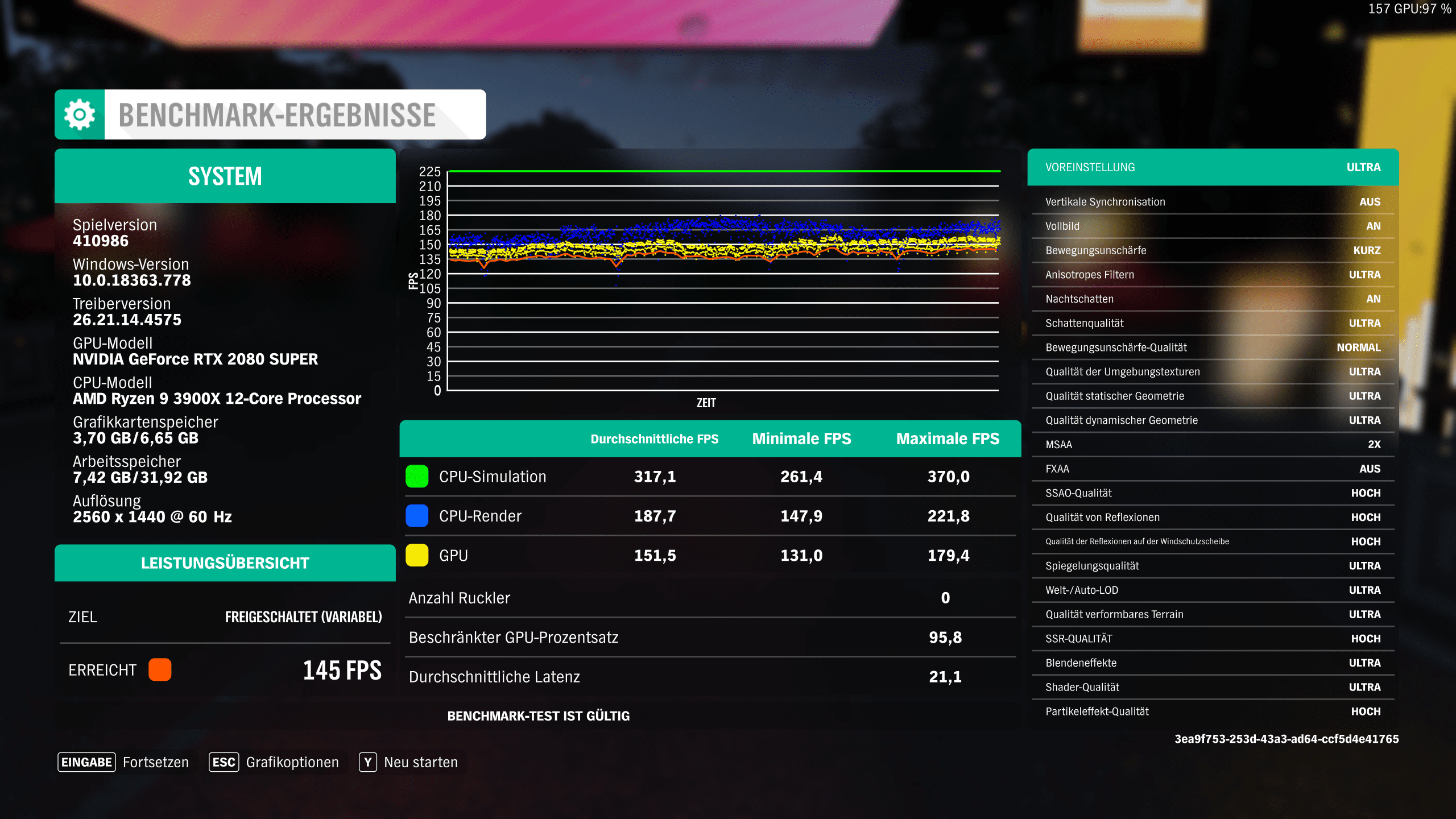

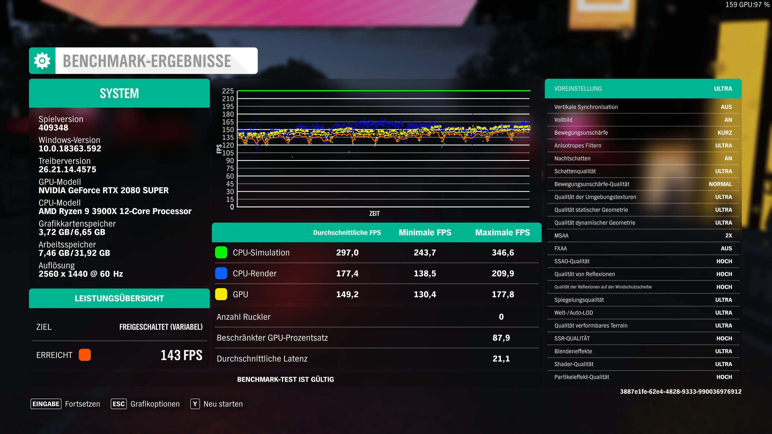

Hier mal als Vergleich, die zwei RAM Settings, im Forza Horizon 4 Benchmark: System ASUS VIII Hero Bios 1302, Ryzen 3900x PBO on (Gab ein Windows Update zwischendurch, aber das beeinflusst in der Regel nichts, habe ich bei Intel zumindest festgestellt.)
IF1800 - RAM 3600 16-16-16-16-28-288-1T
IF1900 - 3800 16-17-17-17-34-320-1T
Das war mein Benchmark Test, bekomme aber die 3800 nicht Idle Stabil. Die Tage kommt noch ein anderen DRAM Kit. 3600C16 Neo, gucken wie das gegen mein 4000C19 performt.

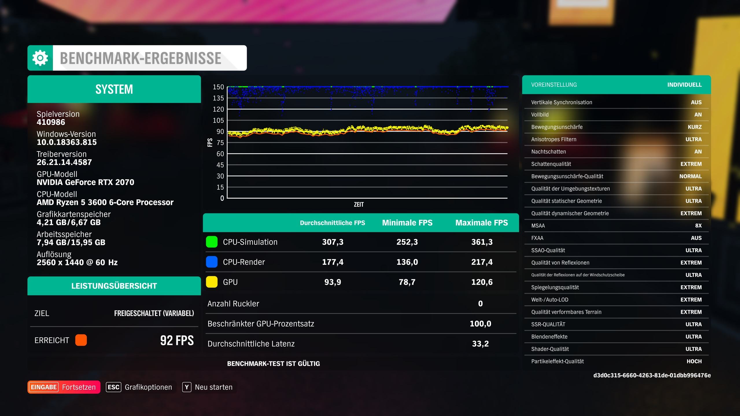

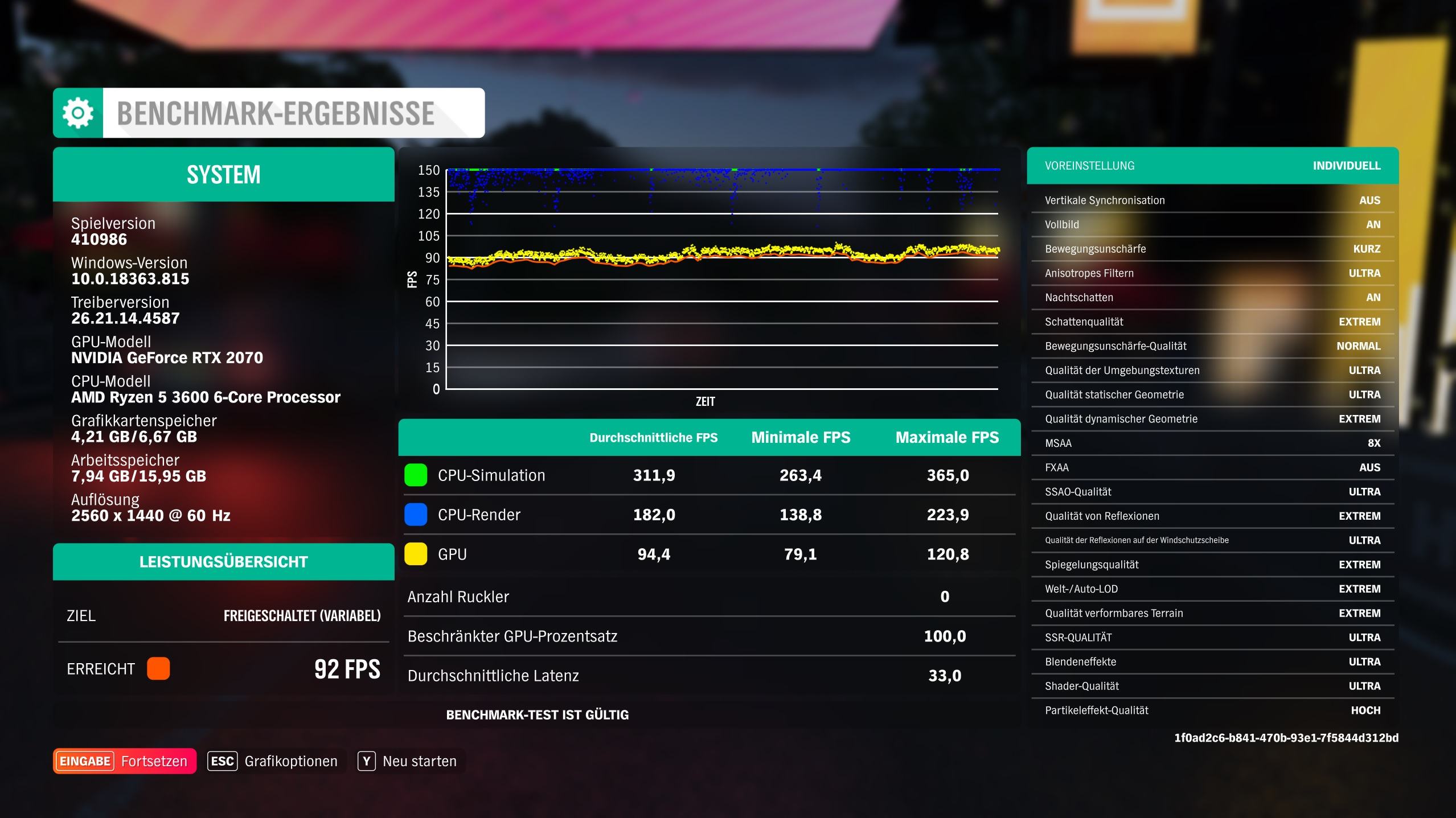

Könnte mir vorstellen, dass es mit dem Monitor zusammenhängt. Hatte diese Latenzen damals bei meinem Test mit Stockram auch schon, waren genau gleich.
Also ich zwei 27" WQHD 144Hz, in Game wird immer 60Hz angezeigt im Benchmark, aber sie stehen definitiv auf 144Hz
Ja als ich meinen 144Hz Monitor hatte wurde einmal 570Hz und einmal 60Hz angezeigt :fresse:
Dort waren die Latenzen aber beide mal super.
Was den jetzt, sind die 3800er Settings überwertet und 3600er gar im Vorteil?

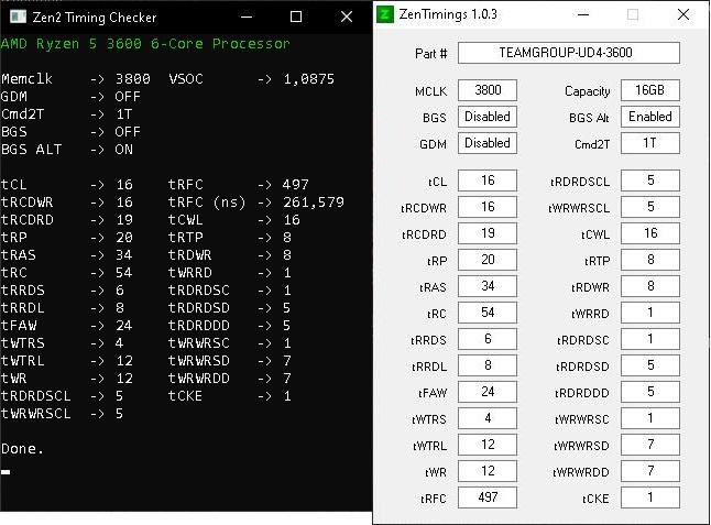

Vielleicht findet ihr ja einen Fehler den ich übersehen habe.
Die GPU ist immer noch gut bei der Sache, wird aber hoffentlich bald gegen eine stärkere ausgetauscht. Sie soll ja wieder in das andere System umziehen.

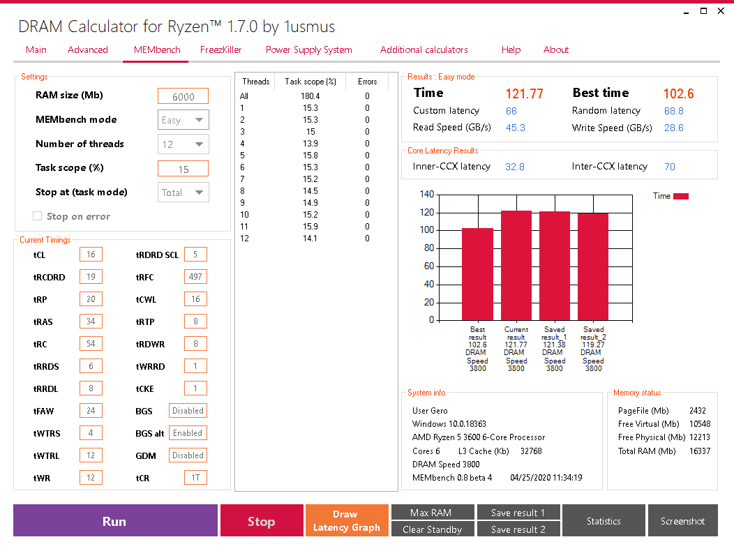

Kann mal wer mit nem Ryzen 3600 + 3800er B-Die RAM den Easy-MemBench im Dram-Calc machen? Würde mich mal interessieren, komme da auf 110s mit meinem 3950X und 3666er B-Dies (allerdings bei 480% Total Scope und 32Threads, von daher kA, wie vergleichbar das ist). @def vielleicht? :P.
@qiller kann ich später machen. Bin allerdings aktuell auf 4,0ghz unterwegs im Efficency Setup :P Ist das relavant? Sonst takte ich auf was auch immer du gern hättest dann
