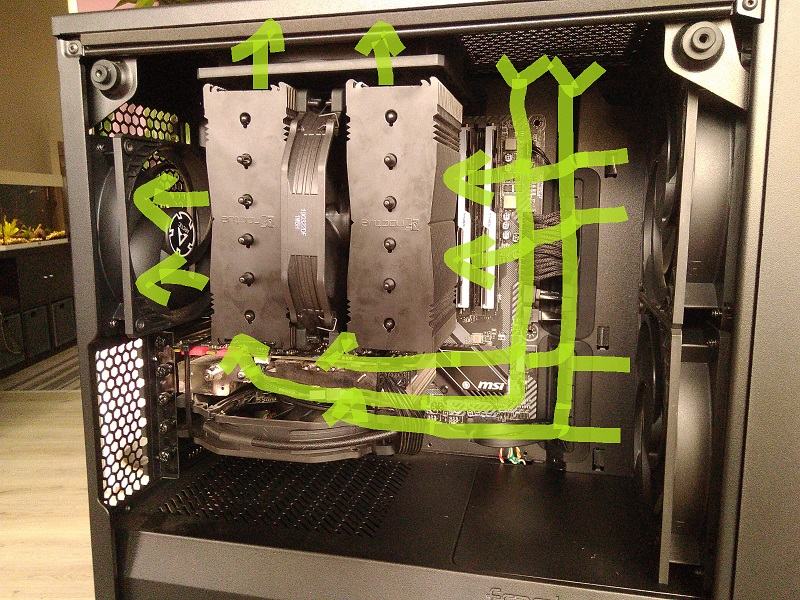

Ich glaub mein Luftstrom würde damit sogar besser sein ehrlich gesagt, da der dicke 140er Noctua an meiner 1070 die Luft wieder hochbläst
Ich teste das einfach mal und stelle einen davor.
Jetzt muss ich nur gucken, ob ich aufm Mobo nochn 5V pin habe...Denn auf volle Pulle muss der nicht laufen
Oder macht es wie ich, die Ram Riegel per Riser einfach versetzen.
Das Tomahawk hat gar keinen 3-Pin Lüfter Anschluss :fresse:
Tolle Wurst. Naja, ein Grund mehr für ne neue Lüftersteuerung :fresse:
Wollte mir eh ne größere holen, ne schöne 6-Kanal und gib ihm. Oben in den Deckel noch zwei fette 140er auf niedriger Stufe und das Case sollte auch im Sommer recht kühl bleiben
Macht das Sinn? :P
Und ja der Kühler ist falschrum auf dem Bild...! :d
Wird für die Rams aber so gut wie nix bringen. Die müssen volles Pfund direkt im Luftstrom hängen, bzw Lüfter halt direkt davor
Denke ich werd mir auch nen 120er einfach auf die Backplatte der Grafikkarte stellen der dann direkt auf die Dimms bläst.
Sieht zwar kacke aus aber funktioniert. Sehe das eh nicht weil Rechner unterm Tisch :fresse:

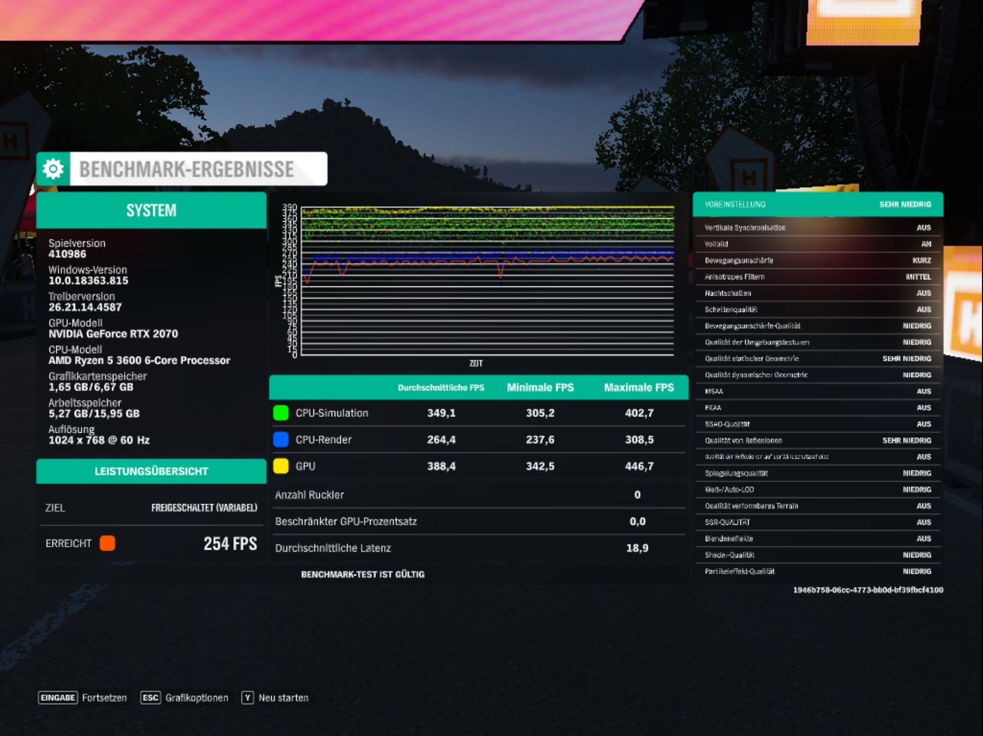

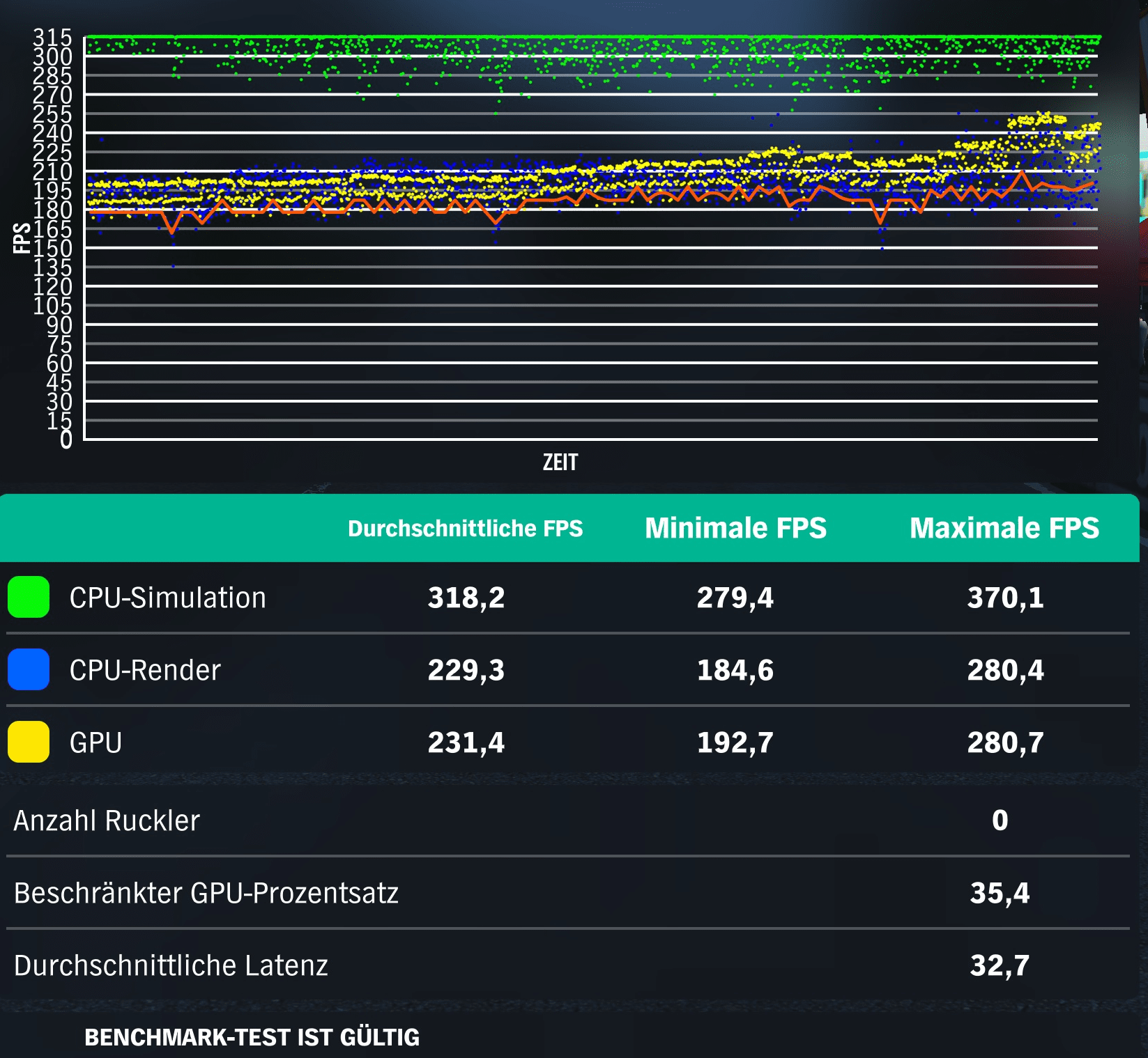

Hat von euch jemand Forza mit entsprechenden GPU Settings mal ins reine CPU Limit gebracht und geschaut was RAM OC da wirklich an FPS rausholen kann?
Edit: Okay, komme mit der 980 Ti nicht mal mit den geringsten Einstellungen ins reine CPU Limit..
Mit GPU OC sind dann zumindest nur noch "15%" GPU beschränkt. Sollte aber trotzdem mal jemand testen, der eine stärkere GPU hat.
