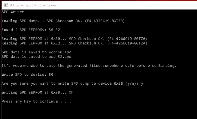

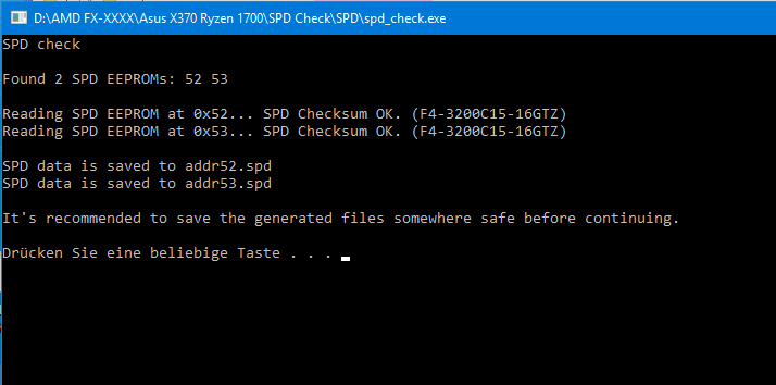

Servus, habe via Thaiphoon Burner festgestellt, dass bei mir im 1. Ramriegel ein CRC-Fehler ansteht. Nach weiterer Kontrolle hab ich gesehen, dass die SPDs korrupt sind. Sind alles Speicher aus einem Kit und der Riegel im 1. Slot hat bei irgendeinem Timing Mondwerte drin - die andern nicht (glabe war Faktor >10 höher). Gibts eine Möglichkeit das ohne eine Lizenz für 30 Euro zu reparieren?
Bin momentan auf Fehlersuche, weil die Kiste nachm Ausschalten der Steckdosenleiste die Krise kriegt und das Bios resetet. Batterietest steht noch aus, Board ist aber noch
frisch...
Hattest du TB als Admin ausgeführt? Außerdem dürfen währenddessen keine andere Programme laufen, welche direkten Zugriff auf den RAM haben (Aida64, RGB Software, ...).
Jawoll, werde das heute Abend nochmal testen (habe jetzt auch das System frisch aufgesetzt, da neue m.2 dazugekommen). Das Kit sind übrigens F4-3200C14Q Flare X 32Gig B-Die - ohne iwelchen
RGB Bling Bling...
Elmor hatte mal ein Programm gepostet mit dem man das SPD Profil auslesen und flashen kann. Müsste aber zuerst den Link wieder raus suchen.
Wie gesagt, ich weiß das Thaiphoon Burner das kann, jedoch muss man die Lizenz für 26 Euro kaufen, was ich jedoch für ein editieren für einen Riegel schon happig finde. Hätte ja auch sogar
noch einen Riegel als Ersatz hier, jedoch habe ich die Rams unter Wakü und das ist ein Ausbauen schon eher Pain in the ass :d
Finde jetzt den Original Link zum Post nicht mehr. Das hier ist aber das Programm. Anwendung wie immer auf eigene Gefahr.
