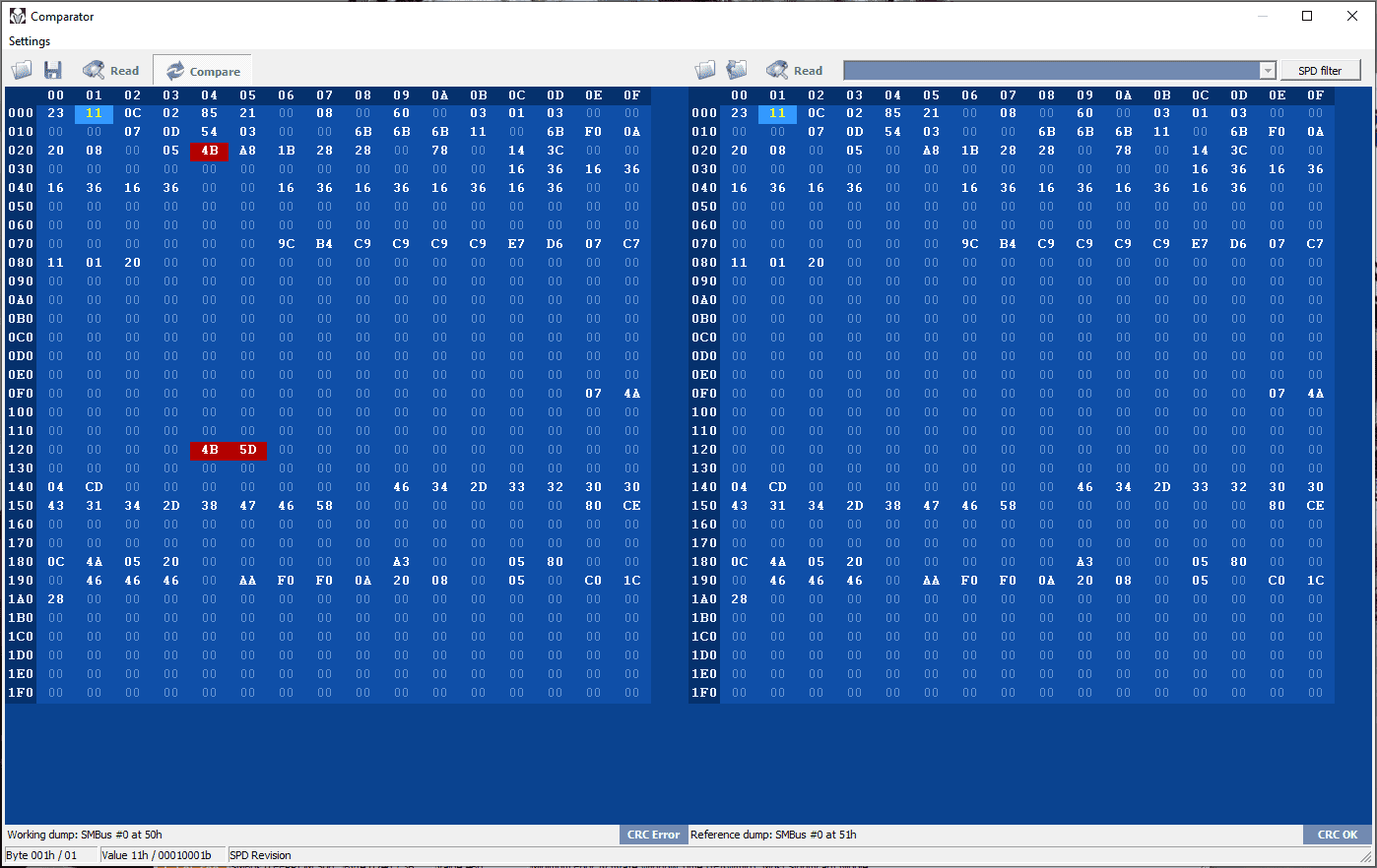

[Sammelthread] Ryzen RAM OC + mögliche Limitierungen

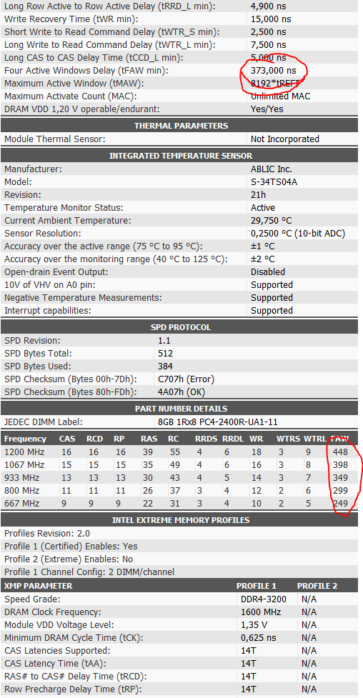

Habe jetzt die einzelnen Adressen für die Fehler ausfindig gemacht - die FAW Timings sind fehlerhaft... Leider funktioniert weder SPD_Check_v02 noch SPDTool auf meinem System.
Im Anhang die Screens der Baustelle -.-
Inwiefern funktioniert es nicht? Startet erst gar nicht oder lässt sich nicht flashen?
Wenn du eh RAM-OC machen willst, scheiß doch auf das fehlerhafte SPD? XMP machst du eh nicht an und da du ja nun weißt, welches Timing fehlerhaft ist, stellst du tFAW eben immer fest ein, so what? :F
Edit: Oder bootet der Rechner gar nicht erst? Dann ist natürlich blöd :F

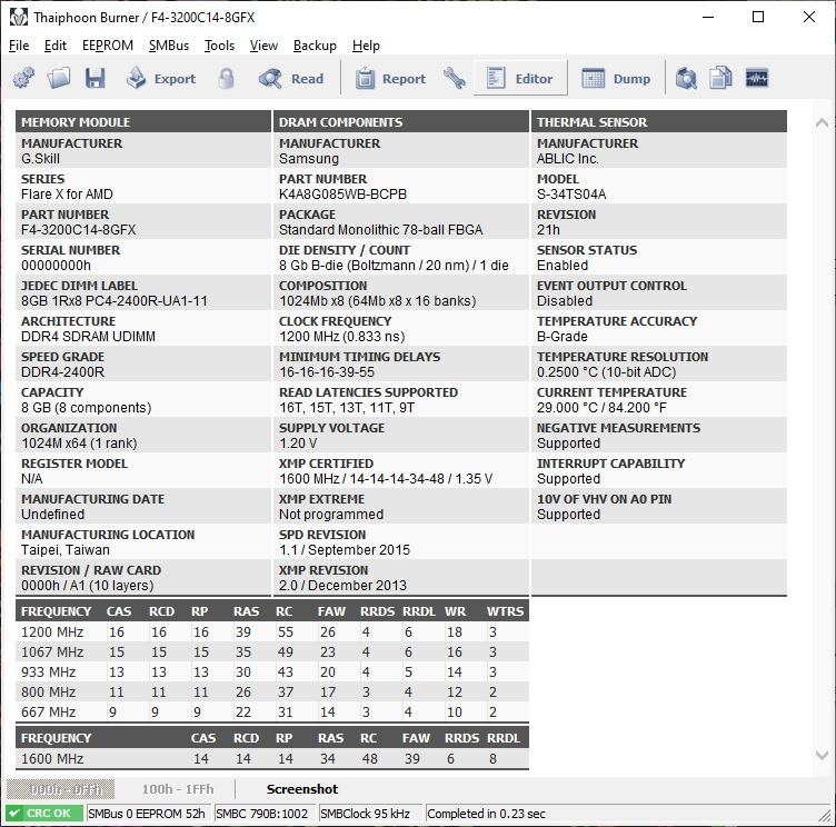

Hallo zusammen,
ich versuche meinen RAM mit Thaiphoon Burner auszulesen.
Es funktioniert aber weder mit meinem Corsair Vengeance RGB Pro Kit noch mit dem Gskill Aegis Kit.
Ich erhalte folgende Fehlermeldungen, sogar wenn ich Thaiphoon Burnerals Administrator starte:
"The kernel mode driver of Thaiphoon Burner is blocked from being installed by Windows operatin system or antivirus software. This exection may occur if you do not have sufficient administrative privileges.
Please force the program to run as administrator to be able to access SPD EEPROM devices."
Ich erhalte die Fehlermeldung, wenn ich im Thaiphoon Burnerals auf "Read" klicke:
"Thaiphoon Burner has not detected any SPD EEPROM device. The most possible reason for this is an unsupported SMBus Host Controller or it has been in a state of a deadlock. Power off your computer or perform a Plattform Reset to reinitialize the SMBus Controller. If this is a permanent error, please contact us."

@withwolf1987
Hattest du bei dem 3600er Test immer noch Sound Probleme?
Könntest du bitte auch mal testen wie weit du den tRFC Wert senken kannst, bis es keinen Boot mehr gibt.
@4to cka3al
Windows Firewall/Defender auch mal deaktiviert?
Programm mal neu herunter geladen? Vermute du hast die neuste Version probiert, vielleicht wäre eine ältere Version mal einen Versuch wert.
@ Reous
Der Defender wird über Antiviurs gemanaget. Ich habe jetzt AVG komplett deinstalleirt. Den Windows defender deaktiviert. Und die aktuelle Thaiphoon Versiion 16.3 und eine ätere 15.3 versucht (starten als Administrator). Immer noch die gleiche Fehlermeldung bei beiden Versionen. Gibt es auch eine andere Möglichkeit den RAM auszulesen außer Thaiphoon Burner? AIDA64 vll? Dort finde ich dass es Samsung ist, aber nicht ob A- oder B-Die.

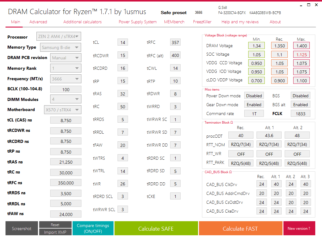

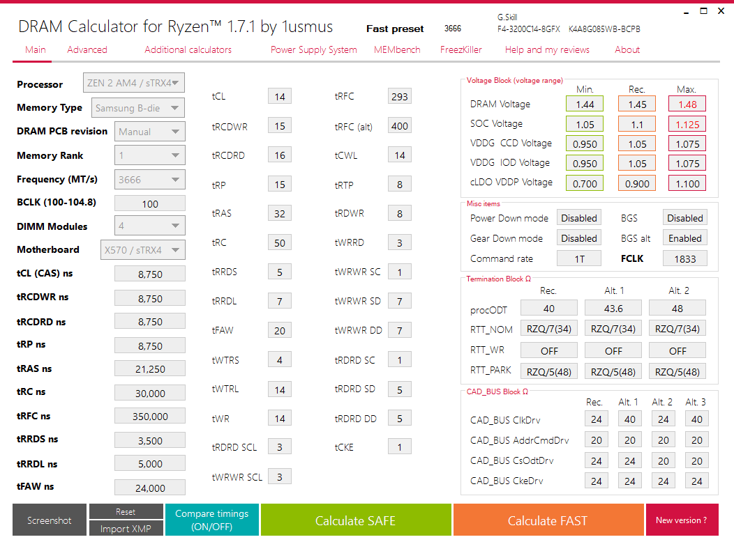

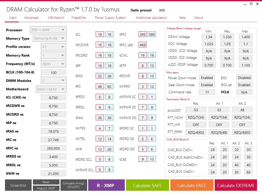

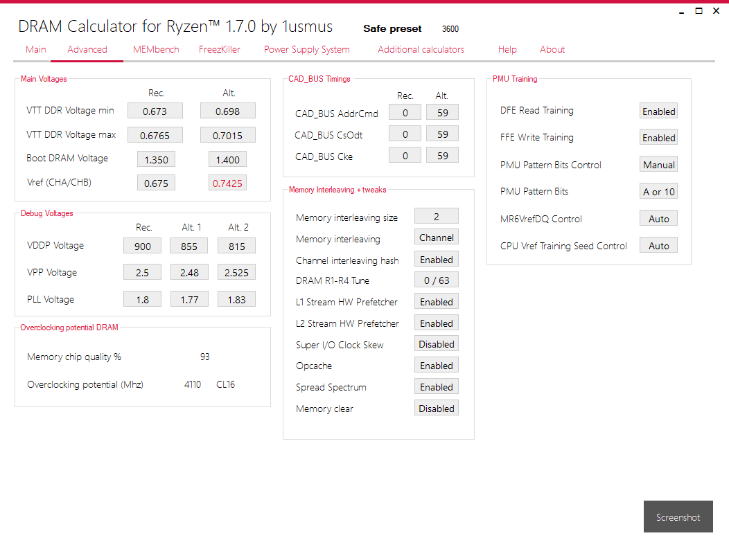

der neue Ryzen DRAM Calculator 1.7.1 ist raus (AMD AGESA Combo-AM4 1.0.0.5).
d.h. man kann dem Tool nicht mehr glauben, weil man noch ne alte FW mit 1.0.0.4 verwendet?
Hab es mal gestartet und das XMP importiert. SAFE und FAST @3600 wird mir CL14 vorgeschlagen.. ;)
Dem Tool konntest du je nach gewähltem Profil vorher schon nicht glauben. Das sind ja nach wie vor auch nur Vorschläge von anderen Usern / Ergebnisse und einige sind da einfach falsch eingetragen oder zu niedrig gewählt.
Das wären die Fast- und Safeprofile für mein 4x SR 3666er Setting mit meinen importierten Timings. Ka, wie das jemals stabil laufen soll, aber Versuch macht kluch :F. Interessant find ich die erhöhte ProcODT und 7/0/5 RTTs. Vlt. bringts ja was :F.

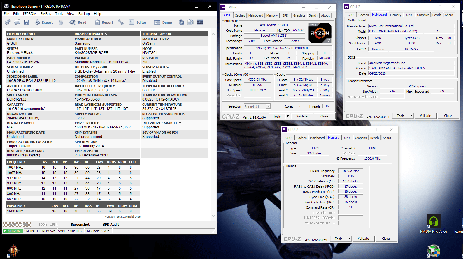

Ich habe mich heute mal dran gesetzt und versucht meinen Ram etwas zu übertakten. Nur alles was von XMP abweicht ist instabil oder startet nicht mal
Die vorgeschlagenen Werte vom DRam Calc habe ich versucht, dann die vom DRam um ein paar Stufen höher, aber immer mit dem gleichen Ergebnis.
Gerne würde ich etwas mehr rausholen, aber aus welchem Grund auch immer ist bei 3200 Schluss. Es spielt auch keine Rolle ob die CPU übertaktet ist oder nicht, alles über 3200 ist nicht möglich.
Der Ram ist Gksill F4 3200C16-32GVK und das Board ein MSI B450 Thomahawk Max
Hat jemand tipps für mich was ich tun könnte um etwas mehr rauszuholen? Ich habe gefühlt alle Posts hier gelesen, aber nichts hat mir geholfen

@qiller
Timings sind doch egal, Hauptsache neue Features dazu gekommen :d
@0verl0ad
Wann hast du den RAM denn gekauft? Kannst du mal den LotCode auf dem RAM Sticker überprüfen ob es wirklich B-Die sind. Dieser sollte dann auf 10B enden. Alternativ auch ein Bild vom Sticker hier hochladen.
Vor etwa 1 Monat habe ich die gekauft
Enden auf 10C
10C sind Samsung 8Gbit C-Die. Die können durchaus auch einen hohen Takt erreichen aber benötigen dafür auch höhere Timings.
Probiere just for fun mal ob 3600 CL18-22-22 bei 1.35V bootet.
Hatte ich mit 1.35 bis 1.4V versucht (jeden Step einzeln), booten ging. Aber dann kam die Blueescreen
Das Board hat einige "Try it" Werte für den Ram, mit sehr strammen aber auch hohen Timings. Die habe ich auch alle Probiert, nicht mal 3400MHz war stabil

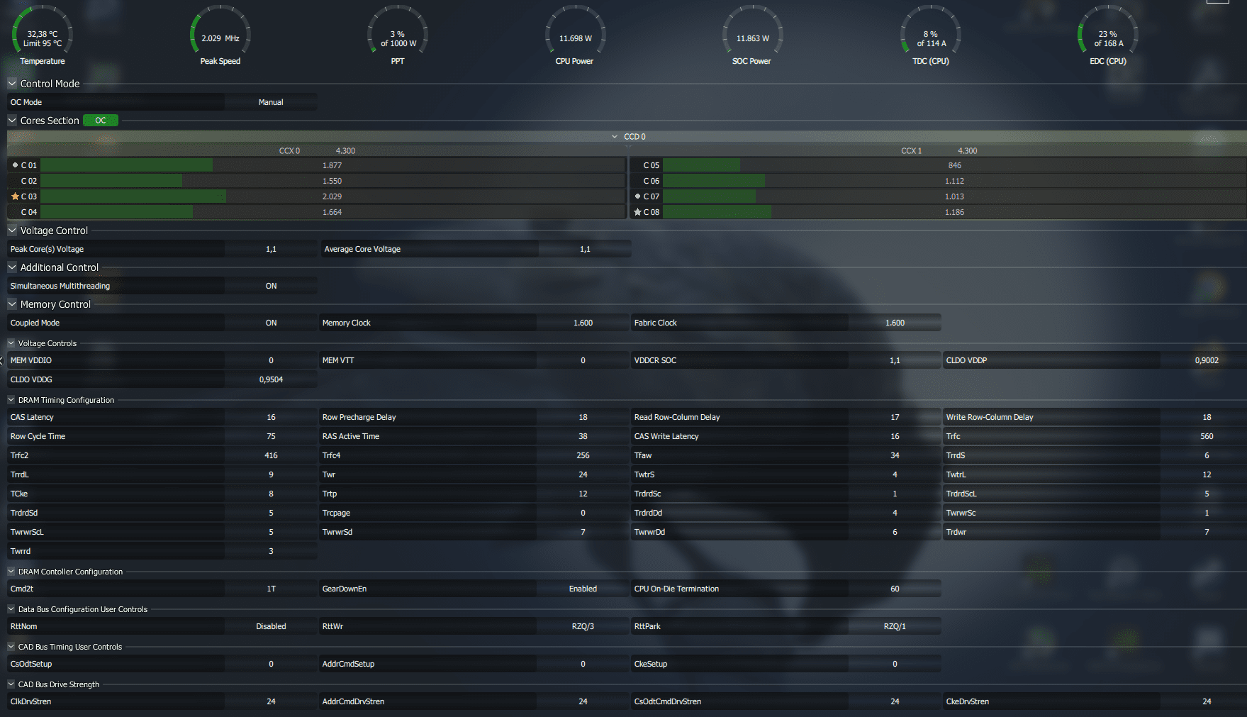

Habe mich heute mal wieder an RAM OC gewagt und musste feststellen alles über XMP läuft nicht stabil läuft mit den G.Skill FlareX 3200 CL14 Kit (Samsung B-Die), MSI 470X Gaming Pro Carbon und einem Ryzen 2700X.
Booten geht auch mit 3600 und CL 16, Desktop betrieb ist möglich, aber dann kommt der MemTest Error nach 10-180Sec. Soc Spannung ist schon bei 1.1V mit weniger kommen die Fehler früher. Wie man auf dem ersten DRAM Calculator Bild sieht, sind meine Restlichen Timings erstmal sehr locker eingestellt. Mit den empfohlenen Timings kommen die MemTest Fehler ebenfalls früher. DRAM Spannung ist schon bei 1,42V
RAM_3600_CL16 not stable.jpg DRAM Calculator_01 3600-CL16.jpg DRAM Calculator_02 3600-CL16.png
Bin jetzt kein Zen+ Fachmann, aber ich denke, das ist normal und liegt einfach am schlechteren IMC gegenüber Zen2. Die meisten schaffen da auch nur 3200-3400MHz. Würde mich bei Zen+ aufs Timing schärfen konzentrieren. Vlt läuft ja ein 3333CL14 Setup mit geschärften Subtimings, das dürfte auch schon ordentlich was bringen.
Habe da wohl zuviel erwartet bei den guten Ergebnissen im Forum, da haben einige wohl einfach mehr Glück mit Ihrer CPU (und dem IMC). Habe aber gerade nochmal im Startpost geschaut dort gibt es ein Punkt IMC Limitierung, werde das Morgen mal austesten, bis jetzt laufen 3333 und CL 14 bei niedrigerer Spannung auf dem RAM und SOC als bei dem versuch 3600 stabil zubekommen. Ansonsten kommt ja "bald" Zen 3, mal schauen wo dort die Reise bezüglich RAM OC hingeht.
