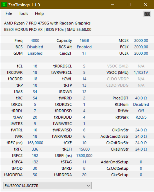

Hi , ich hab bisher recht wenig erfahrung im Bereich RAM OC , bisher sind 18-18-18-34-48 gesetzt und Ram Voltage auf 1,4Volt , weitere Spannungseinstellungen sind keine erfolgt . Ziel sind bessere Timings , und vielleicht nochmal 200MHZ mehr oder auch weniger ;-) Im Bereich 1,4 Volt möchte ich bleiben ( +- 0,25 Volt )

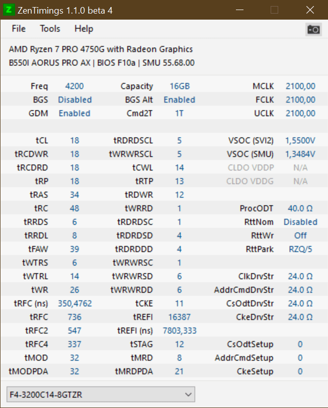

Die Soc braucht 1,55v? 🤒
Bei meinen bisherigen Renoir APUs lag der Sweet Spot meist so zwischen 4200 und 4266. Höher war zwar möglich aber dann zu deutlich höherer Soc Spannung.

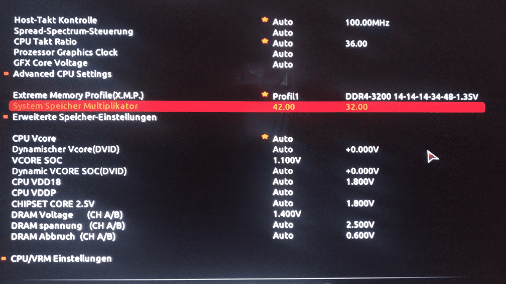

Als erstes würde ich im Bios die Soc Spannung mal auf 1.10V fixieren. Die 1.55V sind bei der Beta4 noch ein Auslesefehler. Bei den 1.35V bin ich mir jetzt aber nicht sicher. Hast du mal probiert ob er bei 1.45V mit CL16 bootet? Ansonsten würde ich bei CL18 bleiben und die Subs schärfen.
Hoffe die 1.100 Volt sind richtig gesetzt ( VSOC SMU ist damit wohl runter gegangen )? Was etwas komisch ist, das der Ram zwar auf 1.4 Volt steht , im Bios jedoch 1,44Volt angezeigt werden .

4200MHZ cl16 @1,45Volt ( Bios zeigt 1,488-1,5Volt ) freezt im Bios
4000MHZ cl16@1,45Volt Unstabil im Windoof
42000 cl17-17-17-37-48@1,45 Volt läuft soweit (GDM off ) ( Stabilität ungetestet )
4000MHZ cl17@1,4Volt ( Bios zeigt 1,438Volt )
Spannungen werden im Bereich Ram im Bios 0,038 - 0,050 volt verkehrt angezeigt , leider zeigt mir HWINFO die gleichen Werte , stelle ich den Ram auf 1,4Volt ,so zeigen Bios und HWINFO 1,438 - 1,450 Volt an. Mainboard ist da nicht sehr genau .

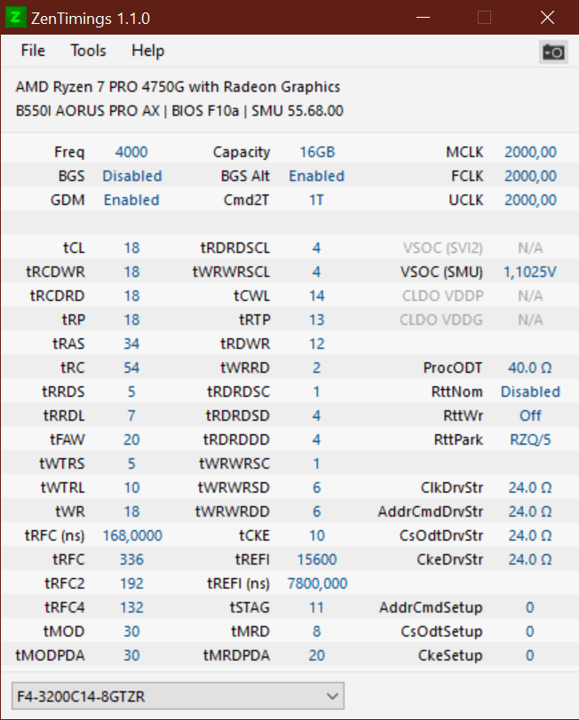

So hab das Setting nochmal länger laufen lassen. 3733-16-16-16-16-32 bei nur 1.300Vdimm ist ganz nett. Hat noch kein Kit geschafft. Auch bei der Temperatur noch Super stabil.
Temperatureinsparung bringt aber kaum von 1.350 auf 1.300. Genauso wirds kaum wärmer bei 1.400V

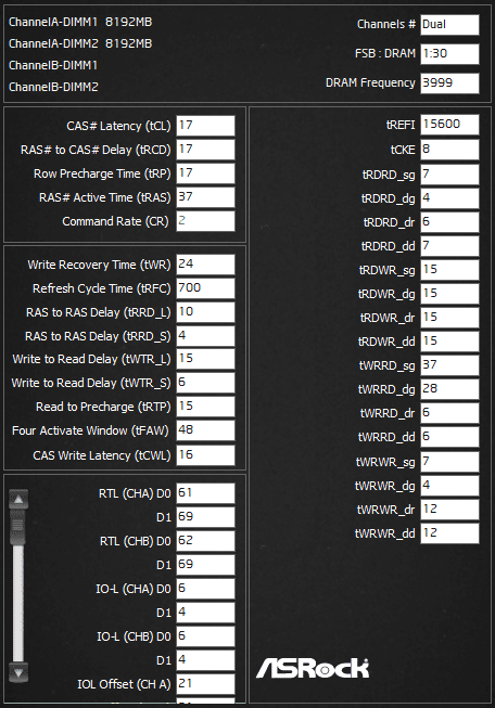

Bild XMP Timing eines Intel Boards schätze ich ... die Endungen =
tRDWR_dg
oder
tWRR_sg
usw.
Gibt es eine Möglichkeit in meine bekannten Endungen zu übersetzen ?
So wie sie auf ZenTimings dargestellt werden ?
tRDWR
oder
tRDRDSD

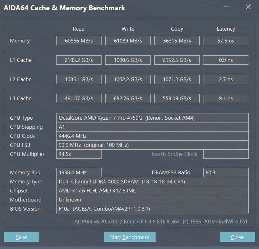

Schreib und lesewerte sind ok , kopierwerte etwas gering , latancy werd ich wohl nicht unter 50 kommen können ?
4200 ist nur nicht mehr stabil ;-) Im Game gab es nach 30 Sek einen Blackscreen
Teste weiter mit 4000Mhz , und Danke @Reous für die Hilfreichen Werte.
Deaktiviere mal TSME, dann sollte die Latenz nochmal 4-5ns sinken.
Hast du zufällig noch tcwl manuell gesetzt? Die 14 kommen mir sehr niedrig vor.

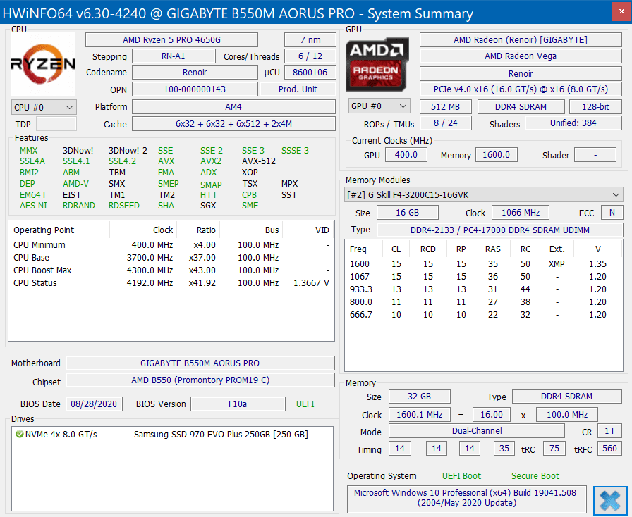

Hallo zusammen,
Mein Setup:
AMD Renoir 4650G
Gigabyte B550M Aorus Pro (µATX)
G.Skill RipJaws V schwarz DIMM Kit 32GB, DDR4-3200 CL15
Die Ripjaws hatte ich ohne weitere Veränderungen/Anpassungen schon auf 14-14-14-34 mit 400% HCI Memtest.
Jetzt habe ich angefangen, mich mal voran zu tasten. Siehe Sreenshot vom ZenTimings mit 3600 Mhz und CL16 (400% HCI Memtest). VSoc habe ich auf 1,1V fixiert, DRAM auf 1,35V. (war ein Tipp weiter oben).
Sobald ich den Takt weiter anhebe mit bspw. CL18 oder CL19, kann er sich nicht mehr anlernen und geht auf 2133Mhz zurück.
Woran muss ich nun drehen?
Danke schon mal. :)

geh mal auf DRAM 1.38-1.42 und versuche es nochmal
