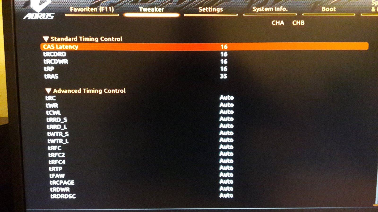

-> lernt sich nicht an und geht auf 2133Mhz zurück bei 15-15-15-15
siehe Anhang: 16-16-16-35 mit 1,4V ist stabil
jetzt weis ich nicht, wo ich ansetzen könnte.

Gigabyte Boards sind manchmal ganz schön zickig, mit höheren IF Takt ab 1866MHz.
B-Dies waren es ja sicher oder?
Gibt auch Crap B-Dies, aber 4000CL18 sollten die schon machen

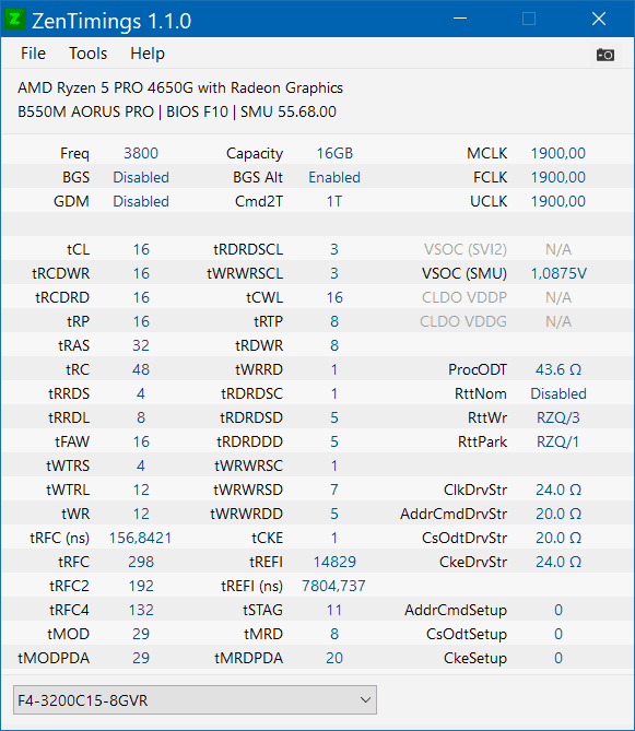

Meine Ripjaws sind B-Dies. Die liefen ja schon unter 1,35V bei 3200MHz und 14-14-14-34, obwohl sie 15-15-15 gelabelt sind.
Oder liegts generell an einer Auto-Einstellung (Subtimings?), welche das Board einfach verhunzt?
Evtl. sollte ich mal einen Screen der letzten Seiten ziehen und die Timings mal manuell einstellen?

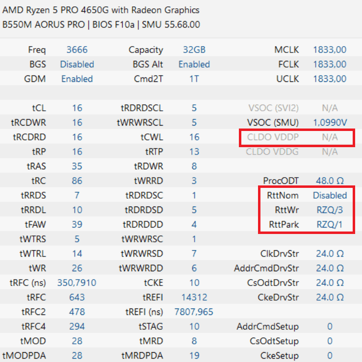

Wenn ich das richtig sehe nutzt du auch 4 SR Sticks und Bennony nur 2 SR Sticks. Das war teilweise vorher schon nicht so einfach. Hast du mal verschiedene Rtt oder VDDP Werte ausprobiert?
Habe dieses 32er Kit:
Anbei noch ein Screen. Meinst du diese Werte? Nein, noch nie angefasst.
Okay, 2DR und 4SR verhalten sich aber ziemlich ähnlich. Genau deine markierten Werte meine ich. VDDP kann bei Renoir leider nicht mit ZenTimings ausgelesen werden. Hier würde ich mal Werte von 0.80V bis 0.95V in 0.025V Schritten probieren (oder ähnliche, je nachdem was für Schritte das Gigabyte Board anbietet).
Bei Rtt einfach mal andere ausprobieren. Möglichkeiten stehen im Startpost (Dual Rank Werte). Vielleicht reicht es schon von off-3-1 auf 7-3-1 zu ändern.

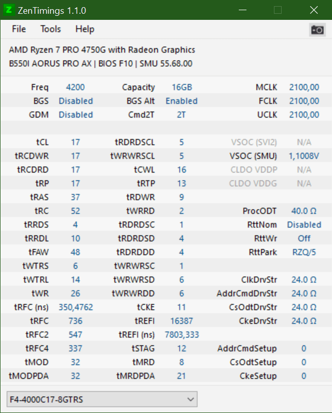

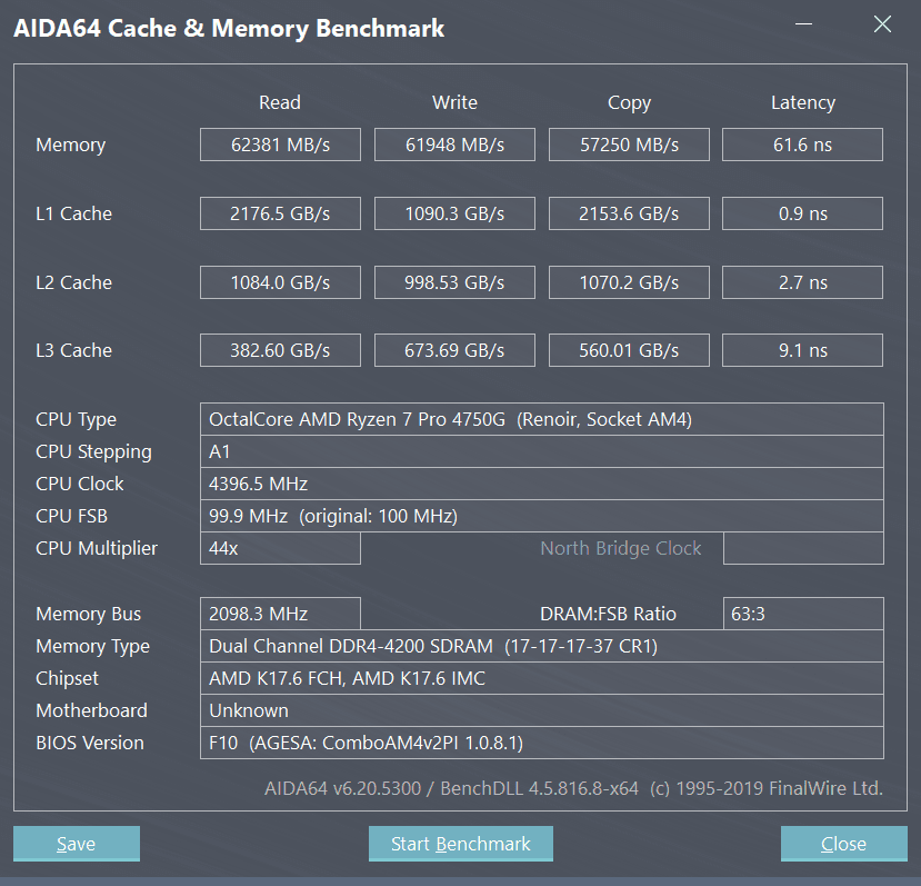

So meine neuen Riegel sind da F4-4000C17D-16GTRS :-) obwohl die auch 4600 mitmachen sollten , bekomme ich sie derzeit nur auf 4200 stabil ( Standart Timings@1,4Volt ) , bei 4400Mhz@1,45Volt komme ich nur bis zum Desktop dann Black Screen.
Hab so das Gefühl das mein Mainboard Limitiert , kann man solches heraus finden ?
Bis auf VCORE SOC auf 1.1Volt und RAM auf 1,4Volt keine einstellungen gemacht.

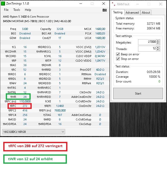

Hier mal meine aktuellen Werte wie weit ich diesen Exoten schon gefoltert habe.
Hier mal die Daten von AIDA64, links aktuell und rechts XMP Profil. VDIMM 1,35 V

Ein ITX Board ist was RAM OC betrifft eigentlich das Beste was es gibt. Natürlich kann der Hersteller da trotzdem einiges verhauen, auch Bios mäßig.
Hast du es mal mit entspannteren Einstellungen probiert? CL18-18-18-18 bei 1.45V zum Beispiel. Auch mal zusätzlich mit einer höheren Proc von z.B. 48 Ohm probieren.
CL18 laufen mit 4400 schon mal @1,4Volt , hatte so als vorbild royal-ddr4-4000-memory-review
Schauen ob nicht auch 4600 cl18 klappen
Mit der Proc habe ich bisher nicht Manuel rum gespielt , beziehe ich mal mit ein

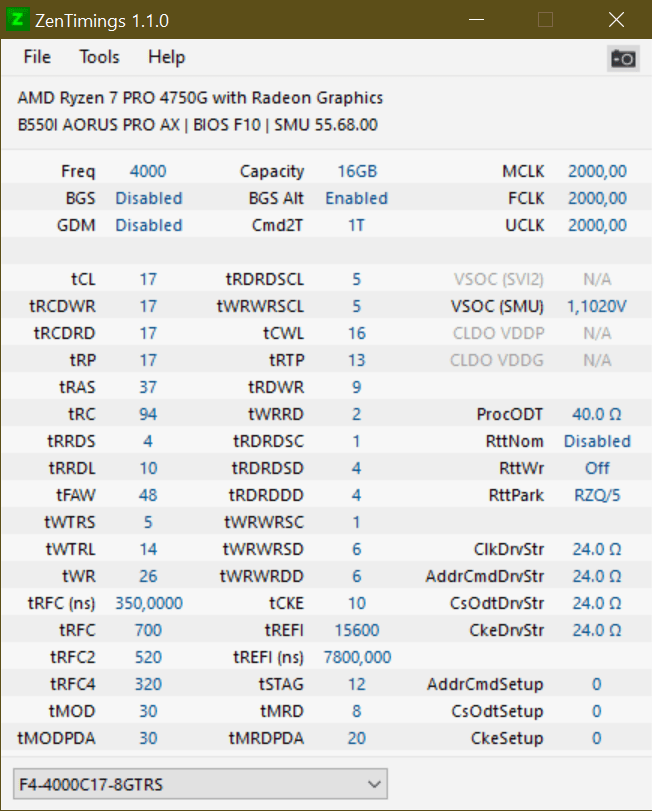

Ori XMP Timings 4000Mhz cl17 1,35Volt
Ori XMP Timings 4000Mhz cl17 +1T 1,35 Volt

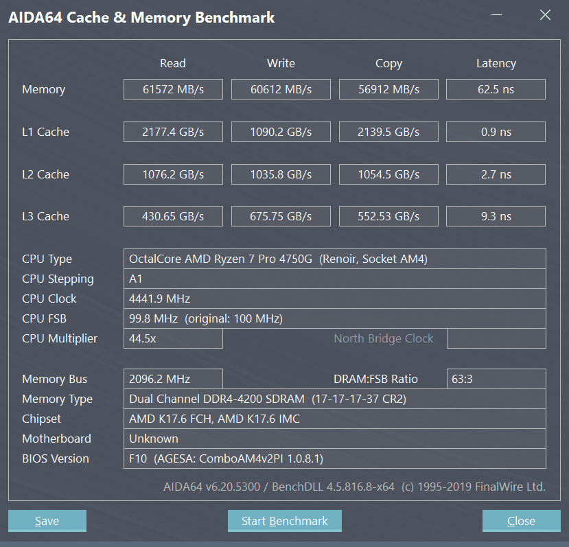

Ori XMP Timings + 4200Mhz cl17 2T 1,35 Volt

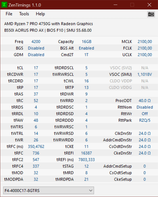

Ori XMP Timings + 4200Mhz cl17 1T 1,35Volt
4400Mhz cl18 sind nicht stabil am Laufen , auch bei 1,45 Volt nicht , 4600Mhz auch bei cl20 nichts zu machen , syncroniersiert nicht , vom Gefühl her ist der Ram willig , aber das Mainboard spielt nicht mit ;-) Da habe ich mir von den neuen Riegeln doch etwas mehr erhofft.
Du testest aber beim 4400/4600 Takt schon mit asynchronem Takt? Alles ab 4400 mit 1:1 FCLK ist nicht einfach oder gar unmöglich bei normalen Spannungen.
Okey das könnte es erklären :-) warum es nicht stabil über die 4200 geht
Dann werd ich wohl mal raufinden müssen was asynchroner Takt bedeutet und was zu tun ist
Heißt Speichertakt und Infinity Fabric (FCLK) laufen nicht auf dem selben Takt. Im gleichen Zug wird dann auch der Takt des Speichercontrollers halbiert. Stell dazu einfach RAM auf 4400 und FCLK auf 2100 lassen oder eben 4600 und 2100. Performancemäßig bringt dir das nichts aber um zu schauen was möglich ist kann man das mal machen.
