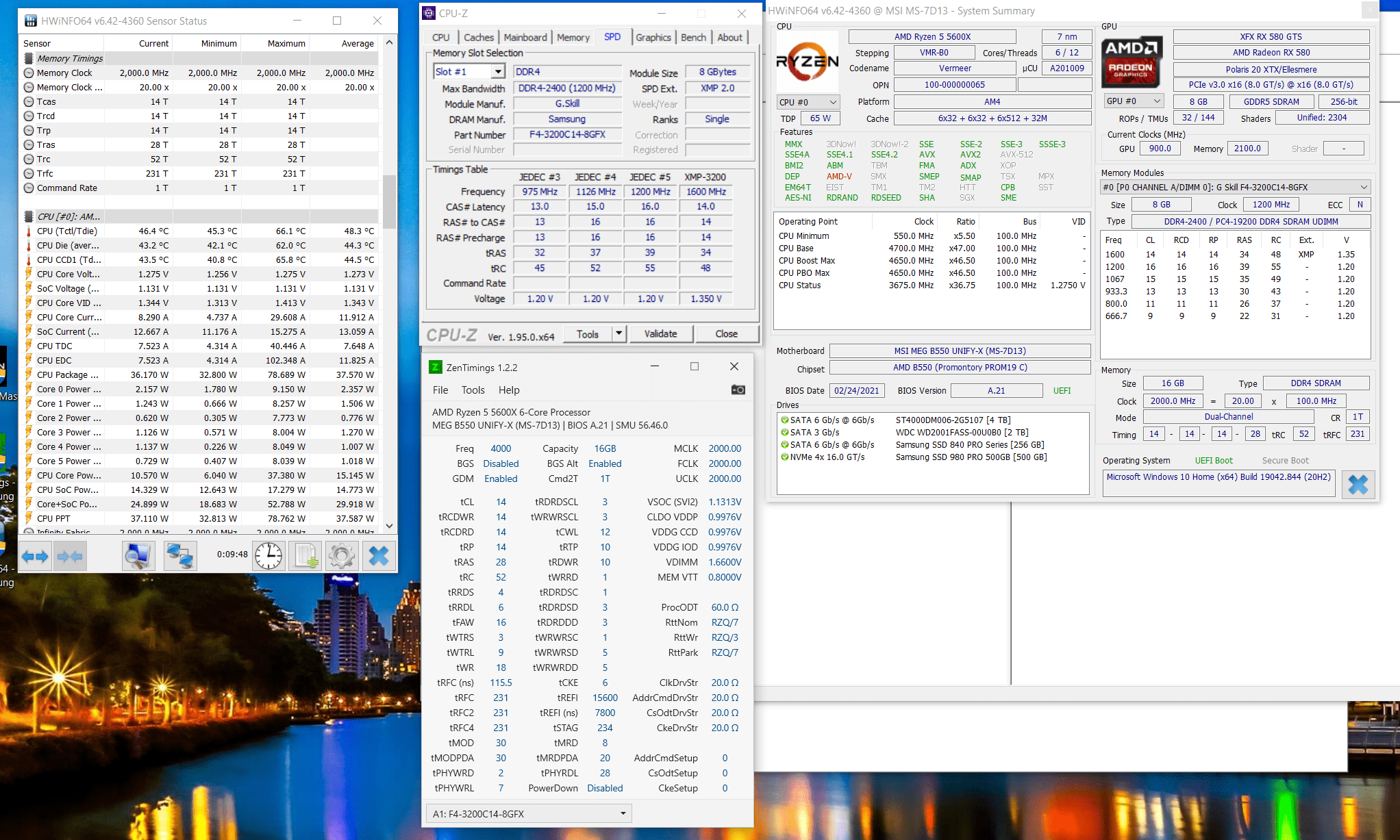

Da mein zweites HoF Watercooled Kit leider am Transportweg verschwunden ist hab ich mir jetzt das schon erhaltene 16gb Kit mal verbaut, sind halt jetzt nur 2x8 SR
Allcore 4650mhz auf der cpu, dann komm ich auch mal (trotz vollgemüllten alten Windows) unter 60ns yeey :-)
edit* ist mal grob eingestellt, paar werte noch auf auto

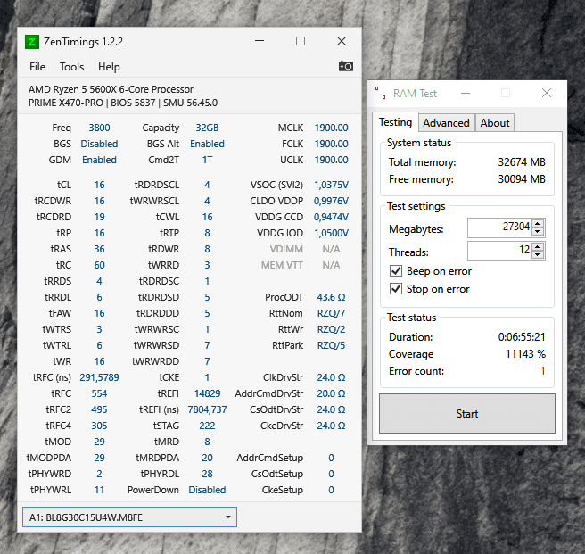

Kann mir vieleicht wer helfen und ein paar tips geben zu den einstellung mit 4 Riegeln. Wenn ich nur 2 Module verbaue komme ich eigentlich mit 1,37 Volt aus bei den selben Einstellungen mit 4 Modulen brauche ich 1,39 und die sind wohl noch nicht genug, da bei 11k ein Fehler kam. Sollte ich da noch bei den Wiederständen etwas ändern ? Will gerne unter 1,4 V bleiben oder ich lebe mit dem 1 Fehler auf 11k.
RttNom 7
RttWR 3
RttPark 1
Alles andere als 1 bei Park geht meist gar nicht meiner Erfahrung nach. tWTRS/L kannst auch etwas höher setzen.
kann man deaktivieren wenn Mann nur 2 Riegel hat die im SR Modus sind ?
MSI unify-X board.
Single Rank braucht wieder andere Widerstände. RttNom ausschalten kann auch gehen, das muss man halt austesten.
