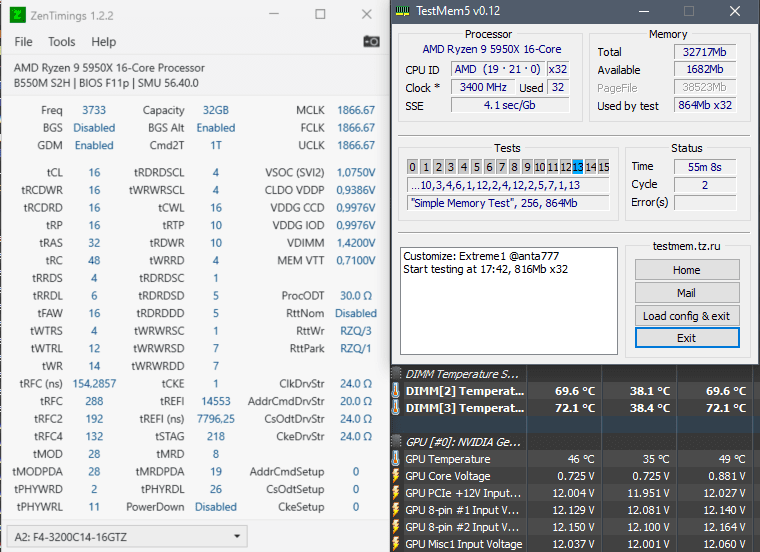

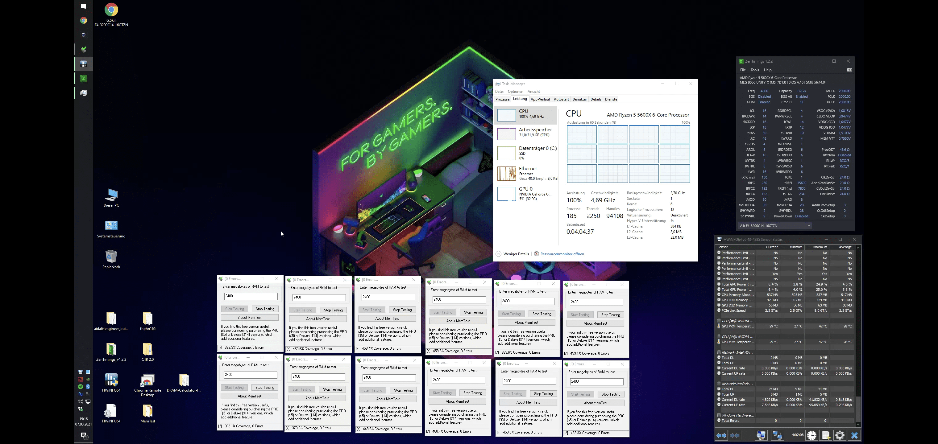

Da ich den RAM schonmal unbeabsichtigt mehrere Stunden bei den Temperaturen (es lief Folding@home, was recht empfindlich auf RAM-Probleme reagiert und durch die arbeitende Grafikkarte wird der RAM zusätzlich aufgeheizt) laufen hatte, geh ich davon aus, dass auch 70°C kein Problem darstellen. Man muss aber auch bedenken, das dass ein lasches 3733CL16 Setting ist (weshalb ich das auch jedem Anfänger immer empfehle). Die Empfindlichkeit gegenüber hohen Temperaturen nimmt ja erst mit schärferen Timings und/oder höheren Taktfrequenzen zu.

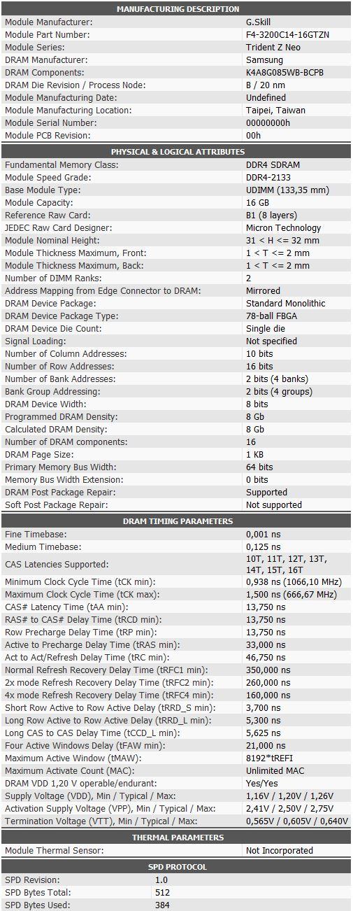

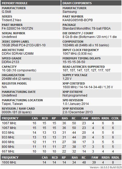

Edit: Vor kurzem nem Bekannten (der 0 Plan von RAM-OC hat) meinen alten 3950X vermacht. Er hatte sich dazu nen Asus B550 Gaming-E Board und nochmal 2x8GB G.Skill Flare-X 3200CL14 zu seinen schon vorhandenen 2x8GB G.Skill Flare-X 3200CL14 gekauft. Ich sagte ihm, wir können den RAM auch noch bisschen tunen, mit XMP ist der gute RAM unterfordert. Wir hatten aber nicht allzuviel Zeit. Daher hab ich mein altes 3666CL16 Setting ausgebuddelt, was ja damals auch schon fast 1 Jahr problemlos mit genau demselben RAM bzw. derselben RAM-Konfiguration lief. Alles eingestellt und was soll ich sagen, alle kurzen Tests bestanden. Habe ihm dann noch paar Hinweise mitgegeben (z.B. WHEAs tracken per Ereignisanzeige/HWInfo) und paar Tools (HCI, TM5@anta777...), die er nebenbei testen soll, aber bisher keine Probleme. Das gute ist, er spielt und arbeitet (Blender, 3D-Modelling, Grafikdesign) auch viel, so dass das auch ein sehr guter Stability-Check ist.

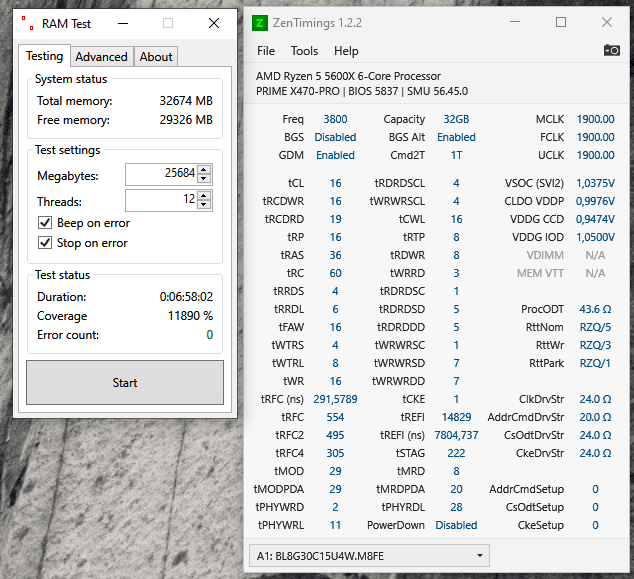

Ich denke so lass' ich's jetzt.

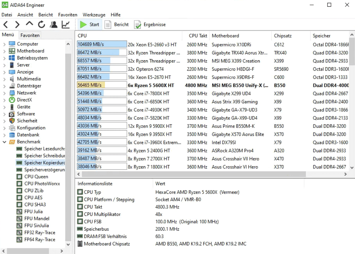

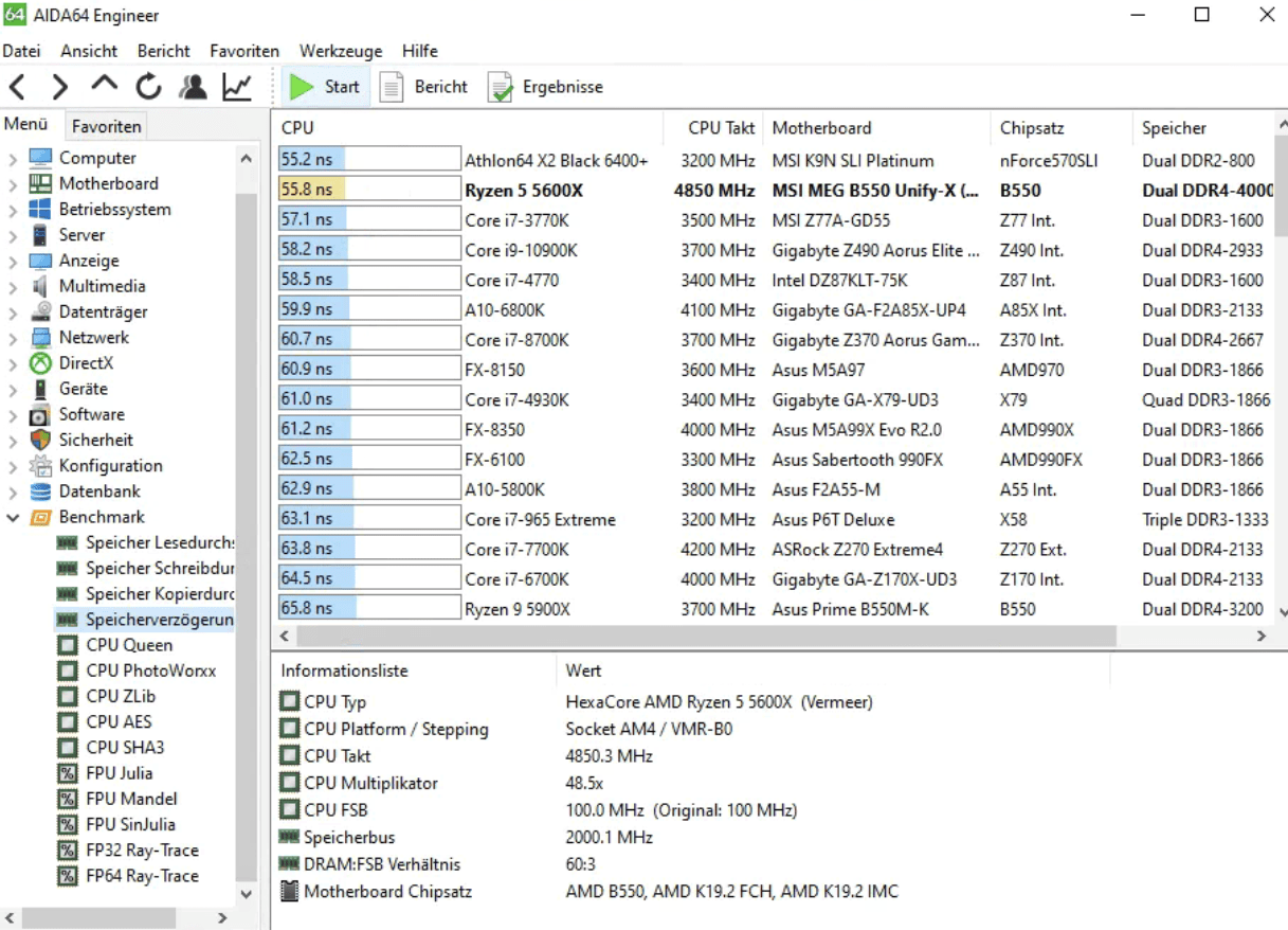

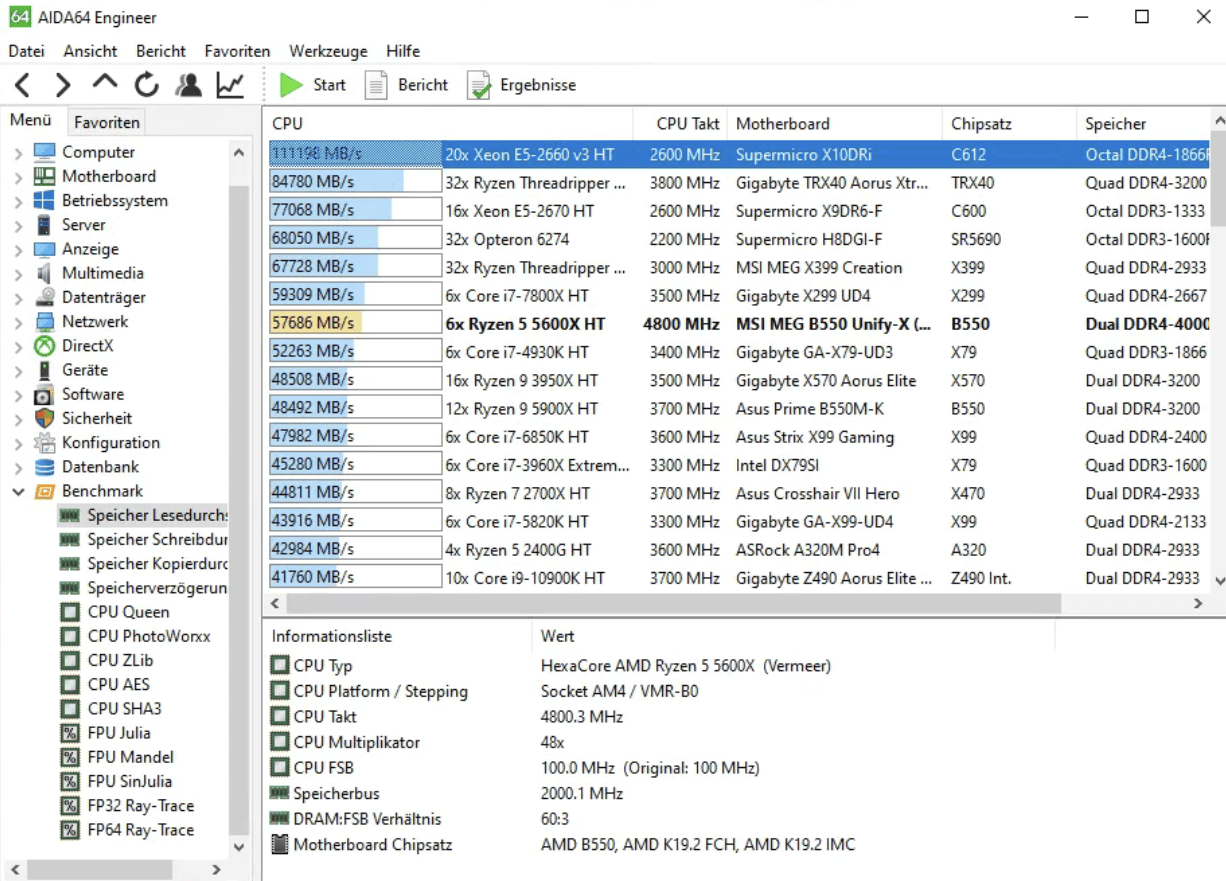

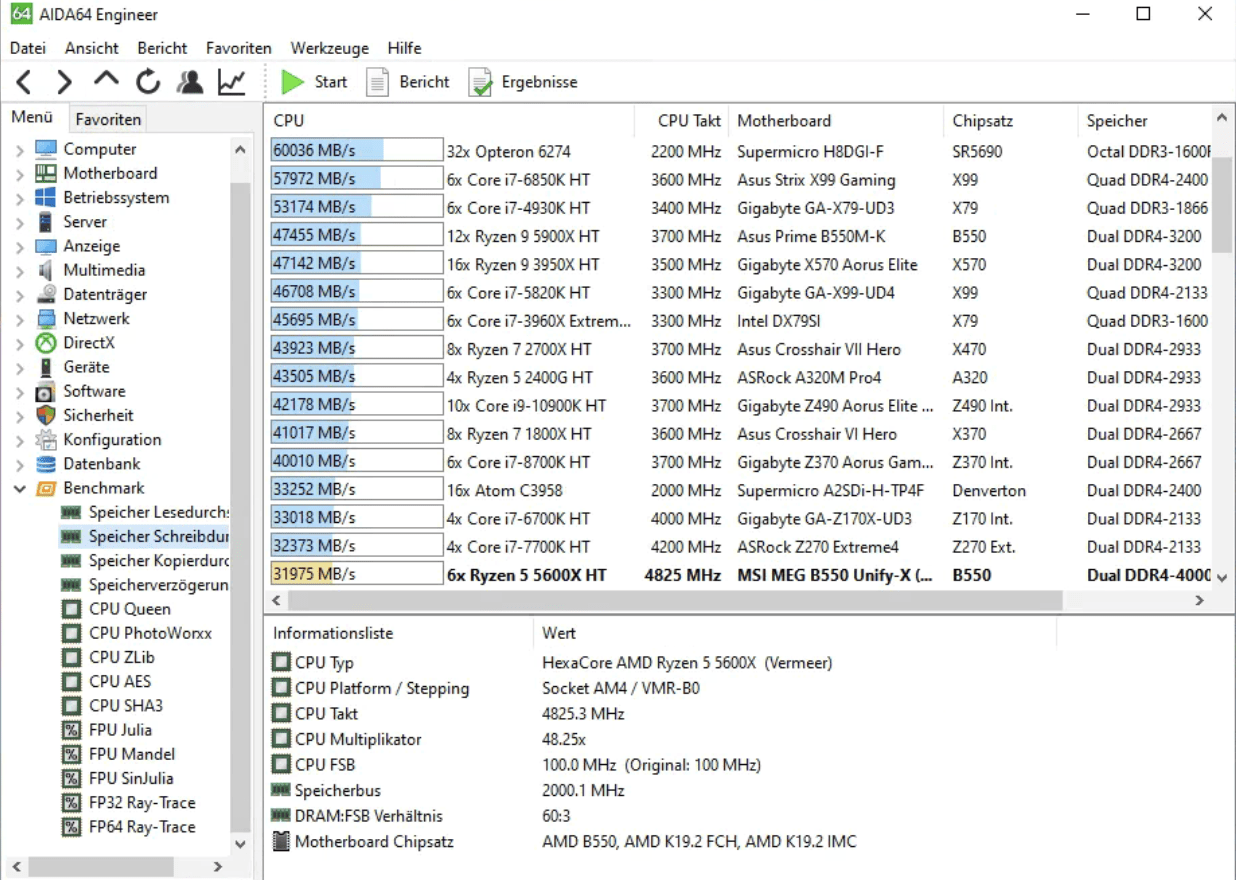

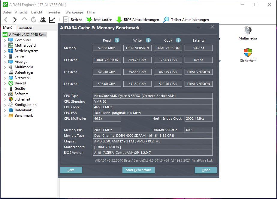

Dein Wunsch sei mir Befehl. War jetzt gerade wohl nicht nach nem frischen Start sondern nach 5+ Stunden Betrieb mit MemTest direkt im Anschluss.
Wirklich sehr schön.
Deine CPU packt die 4850mhz echt fein. Ich bekomme schon bei 4750 bekomme ich Black screen. maximal 4700 stable.
Ist auch n echt guter 5600x. Gutes Sample laut Clock Tuner (zweites ccd - wird da mit 'unique' bezeichnet und silver sample) - die 2000mhz Infinity Fabric macht er ja ezclap. Mehr hab ich zu meiner Schande noch gar nicht getestet. Und die 200MHz PBO macht er bisher mit 20er negativ Offset auf jedem Core ohne Probleme.

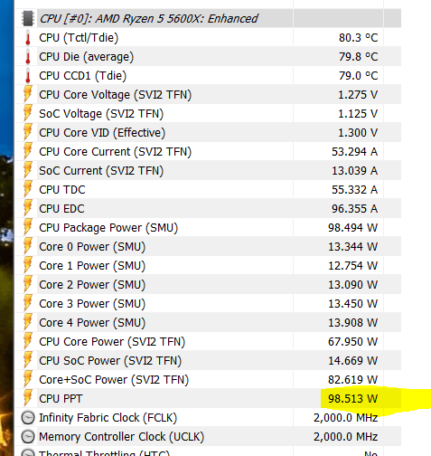

@JtotheK Zieht deine CPU auch nicht mehr wie 100watt ?
Schaue ich morgen Mal. Bei welchem Benchmark/real world usage?
r20 oder r23 nach deiner Wahl.
Ich habe gerade im Bios die Wurst gefunden aber auch auf 250watt anheben geht er nicht darüber...
