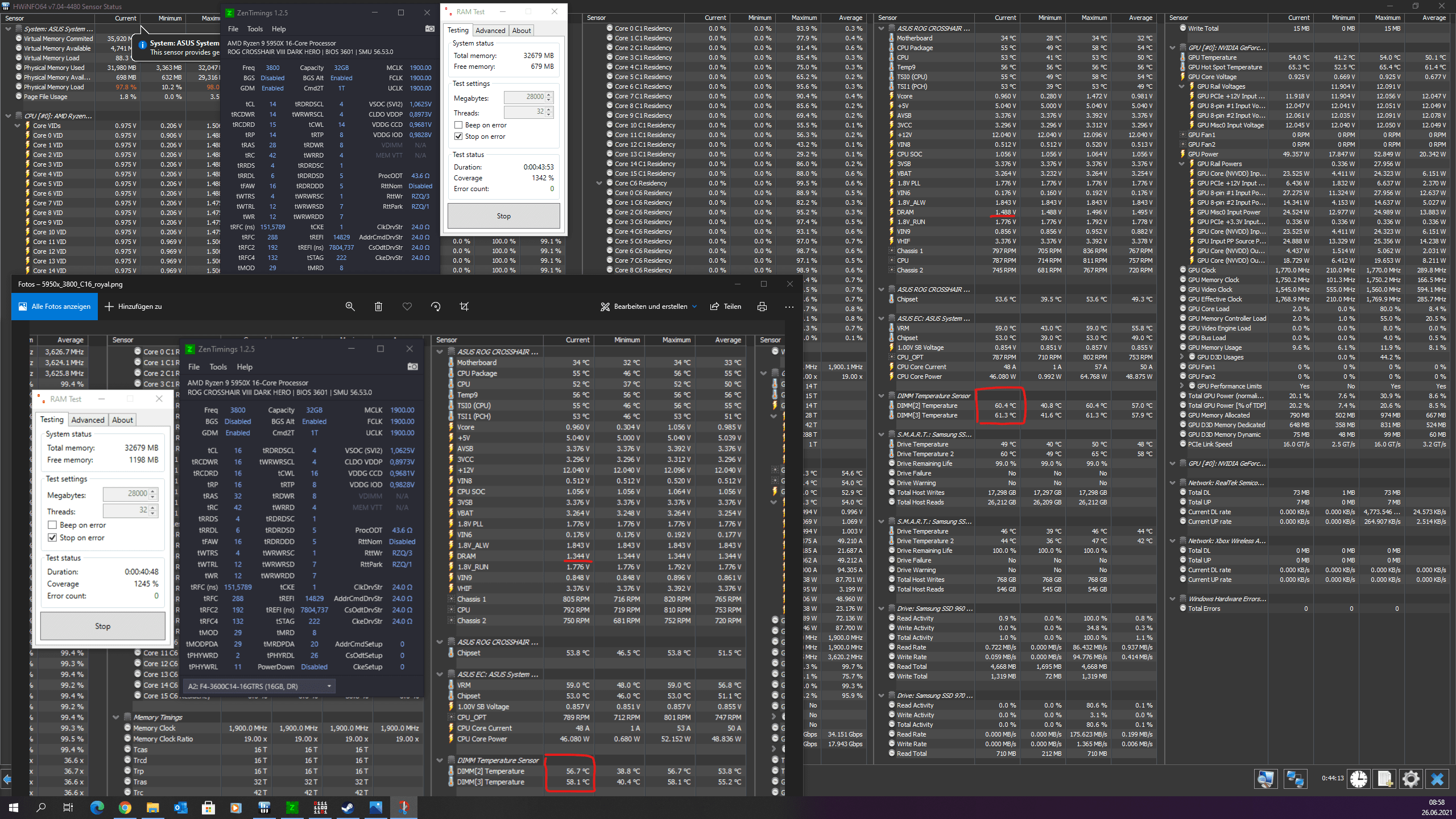

Hier mal der Vergleich der Temps mit den GSkill Royal. 3800C16@1.35V vs 3800C14@1.50V
Wie man sieht, ist die Temp ca. 3° im Schnitt anders. Temperatur ist hier die selbe, ach drehen die Lüfter gleich schnell. Also könnt ihr nun alle bedenkenlos auf 1.50V stellen. Samsung gibt B-Die bis 1.60V frei für 24/7. Und es hat ja schon nen Grund wieso GSkill jetzt Kits mit 1.55V verkäuft, würde die Dinger das nicht verkraften, würden sie die erst gar nicht anbieten.
Die Royals schaffen dann aber auch, mein C14 Setting. Werde aber trotzdem auf C16 gehen, weil das eben ein Gesunder Sweetspot ist, zwischen Leistung und Performancegewinn. Kotzgrenze bringt eben nicht so viel.

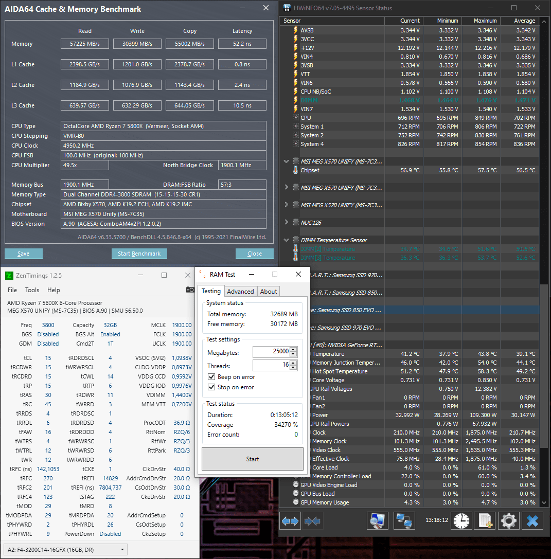

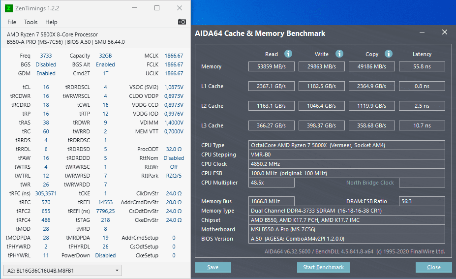

Habs mir grad mal bei mir im abgesicherten Modus angesehen. Latenz leicht höher, dafür auch die Datenraten leicht höher. vSoC brauch ich so hoch. Habs vorher grad mal mit 1,13 im Bios probiert, da ist mir der Rechner voll im CB20 abgeschmiert, Temp auf 90°C hoch, Takt auf 800 MHz runter und dann wurde es dunkel.
Einzelne Timings seh ich bei dir noch besser, das probier ich mal die Tage aus. Meine VDDP/VDDG gingen wohl noch etwas geringer. Aber das Kraut wirds nicht mehr fett machen.

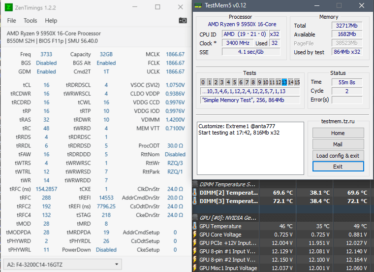

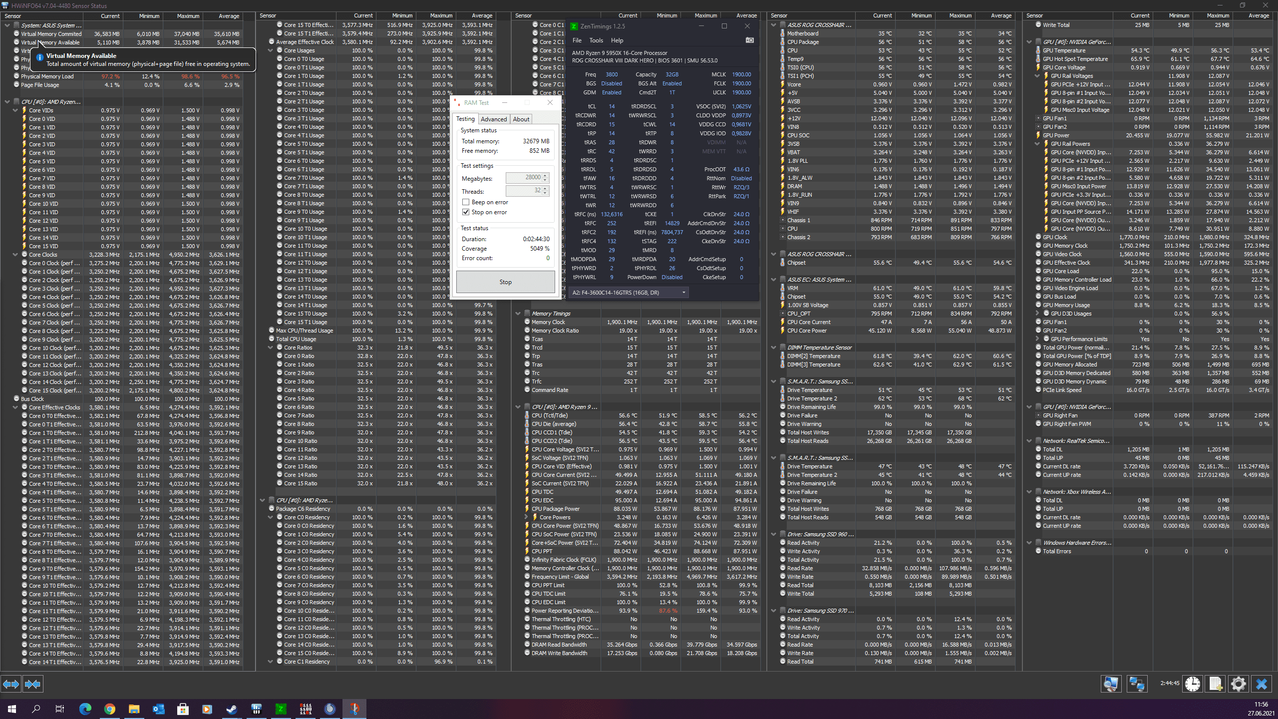

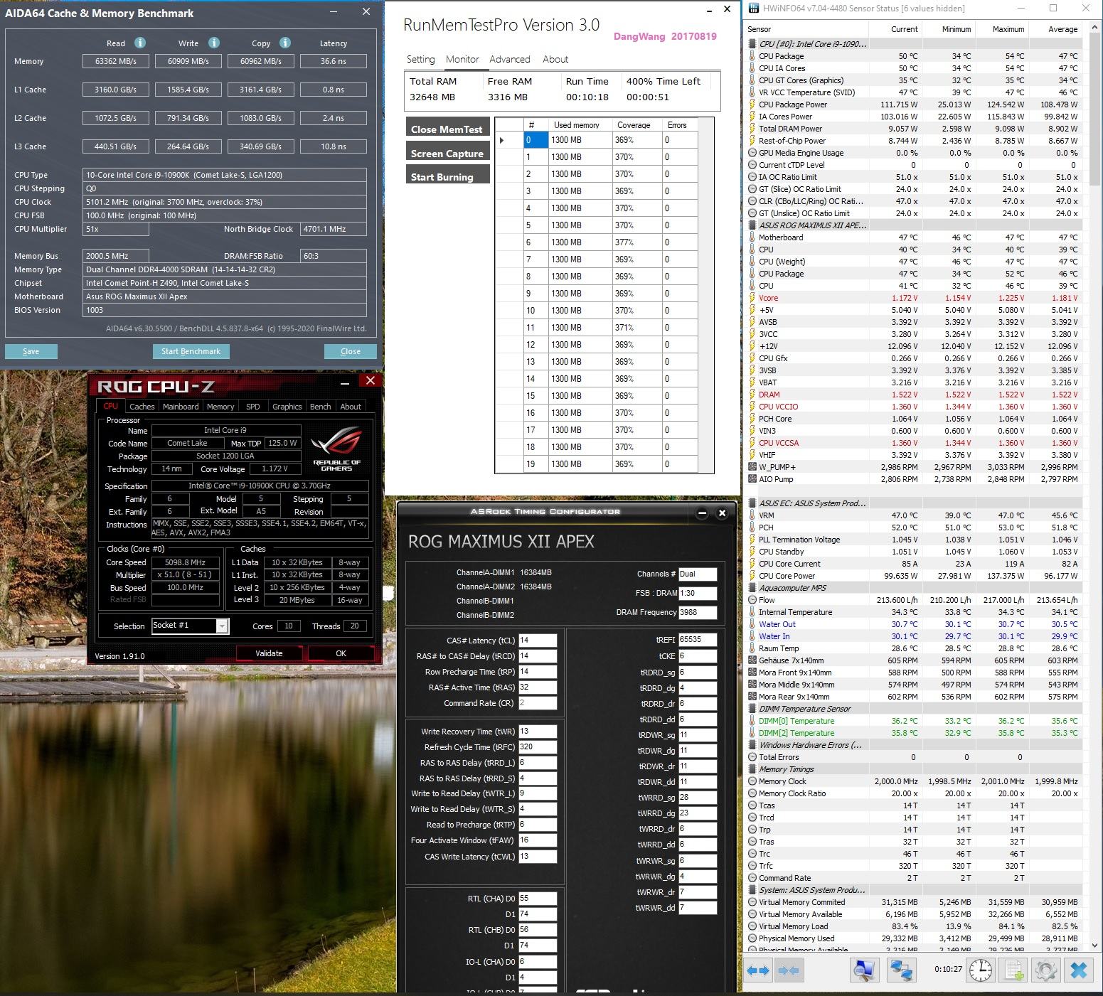

So... jetzt 6 Std. Mining mit TM5 anta Extreme kombiniert. Alles Wunderbar.
Wen es interessiert, ich habe extra die Lüfter alle unten gelassen um das Gehäuse zusätzlich aufzuheizen.
Temps:
DIMM 1: 62°C
DIMM 2: 58°C
vDIMM: 1,448v
x570 Dark Hero Chipsatz: 51,5°C
VRAM der 3090: 84-86°; Peak 88°C bei +880 MHz (292w)
Anscheinend ist das Binning doch okay... aber darf man auch bei 560€ erwarten, oder?!

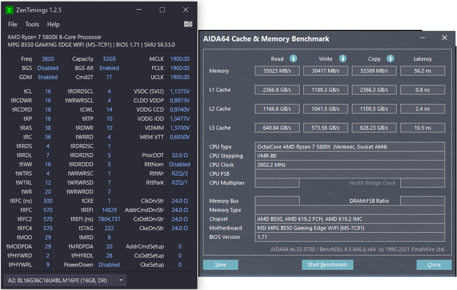

Für 3800 C14 brauch ich zu viel Saft, RAM ist nicht aktiv gekühlt. Hab mich dann über 3800 C15 GDM OFF 2T bis GDM OFF 1T hochgearbeitet.
Im Endeffekt bringt es jetzt nicht wahnsinnig viel. Im Vergleich zu 3800 C16 GDM on hab ich ca 600MB/s mehr Bandbreite und die Latenz ist 2,5 bis 3ns gefallen. Aufwand nicht wert #Hobby
@gimme7 Sieht mal wieder sehr gut aus, würde ich die Einstellungen 1 zu 1 übernehmen käme ich nicht ganz oje an die Werte heran selbst bei weitaus höherer CPU Frequenz. Sind da noch offensichtliche Einstellungen wie SOC Load Line Level 3, CPU Level 3, SOC bzw. CPU Switching Frequenz, CPU mit mehr Powertarget mit dabei. Unter AMD Overklocking kann man ja Quasi noch mal die gleichen Werte eintragen wie im Hauptmenü für RAM und CPU.
BoostOverride +100, Standard Power Limits, LLCs auf AUTO. Auf meinem daily Windows ist die Latenz ca 1ns höher. Hab mir für bessere Vergleichbarkeit von Timings etc. einen USB Windows angefertigt und ein debloat script drüber laufen lassen.
Ich hoffe schon fast, dass für mich die WHEA >1933IF Problematik nicht mehr gelöst wird. Hab jetzt jetzt schon zu viel Zeit investiert (ok hat ja auch Spaß gemacht), dass ich fast schon keine Lust mehr habe, das alles nochmal für 4000/2000 zu machen.

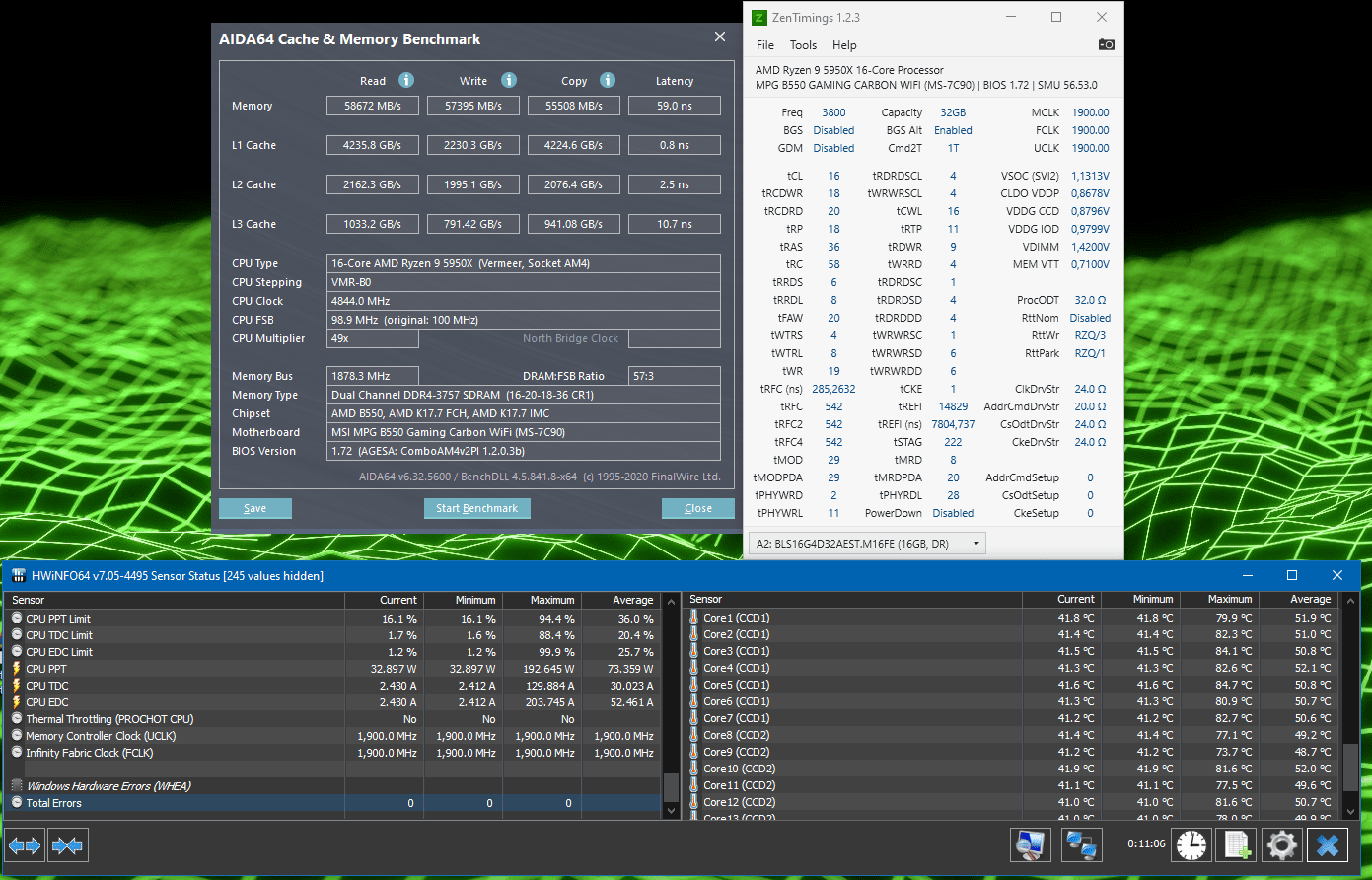

Mit Bios 1.63 (AGESA 1.2.0.0) auf meinem B550 Gaming Carbon WiFi hat maximal 1833 MHz IF funktioniert ohne WHEA Fehler. 1900 MHz IF war "stabil", aber es gab minütlich WHEA ID 19 Fehler.
Mit Bios 1.72 (AGESA 1.2.0.3b) funktioniert nun überraschenderweise endlich 1900 MHz IF ohne WHEA Fehler. Höher muss ich jetzt austesten. SOC musste ich im Bios auf 1,14V stellen, damit 1,131V anliegen. Mit 1,13V im BIOS gab es zwar im Idle keine WHEA Fehler, aber AIDA64 hat pro Benchmark ca. zwei ID 19 ausgespuckt.
