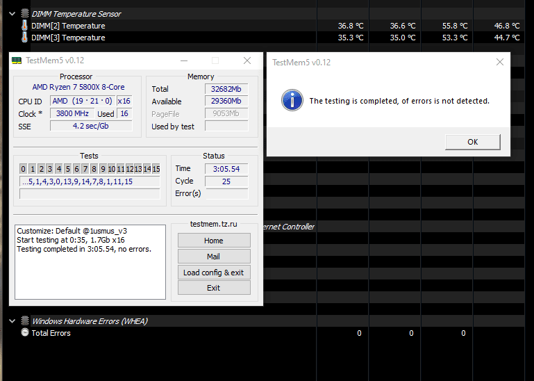

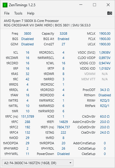

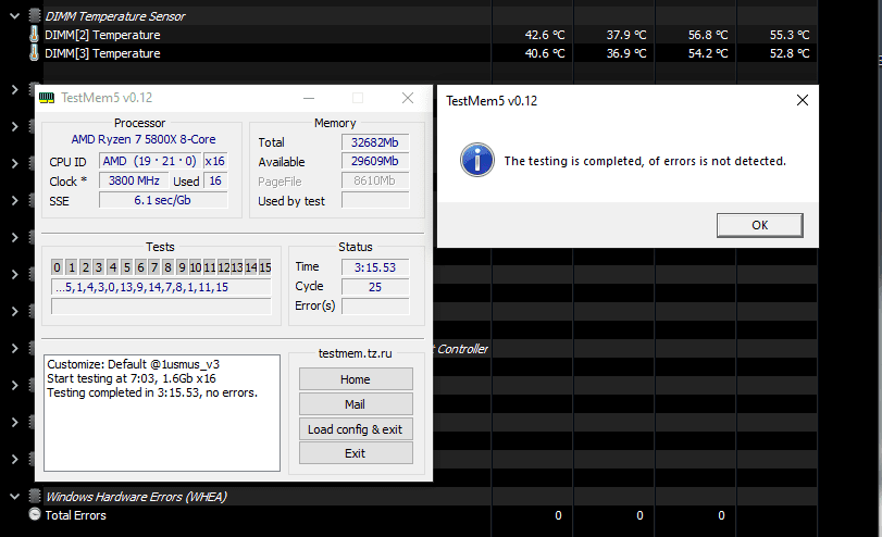

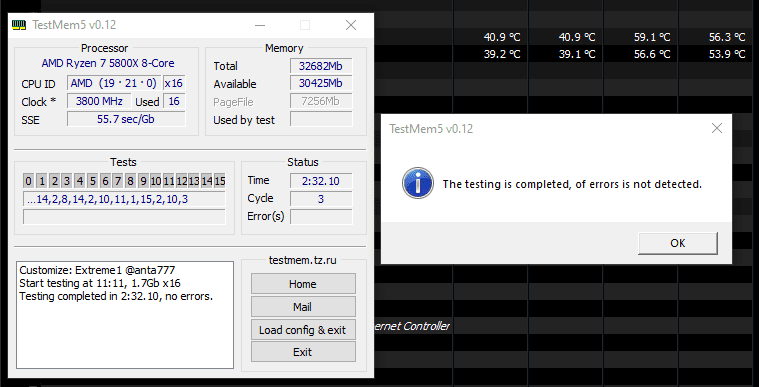

Test läuft 3 stunde ohne Fehler mit TM5 1usmus v3 Config, habe es leicht angepasst aber die Temperaturen liegen ähnlich wie bei der 3600CL14 Version

Loretta bot bringts echt, die 3600 sind wieder am Laufen!

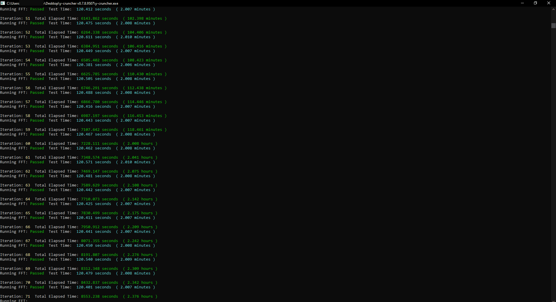

na viele versuchungen 14-14-14-14-28-42 zubekommen aber nur error 2,6,10,11,12,13 gebe ich es auf nun habe ich diese settings hin bekommen nun die frage wäre von cmd2t 2t auf 1t zu kommen und gdm enable zu tun?
habe diese settings benutzt

@Dudell also kann ich so lassen habe es mit y cruncher auch getestet mit optionen 1 - 8 - 14 - 0 für die ram ohne probleme und gestern mit tm5 1usmus v3 getestet war auch ohne error nun die sache ist mit den procodt und die ganze cads weiss leider nicht genau welche für mein board am besten ist

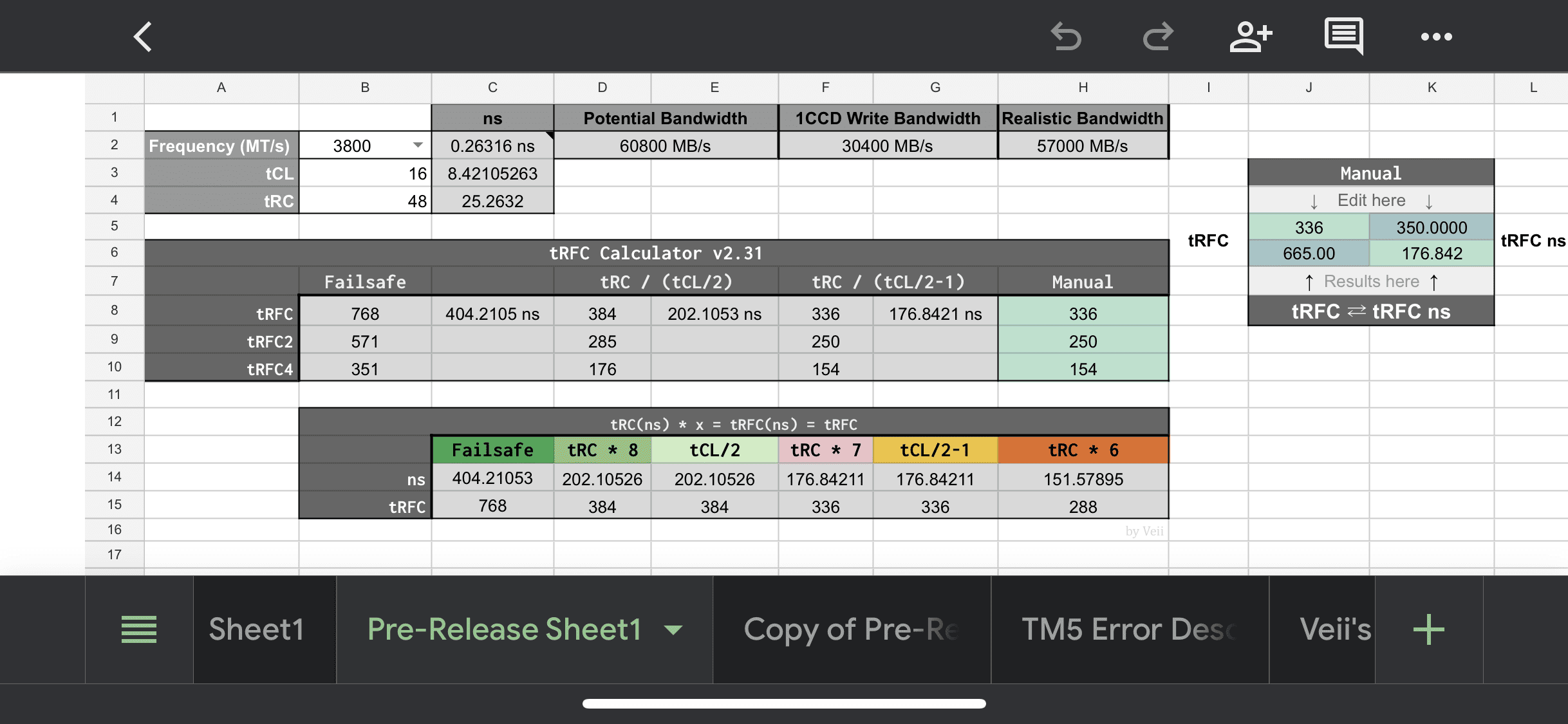

Mit dem Dram Calculator for Ryzen, dort gibt es eine Option wo man die tRFC eingibt und es ganz genau berechnen lassen kann.

was wird hier auf diese 2 eingetragen
tRDWR:
tWRRD:
konnte leider nicht finden was ich da eintragen kann oder berechnet

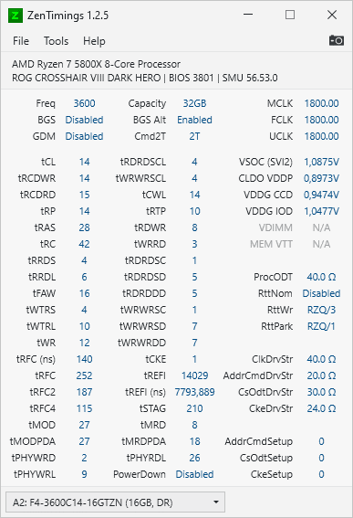

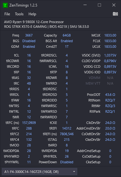

Mach bitte mal einen Zen Timings Screenshot!
Du siehst hier was du eintragen kannst 8 und 3
tWTRL mit 6 versuchen
