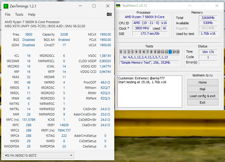

Das sind 4x16GB Module mit Samsung B-Dies.
Ja ich habe sie alle immer drin. Mit nur einem Paar davon konnte ich mit dem 3700X
auch problemlos 3800 1:1 betreiben, mit allen 4 gingen dauerhaft eben dann auch nur 3666
Das liegt an der Vollbestückung das du mit dem Takt nicht hoch kommst!
Wieviel DRAM Voltage liegt denn an?
Ich weiss dass es mit 4 Sticks nicht so viel geht wie mit 2.
Habe nur gehofft dass mit dem 5900X doch etwas mehr machbar ist,
aber dass es fast identisch zur vorigen CPU ist...
Irgendwie hab ich das Motherboard im Visier, kann es sein?
PS: habe probeweise 2 Sticks raus, und konnte relativ problemlos sogar
4000er 1:1 booten, musste nur ersteinmal die Spannungen erhöhen.
Auf Satbilität nicht getestet, aber AIDA Benchmarks sahen gut aus.
Werde die das Quartett trotzdem nutzen, schön wäre es wenn ich auch nur einen Schritt
höher käme..
Ich glaub die Zeit kannst dir sparen da hoch zu kommen!
Ich hab schon recht oft so eine Kombi gehabt (4x16GB) und bin auch nur einmal bis 3800MHz mit 4x16GB B-dies gekommen, das sollte schon recht selten sein! War ein MSI Unify Board, 5800X.

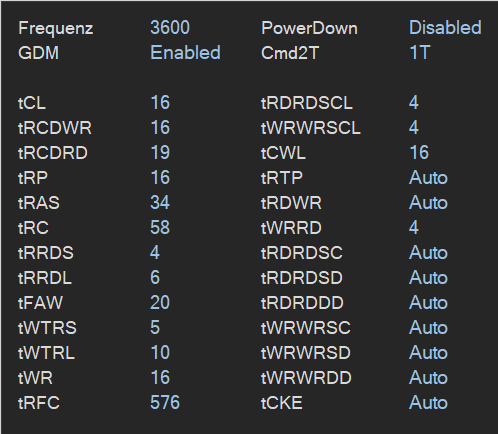

... wenn mir die 3600er timings geben könntest, wäre ich dir sehr dankbar dafür !
Probier mal diese Timings mit 1.35V. Würde zwar noch mehr gehen aber ist halt die Frage inwieweit du Zeit für Stabilitätstest verwenden möchtest.
Danke dir auch erstmal für die Timings, werd ich auch gleich mal testen..

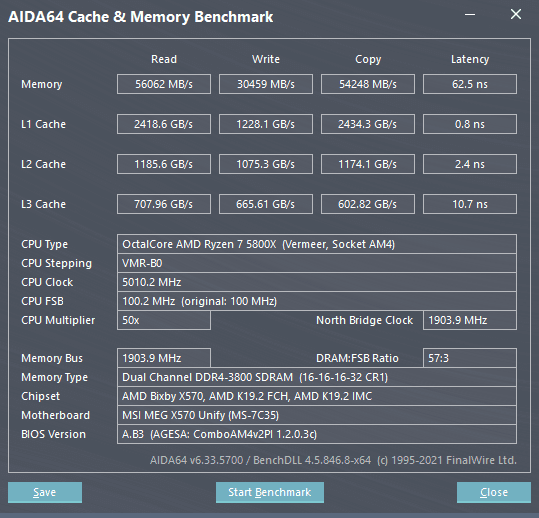

@=Lexus=
2x 32GiB (DR) RAM wäre für den IMC einfacher zu handhaben als 4x 16GiB (DR) RAM.
Jedenfalls siehst Du ja wie ungünstig mit 4x DR die Performance abfällt.

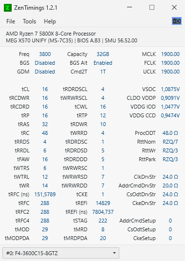

Passen die Werte halbwegs?
