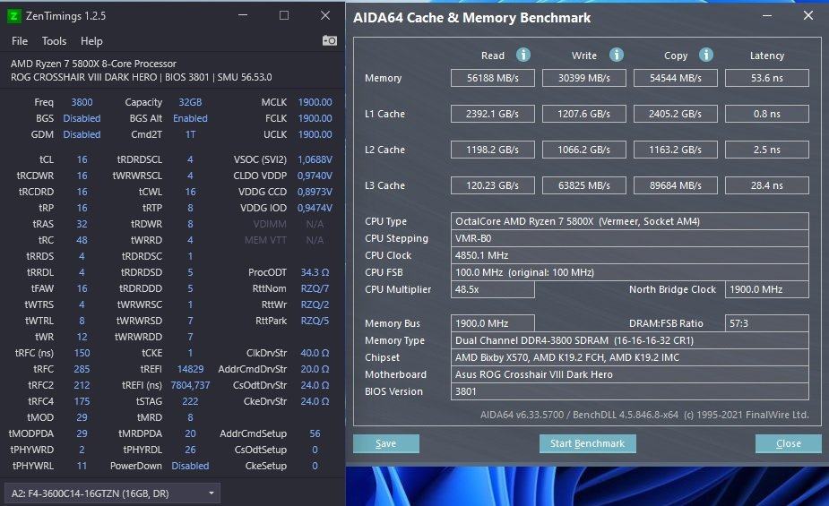

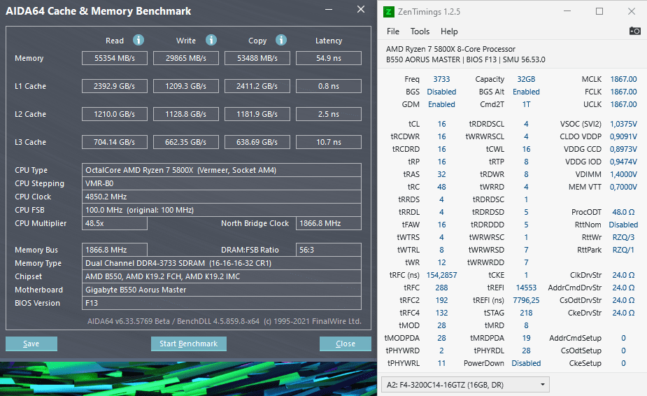

endlich habe ich geschafft gdm aus bei 1t nur my latenz ist irgendwie noch hoch was kann ich noch anpassen?
wie ist die Latenz im abgesicherten Modus?
hmm, immer noch 2 bis 3 ns zu viel. Sehe aber auf Anhieb jetzt nichts offensichtliches. Wirds mit GDM ON besser oder schlechter?

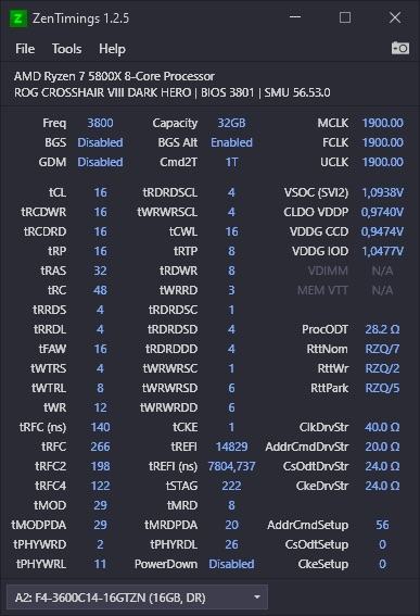

also mit gdm aus und 1t an ist viel besser finde ich davor hatte och gmd aus 2t dachte eventuell habe ich vergessen in timming zu optimieren oder eventuell die procodt? benutze nur dual rank

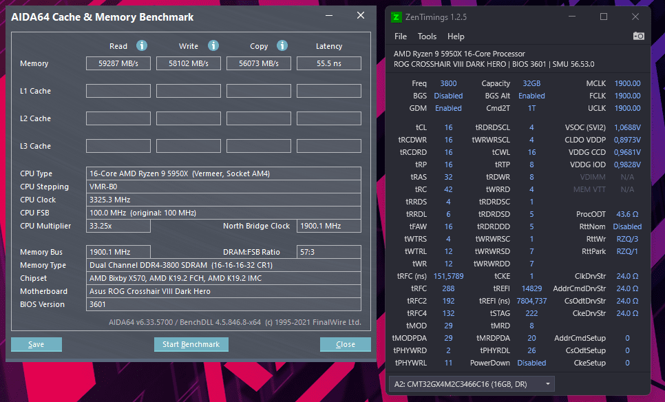

Irgendwie sieht das komisch aus. Ich hab zwar nen 5950x und daher mehr Write, aber der Rest sollte sich nichts nehmen.
Und das ist nicht mal im SafeMode, sondern ganz normal im Daily Windows 11
Sicher, dass das Setting 100% stabil läuft?
ja habe es gestern fast 5 std laufen lassen mit y cruncher und später ca 3 std mit 1usmus config in tm5 ohne fehler oder whea heute spielt mein sohn ohne aussetzter bis jetzt deswegen fande ich etwas komisch dass mit den latenz glaube hat etwas zu tun mit den procodt oder mit den drvstr die ich anpassen muss für mein board
setz auch mal zum Vergleich die gleichen Werte wie vom Professor von tRRDS bis tWR. So hab ich die auch (bei 3800 C15) und hab da mit schärferen Timings nichts mehr an Performance gewonnen.
hab ich vom Satzbau jetzt nicht ganz kapiert. Besser mit GDM ON oder schlechter?
ok, dann würd ich mal die ProcODT raufsetzen. Hat dann aber auch zur Folge, dass RTTs wieder angepasst werden müssen. Ist bei GDM Off ein Eiertanz ;)
Als Vergleich unter Windows, nicht SafeMode.
Mit 4,85Ghz 1900cl16 habe ich ~54.1ns, 1866cl14 53,7ns
1900cl16 ohne GDM sollte/könnte eigentlich mit dem 5800X @4,85 unter 54ns kommen.
Habe mir den Aufwand ohne GDM immer erspart.

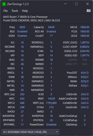

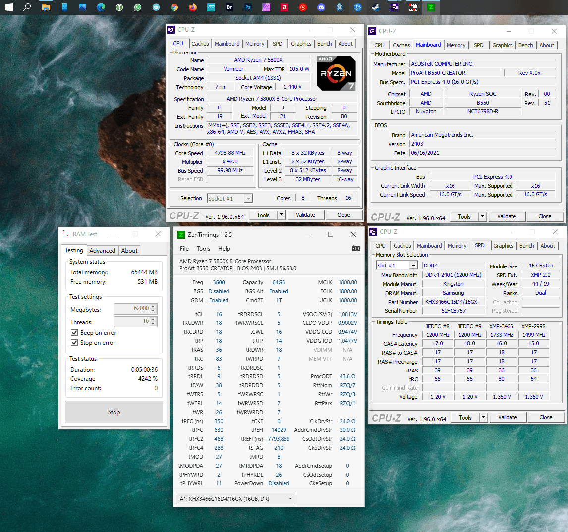

Ich bin derzeit bei DDR4-3600 und IF 1:1. Da ich ein B550Board habe, samt vier 16-GB-Riegel, denke ich, es ist sinnvoller mit den Timings runter zu kommen als mit dem Takt gen DDR4-3800 1:1, oder?
EDIT:
Die ICs sind Samsung B-Die und laufen mit 1,4V im UEFI. Keine Ahnung warum ZenTimings das nicht auslesen kann.
Ich noch mal. Bei einigen Spielen habe ich hin und wieder Freezes/Crashs, bei den nur ein Neustart hilft oder ich lande einfach unvermittelt auf dem Desktop.
Sollte gegebenenfalls noch eine Spannung angehoben werden?

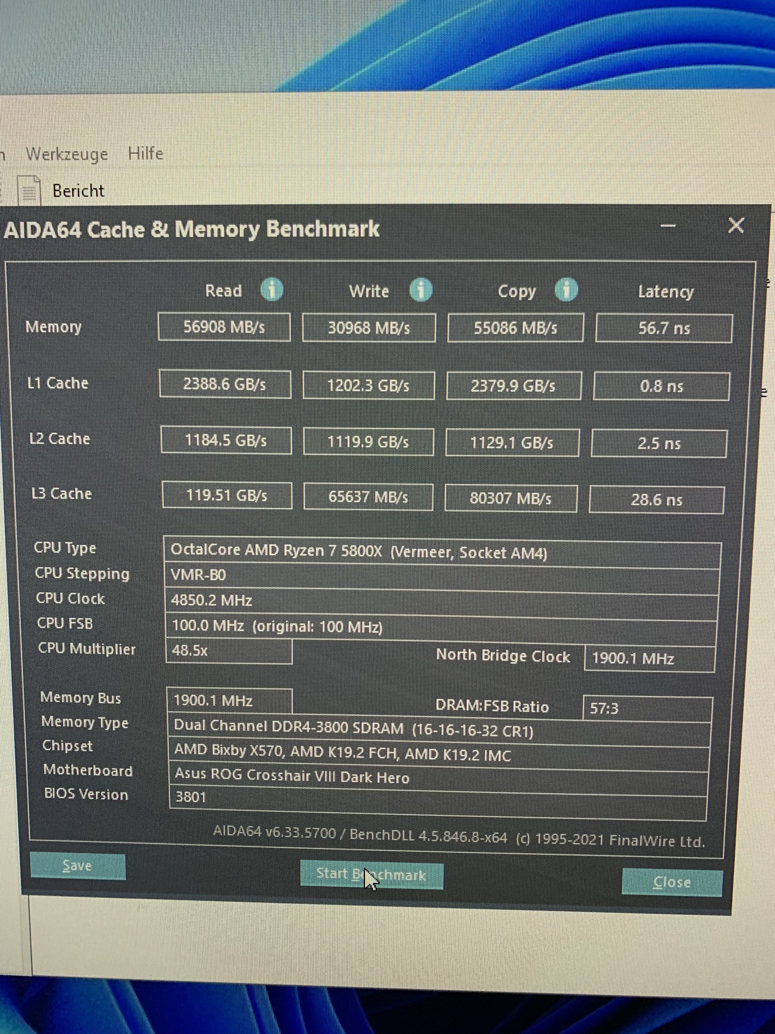

also nach neue installation von windows 11 komme ich auf 56.7 stander und in safe mode auf 54.3 wenn ich so einstelle wie der profesor und adisimpson komme ich auf 59.4 und 59.1 eventuell liegt auf meine hardwaregeräten ist genau so wie mit den temperaturen ich sehe bei viele liegt der bei 40 grad und bei mir liegt der bei 55 grad und stock ist der auf 58grad

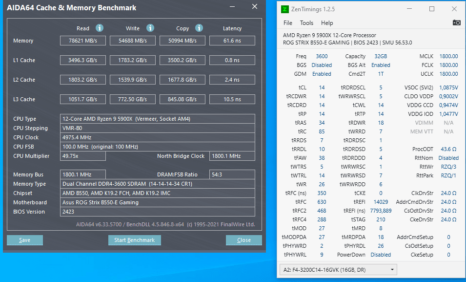

Ist das hier fuer einen voelligen Noob was Speicher angeht so i.O. oder ist da grundlegend was falsch?
Habe versucht mich hier durchzuackern, verstehe aber irgendwie nur die haelfte :d
Liegen da noch n paar PS auf der Straße herum?
Versuche doch mal 3800@16-16-16-16-32-48.
Da wirst auf jeden Fall mehr Leistung haben.
aber Hallo ;)
erster Schritt die im Beitrag über mir Timings setzen. Dann ran an die Subtimings, da schlummert noch ordentlich Potenzial. Sieht so aus, als hättest du B-Die. Der ist beleidigt, wenn man ihn nicht tuned!!!!!!
Wo die 78K Read Speed herkommen ist mir allerdings schleierhaft. Das ist theortisch und praktisch gar nicht möglich...
