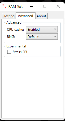

Mach auch mal einen Screen wie du Karhu eingestellt hast! Standard ist nämlich nicht gut genug!

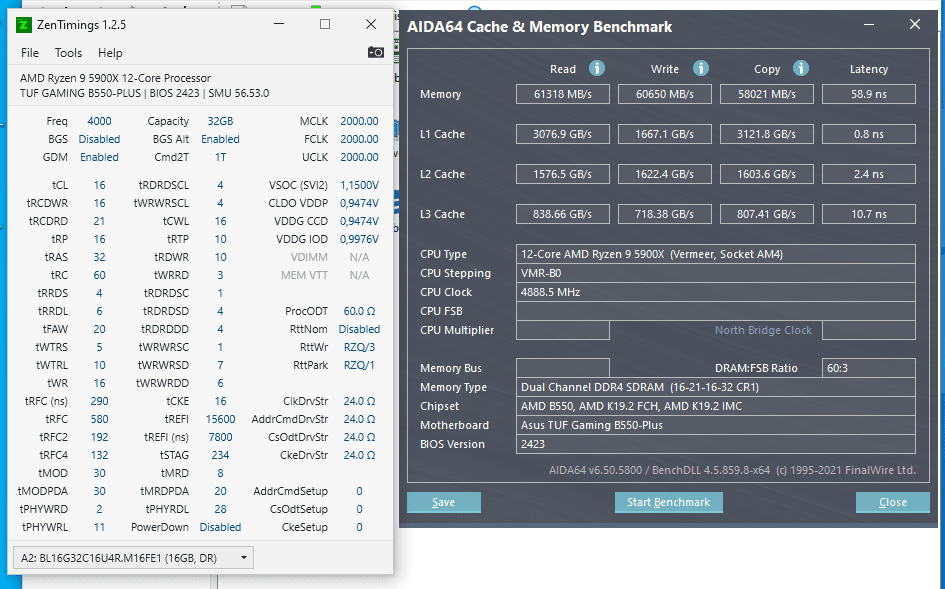

OK hier mal Zen timings Ramtakt auf 3800MHz und GDM off 1T , sonst alles auf auto

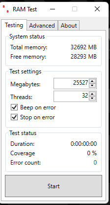

Mach bitte Bilder von deinen Karhu Einstellungen und hier rein!

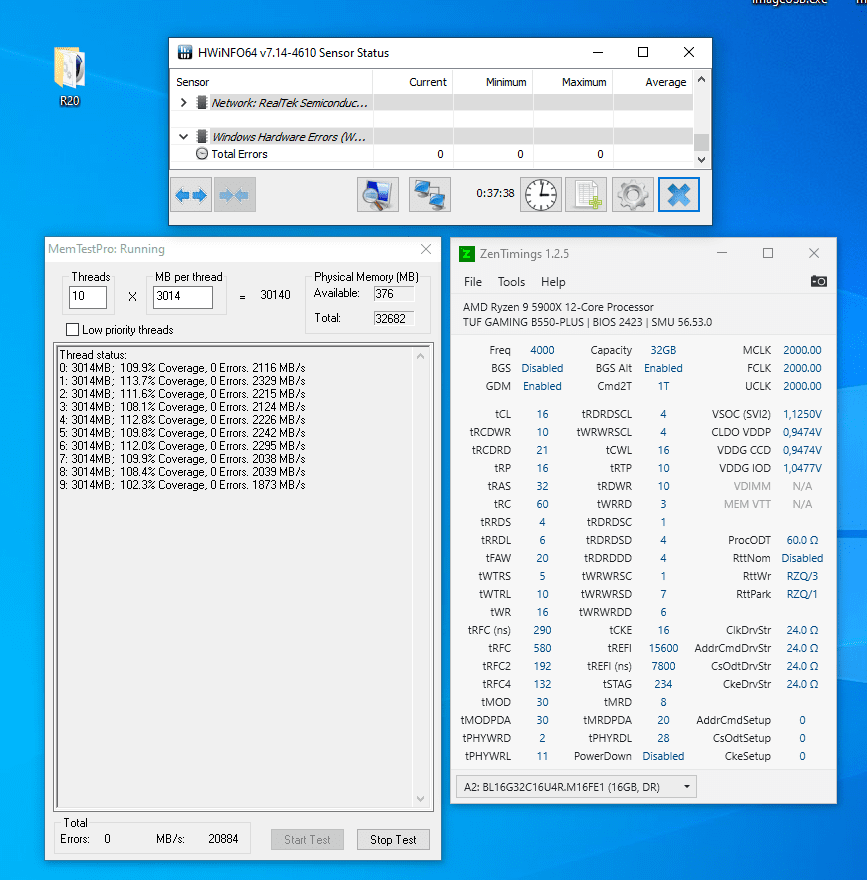

Dann stellen wir mal ein und starten Karhu!
Joa perfekt! Start mal und schau ob der 10000% schafft.

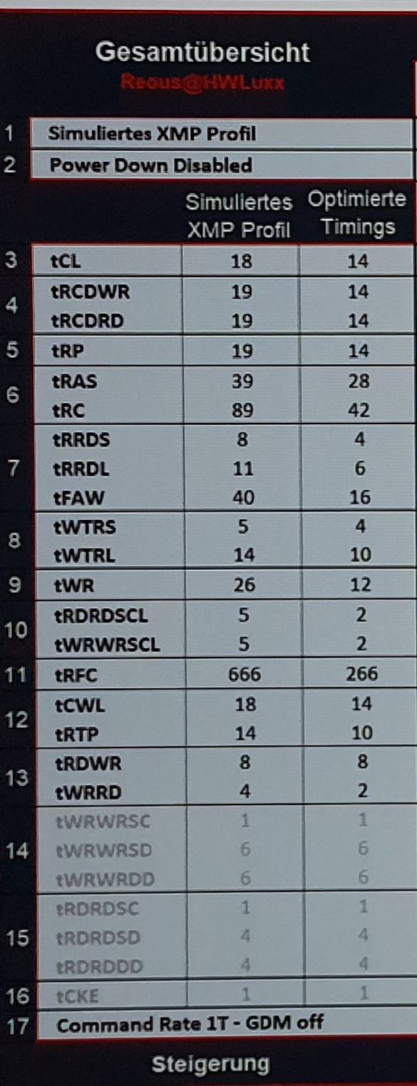

Ich will jetzt bei 3.800 Mhz und bei 1,50V das Maximum bei den Timings rausholen. Schade dass es von @Reous dafür keine Vorgaben gibt, die man easy übertragen kann 😄
So wie hier einst:

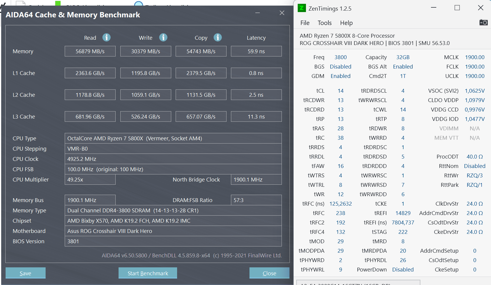

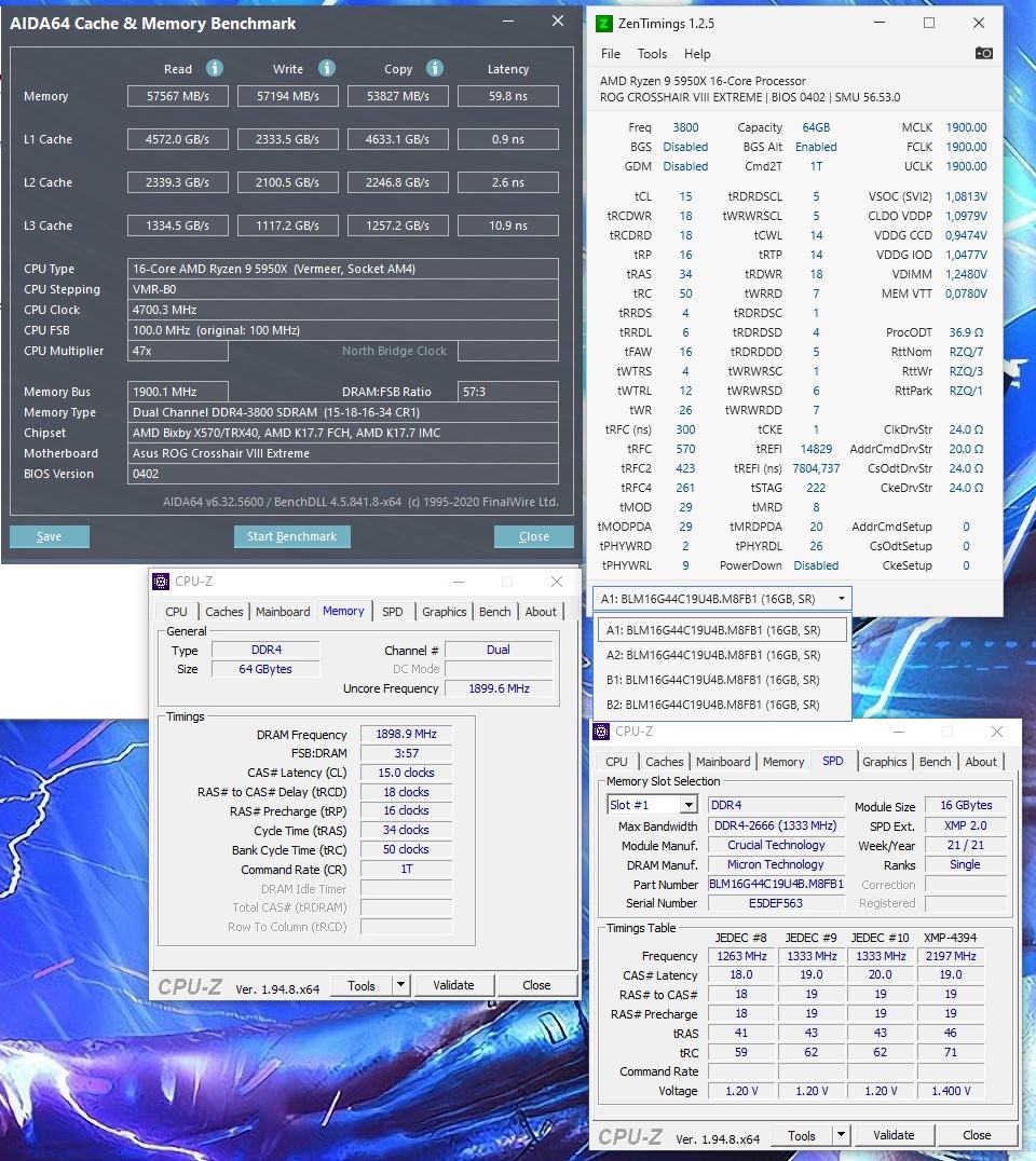

Da stehe ich aktuell - wie kann es jetzt weitergehen ?
So 6000 % fehler frei denke das reicht für den Anfang, 10000% dauert mir zu lange, mach ich wenn es optimiert ist nochmal
Und WTF? 3.800 Mhz und trotz GDM off sollen native 1 T gehen?
Kommt auf den Speicher an. Der E-Die in deinem Screenshot ist laut XMP 4440CL19. Bei "normalem" E-Die ist CR1 ohne GDM nur schwer stabil zu bekommen.
Laut meinen Tests bringt natives 1T vergleichsweise wenig. Da würde ich lieber versuchen andere Timings noch etwas weiter zu straffen. Mit GDM holt man sich sehr viel Stabilität mit vergleichsweise kleinen Leistungseinbußen.
Vdimm scheint mir irgendwie ziemlich niedrig zu sein, wenn die Angabe von 1,248V da stimmen.
Es sind Micron B-Die, keine E-Die.. Und natives 1T brachte in vielen mir in Erinnerung gebliebenen Tests stets richtig große Vorteile, funzte aber wie gesagt bei den von mir genutzten RAM-Taktraten nie beim Samsung B-Die-Speicher. Selbst 3.600 Mhz bei nativem 1T war eine äußerste Seltenheit - zumindest bis 1,50 V. Insofern wundert es mich schon sehr, dass hier im Falle des Micron B-Die selbst bei 3.800 Mhz die nativen 1T mal eben einfach so laufen.

Könntet ihr bitte mal draufschauen und mir sagen, wo ich weiter straffen könnte? Aktuell fahre habe ich 1,50 V und die Timings lt. Screenshotz anliegend. Damit wird der RAM nach 2h BF 2042 zocken max. 50 Grad warm - im SChnitt um die 45 Grad. Ich wäre auch bereit auf 1,55V - krassestenfalls 1,60 V - wie von Igorslab im Test als durchaus leicht zu kühlen beschrieben - gehen. 1,50 V sind mir rein psychologisch aber am liebsten.
So sieht es aktuell aus - und ich möchte gern mehr rausholen. Ich denke viele Subtimings haben noch ordentlich Potential. tRCDWR vorn mit 18 muss auf jeden Fall wie die CL 15 runter. Aber weiter ? Mir reicht es im Übrigen gamestable - d.h. wenn der Aida-Test durchläuft ist es das in der Regel schon. Ich teste nicht auf Stabilität mit Karhu - ich bin reiner Gamer und nur die dafür benötigte Stabilität benötige ich - darüber hinausgehend wird außer etwas surfen nichts veranstaltet :LOL:

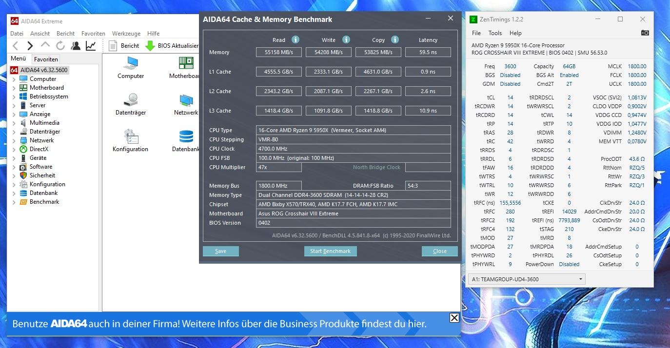

Mal das vorherige Samsung B-Die-Setup im Vergleich dazu (Latenz schwankt je nach Test zwischen 57,8 und 59,5 ns - ist hier also ein besonders schlechter Test):

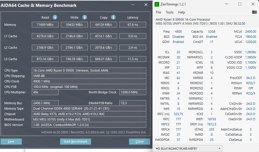

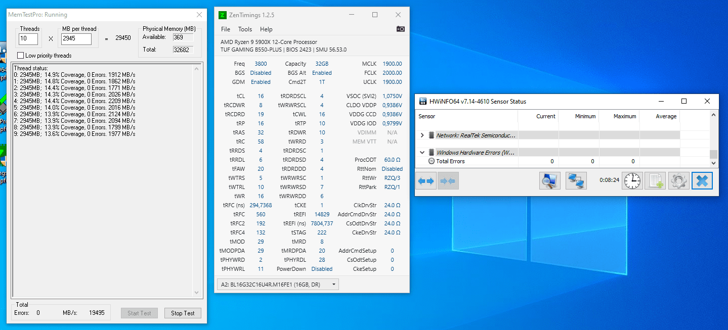

Hab mich jetzt mal ans übertakten gewagt und mich erstmal für das 3800er setup entschieden weil das 4000 whea Fehler ausspuckt….. allerdings bin ich nicht so ganz zufrieden mit den Ergebnissen.
Ich find die Latenz noch ein wenig zu hoch und die anderen Ergebnisse sind auch eher so lala. Da ich es auch gerade gelesen habe CO ist auch aktiviert macht das was aus beim RAM? Also CPU oc.
Und kann es sein das, wenn die Timings zu straff sind man wieder an Leistung verliert ? Habe gehört das man locker 54 ns erreicht mit 3800cl16 und ich hab 3800cl14 habe aber 57ns woran kann das liegen das meine Ergebnisse nicht so toll aussehen?

Bin grad wieder bissel am rumspielen und teste IF 2000. Hier stand ja mal, dass man fürn IF ruhig unsync nach oben gehen kann, um ihn zu testen. Ist das korrekt? :hmm:
Falls ja, sieht es gut aus. Keine WHEA bisher, denke SoC geht sogar noch niedriger. IOD/CCD/VDDP muss aber im passenden Verhältnis sein, sonst gibt Probleme.
Wenn Whea-Fehler da wären bräuchtest du gar nichts testen. Einfach nur in Windows sein und HWInfo im entsprechenden Bereich überwachen. Wenn Whea-Fehler da wären würden sie sich sofort auch ohne fordernden Test zeigen.
Mir gings ja drum um unsync aussagekräftig genug ist, aber ist es wohl. Aktuell laufen 4000 C16 2000IF in HCI mit 1.45Vdimm.
tWR zu hoch sorgt witzigerweise für Fehler. Wollte die Subs einfach entschärfen um vorzutesten und tWR 22 bringt Fehler, 18 rennt.
Das zu tief laut AMD für data corruption sorgt, wusste ich, aber scheinbar ist zu hoch genau so schlecht. Wieder was gelernt. :fresse:
Ist zu meiner Überraschung aber definitiv machbar, also IF2000 / 4000Mem bei moderater Vdimm. :)

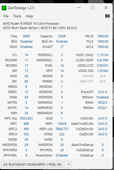

Wie es schon mit Zen1 war, sieht man mit AIDA einfach herrlich, wenn der Kram eben nicht stabil ist. Keine WHEA und HCI/TM5 Läufe allein sagen halt nichts aus.
Ich brauche 1.15SoC - mehr verpufft, weniger gibts soundknacker/Latenzen steigen. IOD muss ich noch schauen, aber hier mal ein Beispiel, wieso ich AIDA dafür einfach gut finde.
Hier hatte ja vor kurzem jemand Latenzen die (in meinen Augen) nicht zu den Werten passten, wobei andere meinten, "passt schon".
SoC 1.15V
IOD 1V
(Zentimings war beim AIDA Lauf natürlich zu und die Werte sind reproduzierbar. Min Latency war 58,8ns, max 59.2 - es schwankte nicht sonderlich)
Dann mal kurz gegengeprüft und noch die IOD Spannung bissel erhöht, weil SoC ja bereits nichts mehr brachte. Und siehe da ...
(Min siehe Screen, max 58,2ns)
SoC 1.15
IOD 1.05V
Ich bleib dabei, wenn jemand ein WinToGo oder frisches Win ohne großartige Hintergrundtasks zum testen nimmt und die Latenzen nicht zu Takt/Timings passen, dann ist es nicht stabil und er hat Fehler auf dem IF/Bus.
Die mag er zwar nicht sehen oder spüren, aber er verliert Leistung.
Du bist mit deine Einstellungen der Timings schon komplett über das Zeil hinaus geschossen!
Viele Timings sind schon zu scharf.
