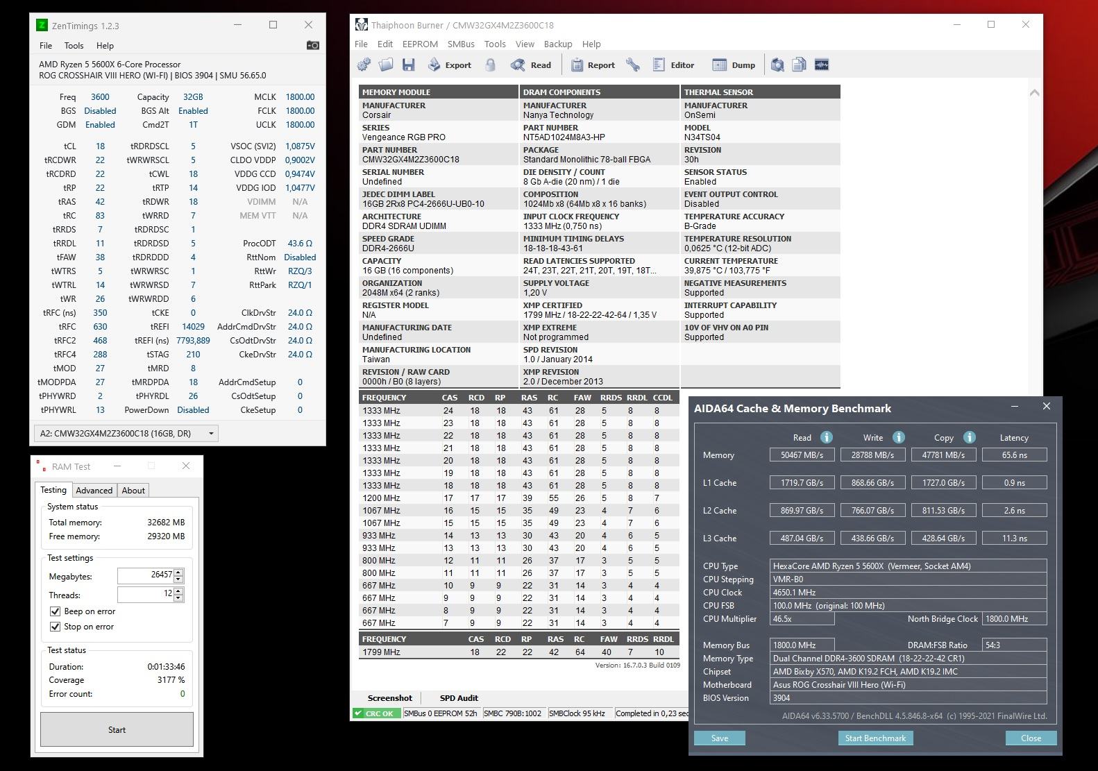

Heut is mein Corsair Vengeance gekommen - Ver 8.31 aufen Aufkleber ....
Mit D.O.C.P mal 1,5 laufen lassen ; DRam Calculator kann ich net nutzen , weil Nanya nicht auswählbbar :(
Frage is jetzt , ob ich die halten soll , oder neue bestellen und hoffen das es Ver. 3.XX mit Micron zum einstellen ?!
Oder gibts für die eine "diesolltenlaufen" Einstellung ?

Nunya :fresse: das wird lustig. Da wirste wohl viel selbst ausloten müssen. Ich würd erstmal gucken wie weit die mit den Haupttimings und der tRFC runter können. Dann den ganzen Spaß mit verschiedenen Widerständen durchchecken.

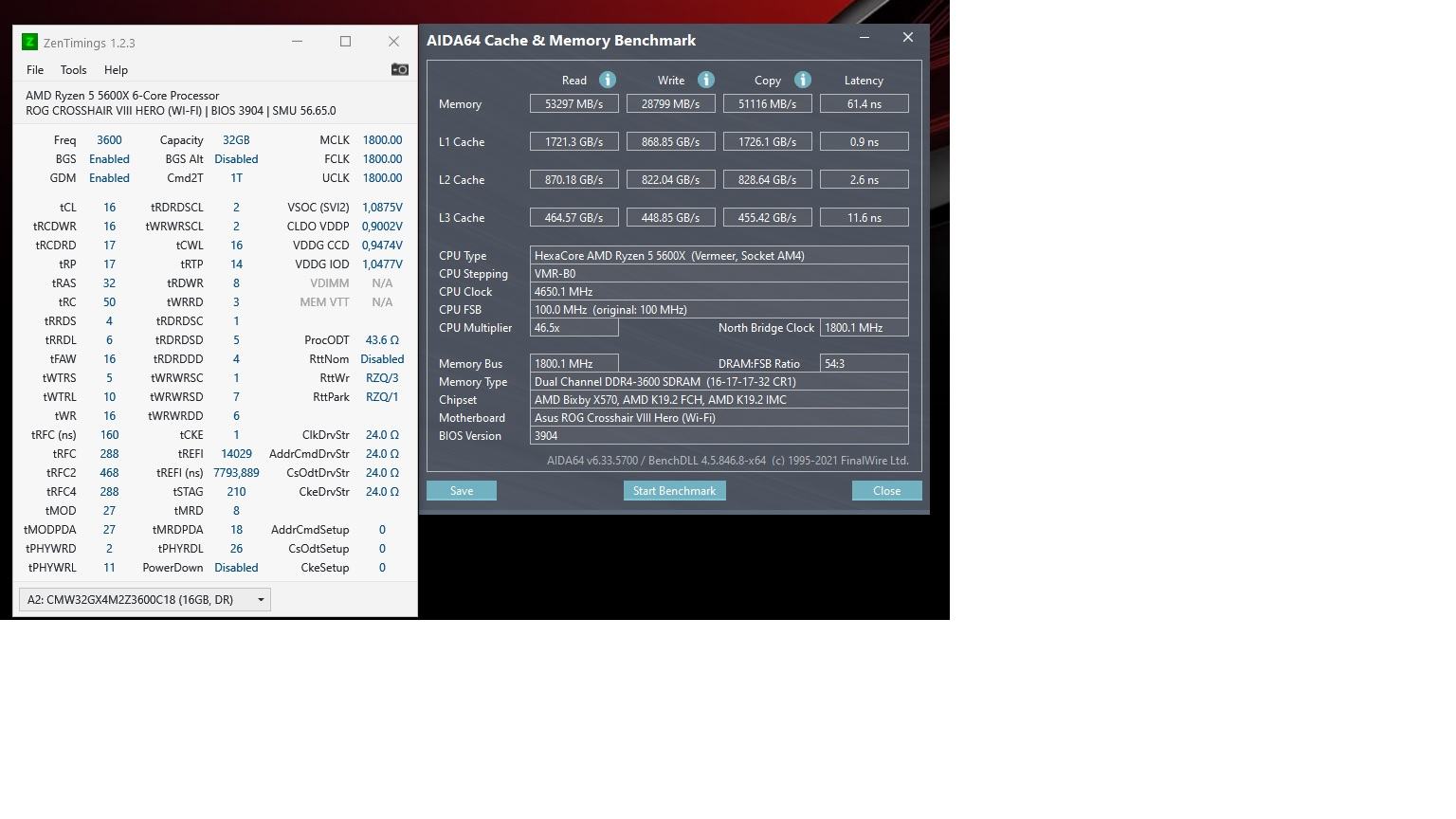

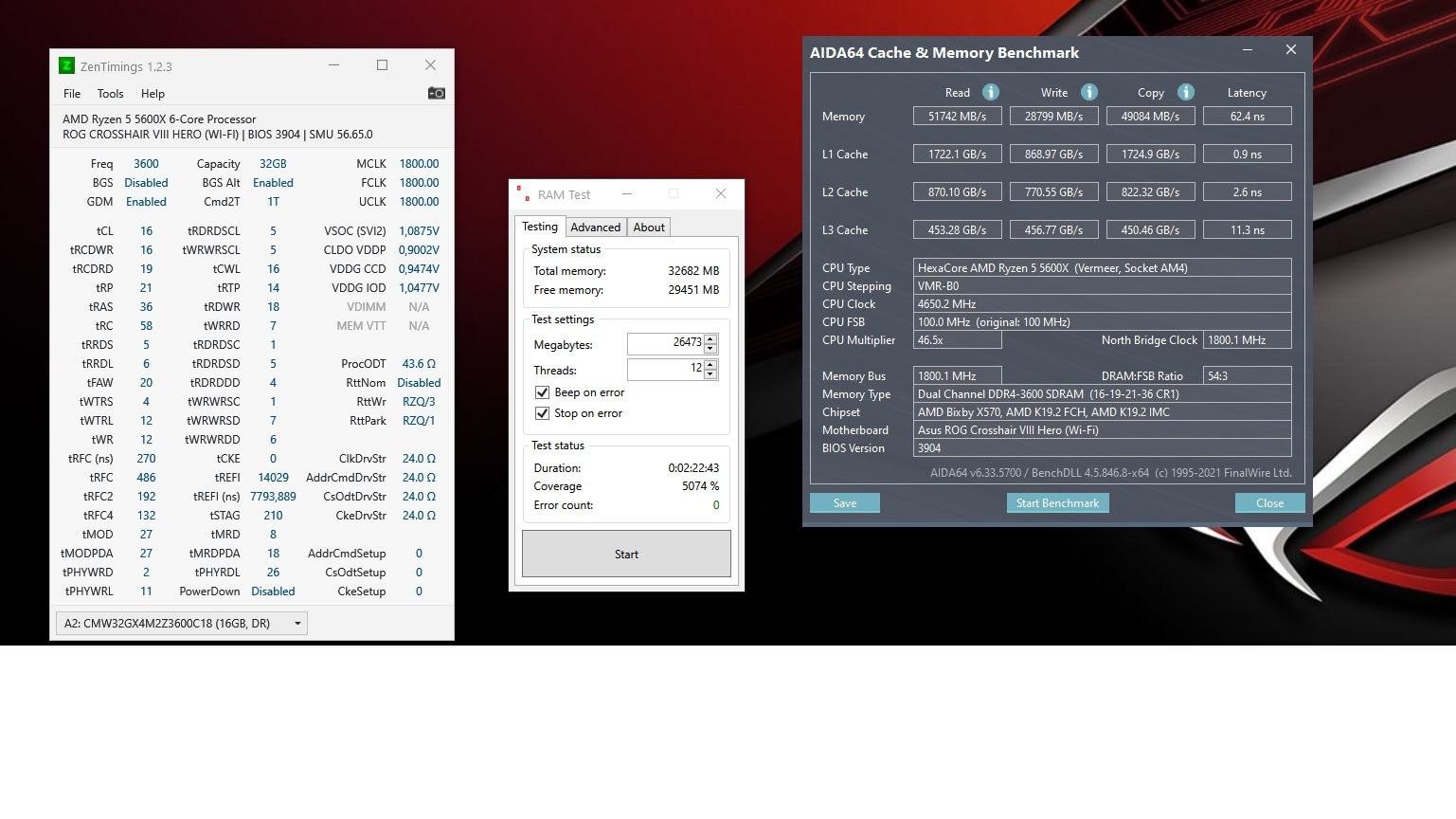

Ich hab jetzt mal die Corsair wie meine Neo bewertet und performer eingestellt und bis jetzt laufen die so ;
Teste bitte mal wie tief du mit trfc kannst. Es gab mal Nanya welche man ähnlich wie S8B takten konnte.
was soll ich mal grob einstellen ?

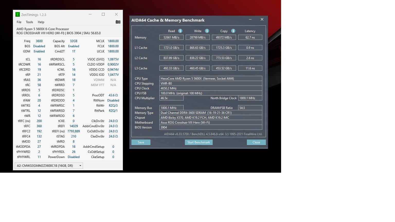

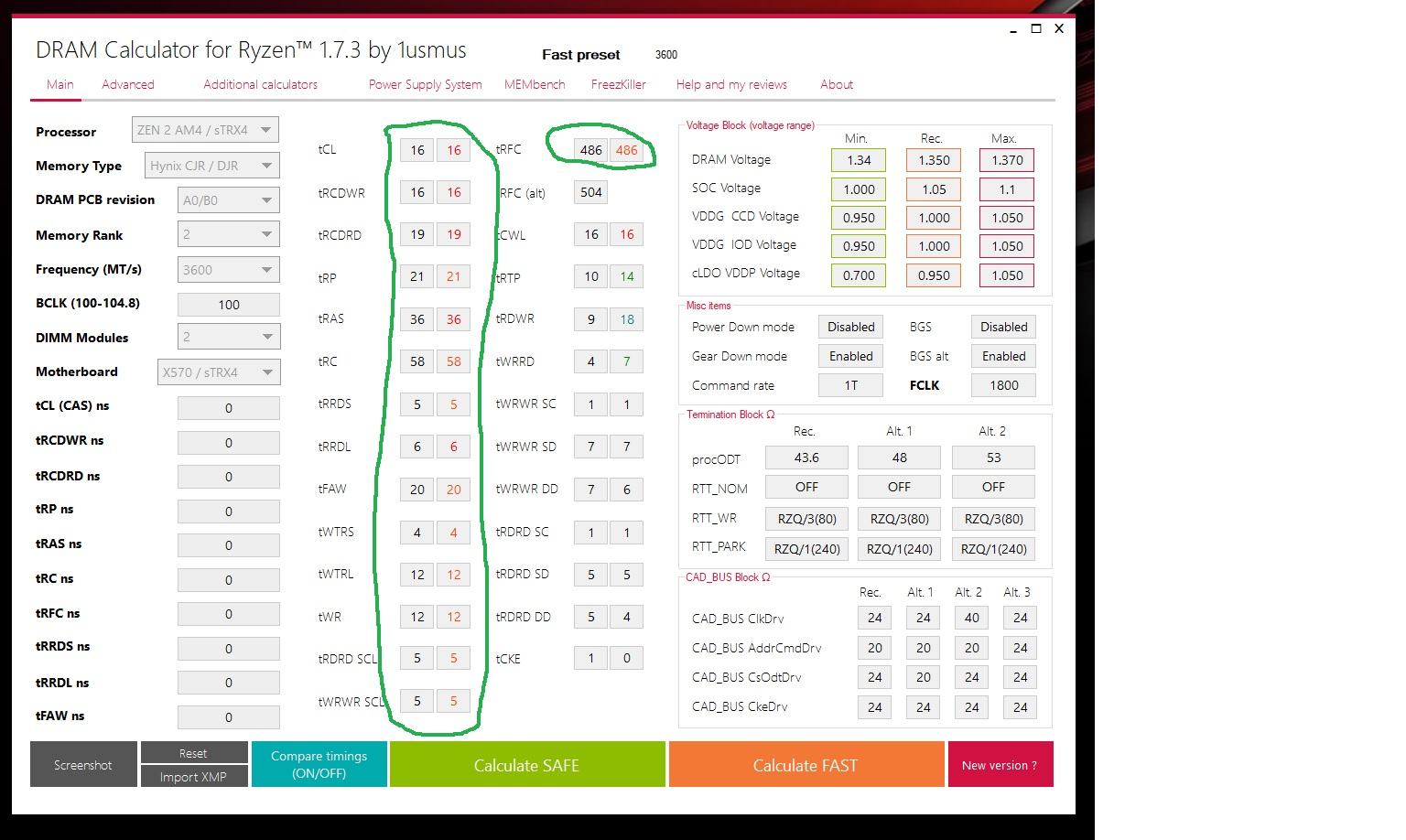

Gleiches Setting wie oben im Screen einstellen nur mit trfc auf 360. Sollte zum testen reichen.
Ich habe nicht alles eingestellt , nur was ich eingekreist habe :)
ok , test ich mal
Boot und Aida gehn schonmal ^^ Morgen mal Karhu anschmeissen , heut schaff ich keine 2Std+ mehr :)

Kannst ja mal auf gut Glück diese Timings probieren:

Die TRTP 13 hab ich eingestellt , macht aber immer 14 draus ...
Läuft das jetzt auch stabil?
Wenn ja Glückwunsch zum Nanya Jackpot :bigok:
BGS brauchst eigentlich nicht mehr anfassen.
Mal AIDA im abgesicherten Modus testen, die Latenz ist noch ziemlich daneben ;)
Ich lass grad Karhu laufen .... fast ne Std bei 1900% .... Aida im angesicherten Modus ? Noch nix von gehört ..
Windows im abgesicherten Modus starten und dann AIDA laufen lassen
Na für 3600C16 und je nachdem was im Hintergrund läuft kann die Latenz schon passen.
Update :
2:14 Std - 5035% und läuft noch ohne Fehler , wenn ich die 10000% voll hab , test ich mal nen abgesucherten Modus ,
Geschafft
im abgesicherten Modus :)
Und DANKE @Reous :hail:
Na das sieht doch schon besser aus ;)

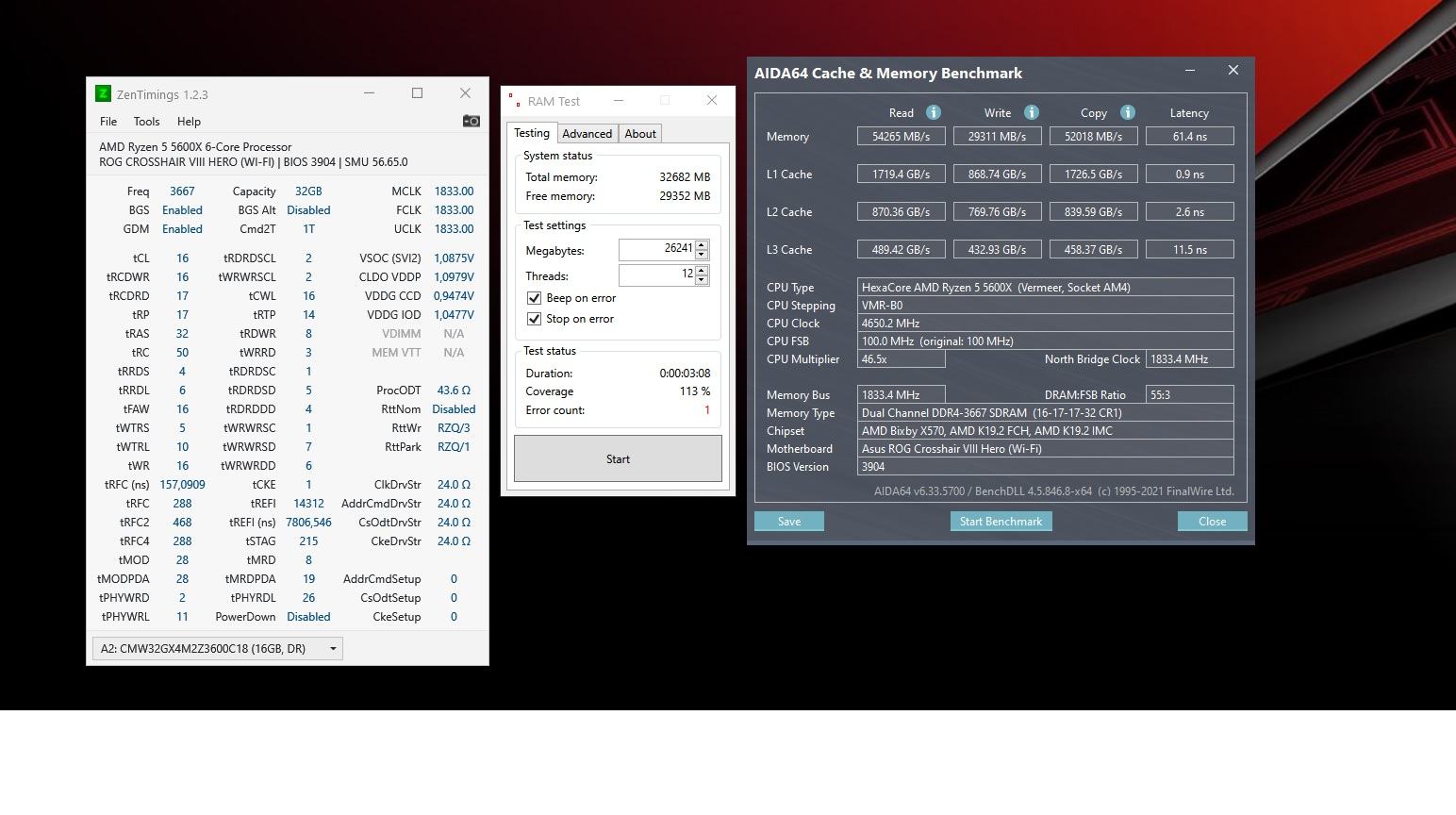

Also alles über 1833 bekomm ich schonmal kein Boot so ohne Weiteres ;
Dachte ich mir halt mal 1833 mit Soc auf 1.1 und Ram Spannung auf 1.36 ; nur die eingestellten SocV von 1.1 hat der nicht "gefressen" und es lief auch net lang :(
Frage is jetzt auch , was kann man noch bei 3600 an Timings drücken ? Also wenn ich unter CL16 geh macht der Rechner auch "KLACK" ^^
Die VLDO VDDP von 1.1 ist viel zu hoch. VDDP und CCD kann man meistens im Bereich von 0.90-0.95 lassen, mehr kann sogar kontraproduktiv sein. Stell ruhig beides mal auf 0.95 oder sogar 0.90. Wenn die 0.90 laufen, wäre das nur von Vorteil. So viel wie nötig, so wenig wie möglich + ggf. einen kleinen Puffer ist bei Spannungen immer ein guter Weg.
