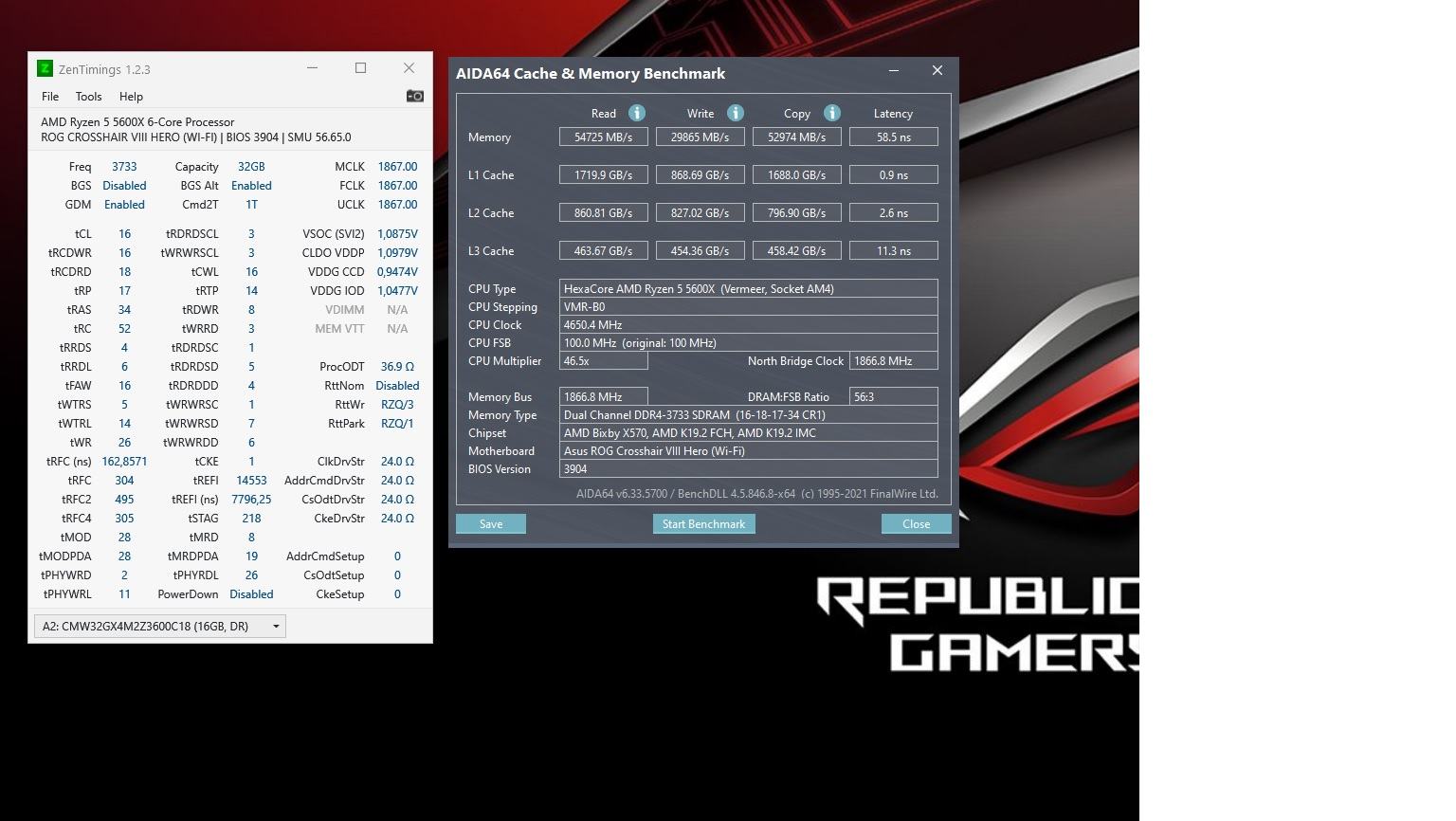

so bekomm ich schonmal nen BOOT und nen AIDA hin , morgen testen auf Stab. 1866test.jpg

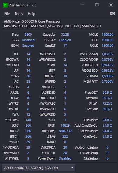

Generell ist Temperatur solange kein Problem bis es Fehler wirft :fresse: bei mir ist das mit scharfen Subtimings nunmal schon bei über 42° der Fall. Lösung des ganzen Wakü, 35°C max unter Karhu mit 1,5V.
Aktuelles Setting was seit 1,5 Wochen im Test ist. Karhu 10k+ und so ist klar. Beim gaming und im Alltag bis jetzt keine Abstürze und Rechner läuft 24/7.

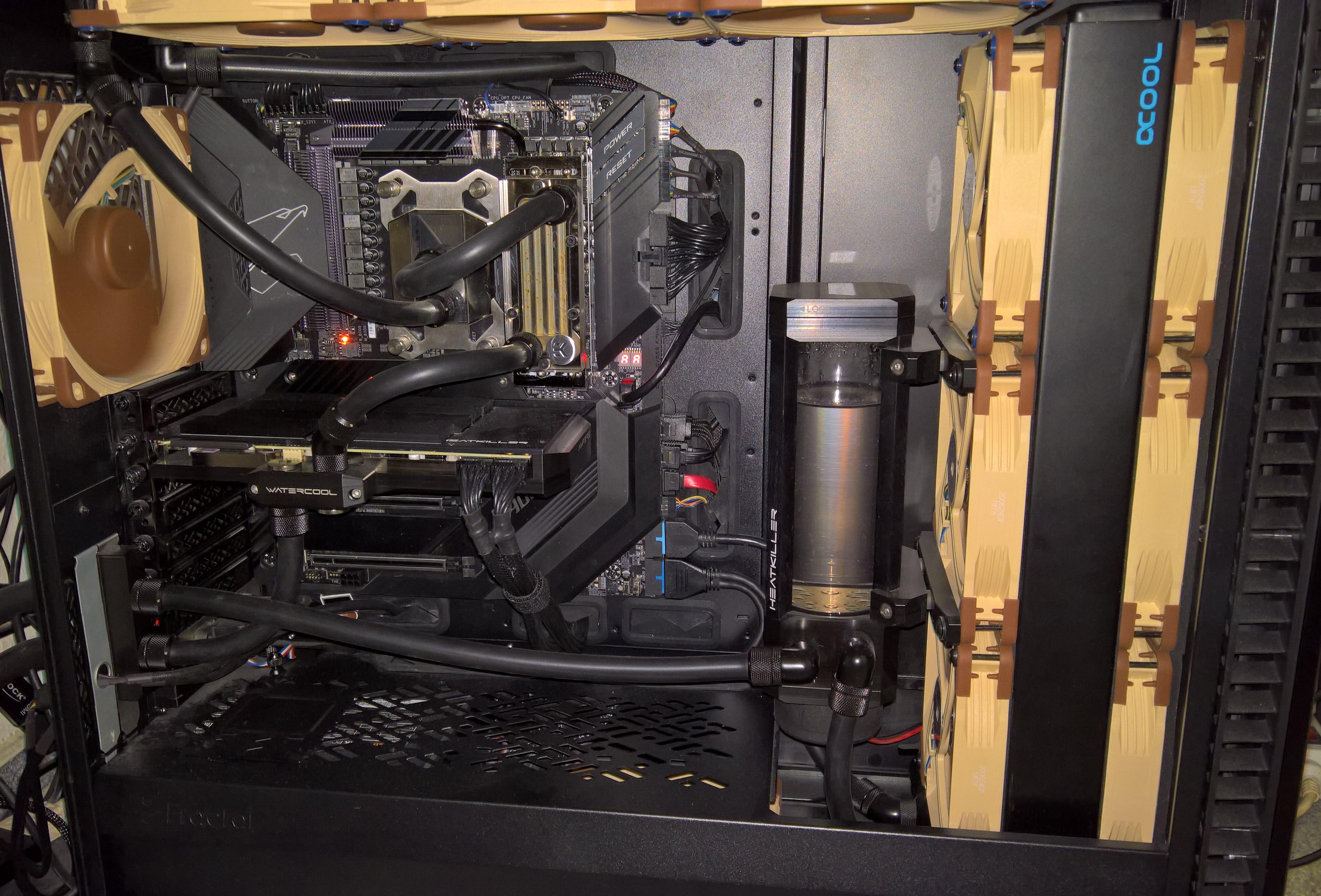

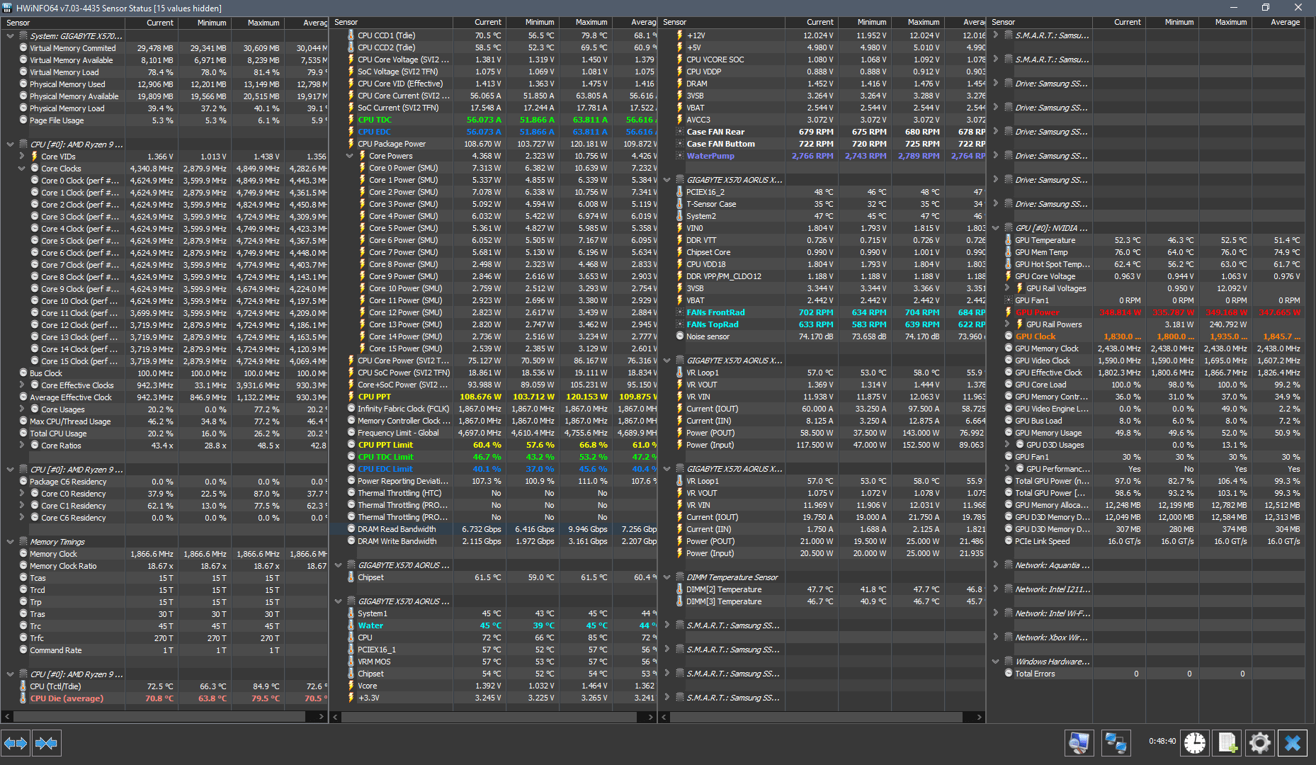

So sah es bei mir im April 2021 (es war noch relativ kühl) nach 2h HZD Spielens (Abwärme ca. 460W) aus:
ohne Mora:
mit Mora 3 420:
Hatte leider die Zimmertemp nicht dokumentiert, dürfte aber bei 20°C gelegen haben.
Wie man sieht, Dram-Temps sind immer ca. 3K über der Wassertemperatur. Gekühlt wird der RAM mit den EK Monarchen. Die ursprünglichen RAM-Kühler der G.Skills B-Dies musste ich natürlich ersetzen. Hab da auch die von EK genommen: https://www.caseking.de/ek-water-blocks-ek-ram-monarch-module-nickel-2-stueck-waek-1251.html
Der Umbau der Kühler ist aber nichts für schwache Nerven und zittrige Hände, denn die originalen Kühler sind anscheinend mit Panzertape oder so verklebt :x. Hinweis: Auf jeden Fall Double-Sided Module (bei DDR4 8Gbit S8B sind das dann immer die 16GB Module) kaufen. Da lassen sich die Kühler deutlich einfacher entfernen.
Im Hochsommer sieht das dann natürlich anders aus. Wenn in meinem Zimmer dann die 30°C geknackt werden, kannst du oben im Screenshot überall nochmal fast 10K draufpacken. Höchste Wassertemp, die ich bisher mit dem Mora3 hatte, waren 45°C während des Zockens, da warens dann aber auch über 30°C in meinem Zimmer :x. Auf jeden Fall liefen die B-Dies mit meinem 3733CL15-Setting und ca 48°C Dimm-Temp absolut problemlos.

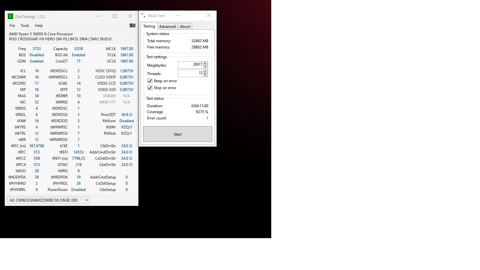

Bist du mit dem tRFC Wert jetzt bewusst so hoch gegangen?
@Reous was meinst ? Ich dachte das würde dann zur Stabilität beitragen :) Kein Plan wie ich darauf gekommen bin .....
Bin grad mal ins Bios um das Profil zu speichern , dann machte der 2 "klack-neuboots" und fuhr Windows normal hoch , dann hab ich den Rechner heruntergefahren . Beim erneuten einschalten fuhr der Rechner normal hoch . :unsure:
Klar, höherer Wert erhöht durchaus Stabilität aber verringert auch die Leistung.
Stimmt die VDDG Anzeige in Zentimings mit jeweils 0,9V? Das ist dann wahrscheinlich zu niedrig und führt zu deinen Problemen.
hab jetzt
VDDG CCD 0,950 / VDDG IOD 0,950 / CLDO VDDP 0,900
auf welchen trfc soll ich runter ? trfc 313 / trfc2 358 ?
mit VDDG CCD 0,950 / VDDG IOD 0,950 / CLDO VDDP 0,900 gabs auch den Doppelboot aussem Bios :(
und ich hatte die werte runtergeschraubt auf 0.9 wegen Mr.Mito
Die VLDO VDDP von 1.1 ist viel zu hoch. VDDP und CCD kann man meistens im Bereich von 0.90-0.95 lassen, mehr kann sogar kontraproduktiv sein. Stell ruhig beides mal auf 0.95 oder sogar 0.90. Wenn die 0.90 laufen, wäre das nur von Vorteil. So viel wie nötig, so wenig wie möglich + ggf. einen kleinen Puffer ist bei Spannungen immer ein guter Weg.
Ich muss die VDDP&CCD selbst bei 2000 IF nicht wirklich anfassen. SOC & IOD dagegen skalieren mit dem Takt nach oben hin mit.
SoC und IOD ist bis SoC 1.15 / IOD 1.05 eigentlich sicher, aber normalerweise braucht man so hohe Spannungen in dem Bereich noch nicht.
Timings kann ich dir leider nicht helfen, wobei mich natürlich interessieren würde, wie weit runter du die Nanya bekommen kannst. :d Weiß leider auch absolut nicht, ob die ggf. mehr Vdimm brauchen und damit skalieren. Da hilft nur testen oder die Ram Profis hier fragen. :)
Die ~0.90 bezog sich auf VDDP und CCD aber nicht auf IOD. Mit IOD würde ich empfehlen bei 3733 auf ~0.975+/- zu gehen. Wahrscheinlich eher höher. Karhu testet nicht wirklich FCLK auf Stabilität. Bei richtiger Belastung stürzt dann das ganze System schnell ab.
okydoky , aber ich versteh nicht , wenn ich vsoc im Bios manuell auf 1,15 stelle , oder 1,0 ..... nix wird angenommen , das Boad macht immer VSOC 1,0813v ; in Zentiming und in HWInfo :(
Einen leichten Drop hast du immer bei SOC und bei VCore. Das ist so gewollt.
Wenn du allerdings bei 1.15V im Bios auch nur 1.08xV bei Zentimings bekommst, dann hast du wahrscheinlich einfach die falsche Spannung geändert. Kannst gerne mal ein Bild vom Bios posten wo man sieht, welche Spannung du geändert hast.
Kla mach ich das für dich 😉
ja da sind jetzt 1.1 , aber wenn ich da halt 1.15 oder auch nur 1.0 einstell , hab ich immer 1.0813 oder 1.0875 anliegen
Geh Mal im BIOS auf erweitert, und unter AMD OC kannst die SOC voltage auch einstellen.
