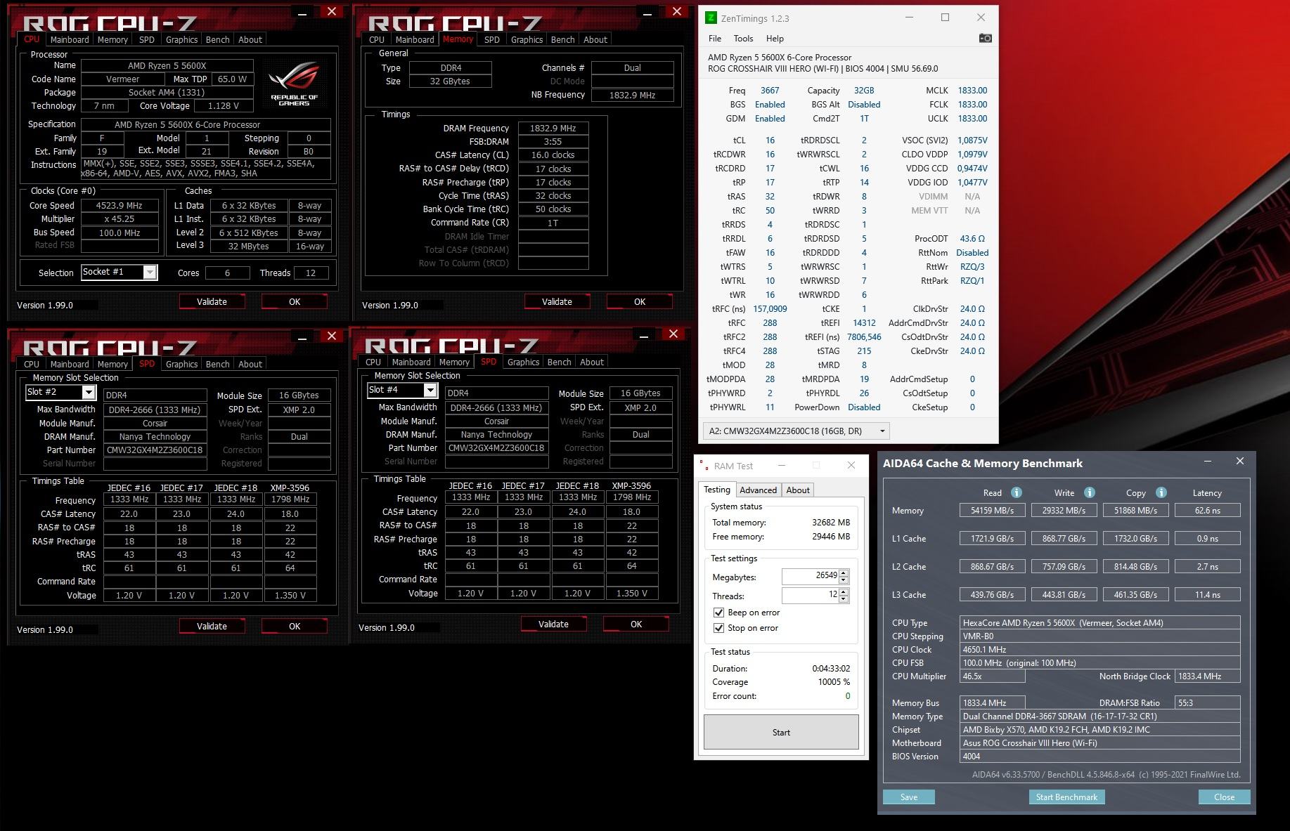

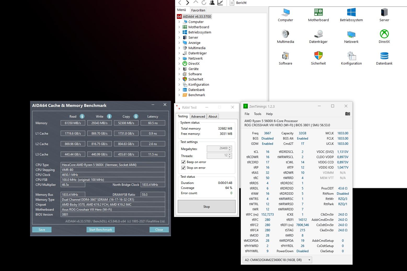

hab mal nen flash auf 3801 gemacht , natürlich ohne Fotos von den Einstellungen zu machen :ROFLMAO:
Samma kein Plan was ich da gemacht habe , aber is das ein Anzeigefehler mit 61k ?
Im Zweifel kannst du den Test nochmal wiederholen. Durch doppelklicken auf das einzelne Feld wird auch nur der gewünschte Test wiederholt und nicht alles.
jo Anzeigefehler :fresse2: dach 400% ca kam in Karhu nen Error , nochmal nen Durchsatztest gemacht , war dann bei 54k ca ^^
Mit neustem BIOS 4004 gehts auch
morgen gehts weiter , jetzt erstmal pennen
Moin , ich frag mal ganz dumm nach , ist das "normal" das der read wert so stark schwankt schwanken kann ? Mal seh ich 54978 und dann nur noch 54500 und 54750 und so weiter ....
Bewegt sich noch im Rahmen, je nachdem was gerade im Hintergrund so läuft.

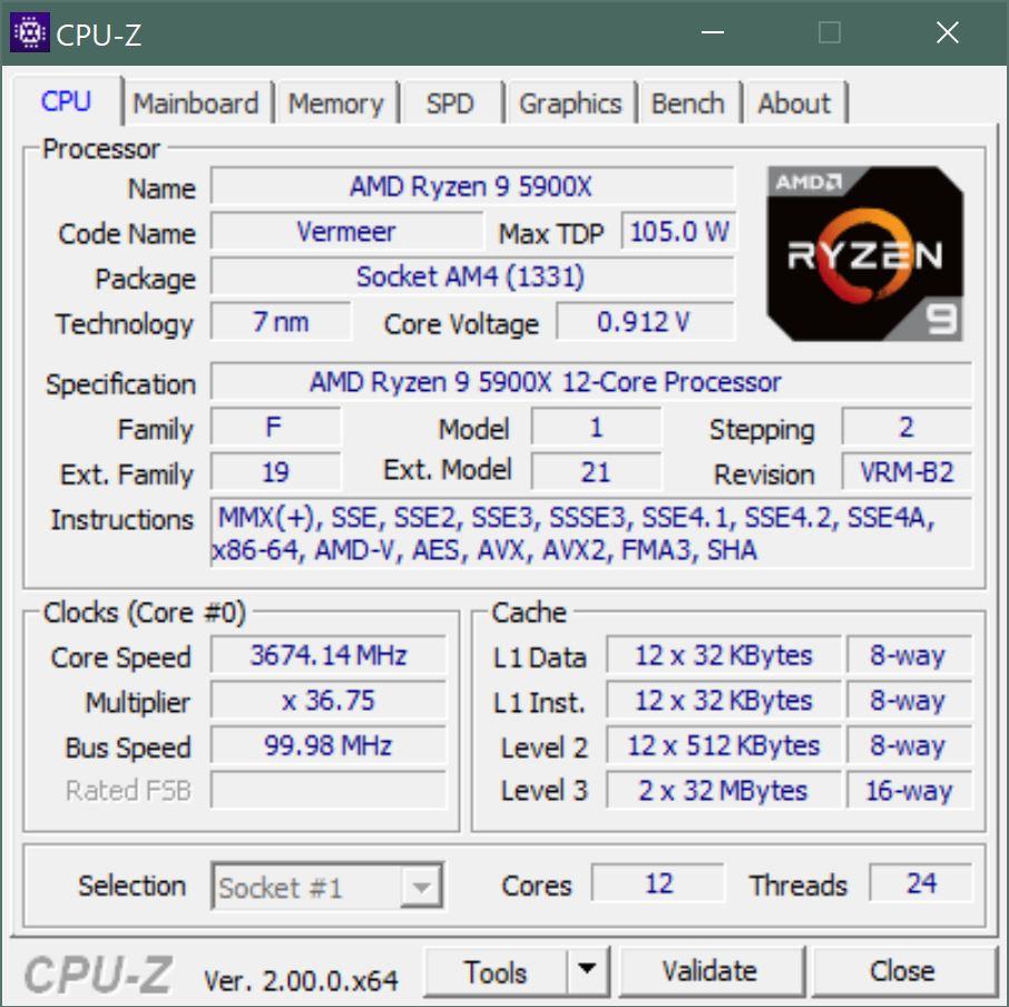

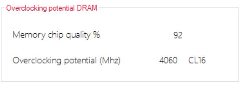

Es ist nun erstmal beim B550 geblieben. Ist das ein B2-Sample? 4000 bekomme ich leider nicht gebootet. 3800 CL14 auch nicht. 3800 CL16 gehen wie auf den Bildern zu sehen.
Was denkt ihr ist mit der Hardware noch möglich und wo bekomme ich einen Calculator her der mir die Werte gibt? 4000 akzeptiert er im Timing Calculator gar nicht.
Ist nen B2, sieht man ja bei CPU-Z.

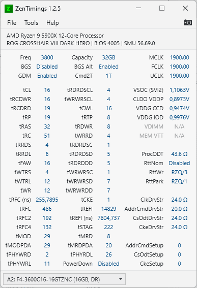

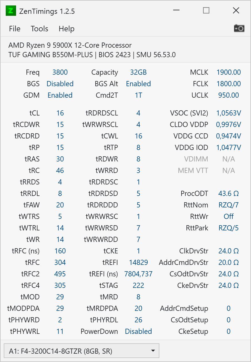

Also mit 1900 FLCK bootet es nicht mal. Ich habe es auf 1800 gestellt. Hat jemand ein paar Ressourcen wie ich das eventuell bootbar bekomme? Einmal habe ich mit 1:1 geschafft, dabei war das System aber so instabil dass nicht mal der Browser ging. 4000/2000 wären mein Optimum, mit 3800 und guten Timings könnte ich mich auch noch abfinden.
Wenn du ein 5000er CPU hast versuch mal über 1900 zu gehen, scheint ein Phänomen zu sein was die wenigsten wohl noch nicht realisiert haben, das 1866 läuft, 1900 läuft nicht und 1933 läuft wieder.
1900 will einfach nicht, aber darüber auch nicht. Ich habe leider auch keine Anhaltspunkte was die Einstellungen betrifft, in der Tabelle auf Google hat jeder andere Werte. Muss ich die Nebenspannungen zwangsweise anpassen? SOC habe ich bis 1,14 V probiert, darüber wird es mir zu heikel.
SoC 1,2V
VDDP 1V
VDDG 1,15V
ProcODT 43,6Ohm
VDimm 1,45V
Dann testen ob er bootet, wenn nicht gucken ob es am RAM oder IF liegt und asnyc settings testen welches von beiden Probleme macht.
Wenn er mit den obrigen settings bootet einzeln 0,025V runter gehen und ausloten.
Stell mal ClkDrvSrg auf 40 und den Rest auf 24.
16-16-16-16-32-48 mit 1,45 bis 1,5V. SoCV auf 1,15V.
Mit vier Riegel ist es aufwändiger die passenden Einstellungen zu finden.

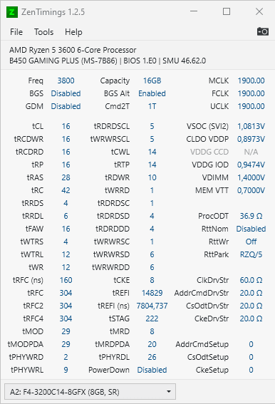

Moin moin ; also mit 3733 bekomm ich das irrgendwie nicht sauber am laufen , immer mal Reboot bis hin zum Safeboot ausem Bios heraus......
Im Moment läuft es so "am besten"
gibs da noch "groß" optimirungs bedarf ?

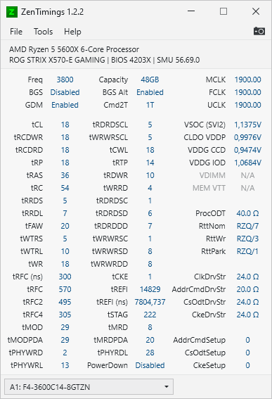

@Sirmavin2011

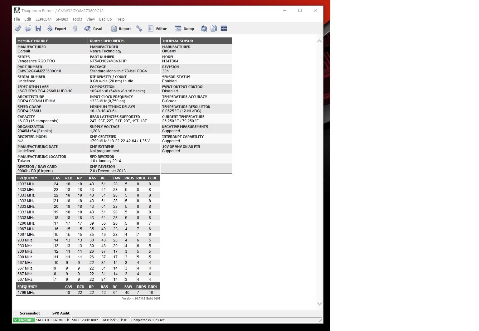

Weißt du was für Nanya Die's auf deinem RAM verbaut sind? Bis jetzt war ein tRFC unter 300 ja nur mit den Samsung B-Die's möglich. Und die sonst bekannten Nanya A-Die's sollen angeblich nicht so tief kommen.
also Thaiphoon liest das aus
und auffen Sticker der Ram stand Ver. 8.31

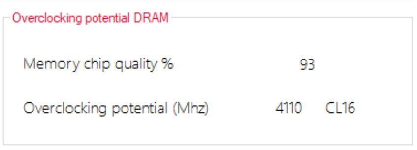

Habe mich auch mal ein bisschen am RAM OC reingefummelt, gibts bei mir noch Optimierungsbedarf oder kann man das so lassen?
Ich schließe mich der Frage mal an :)
Memtest86 läuft ohne Fehler durch. Kann ich also davon ausgehen, dass das 100% stabil ist oder sollte ich es noch anders testen?
Die Frage wird man nie beantworten können :geek:
Aber wenn Memtest durch läuft, jetzt einfach in den normalen Office, Gaming 24/7 Modus gehen. Wenn du sicher gehen willst, gehst vDimm auf 1.420V dann hast auch etwas Puffer.
