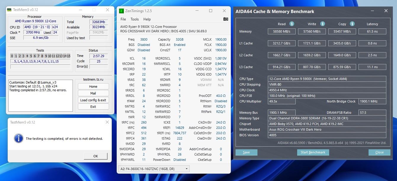

Okay, dachte vielleicht es gäbe noch ein anderes Tool das ich unbedingt ausprobieren müsste. Aber wenn das nicht der Fall ist dann lasse ich es einfach so und schaue ob es irgendwann mal Probleme gibt.
Bin echt überrascht von den Ergebnissen. Hab da vielleicht 2-3 Stunden rumprobiert und hatte das sofort stabil. Hatte schlimmeres befürchtet :d
Du kannst praktisch noch andere Tools nehmen, aber meine Erfahrungen der letzten 10 Jahre haben gezeigt, man kann sich schnell Tod testen. Dir nützt das beste Testen nichts, wenn im normalen Betrieb trotzdem crashed.
Daher lass jetzt normal laufen. Wenn man erstmal nen Setting hat, was läuft, dann wirds meist einfach, falls es nochmal harken sollte.

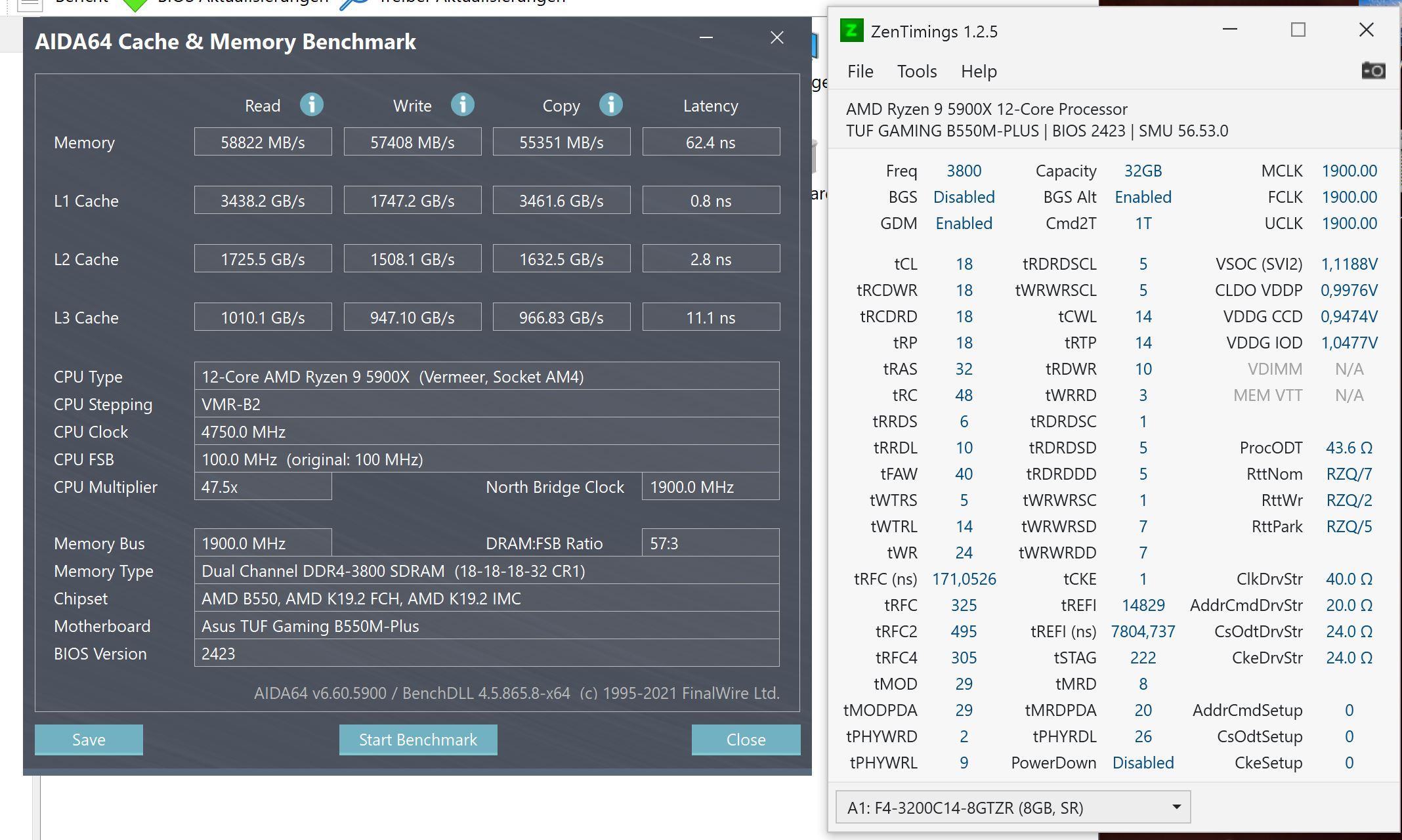

3800 CL18 @1900 laufen nun zumindest dass die Spiele nicht mehr abstürzen, der Schlüssel war die SOC-Voltage. Auf CL16 bootet es aber nicht mal mehr. Woran könnte das liegen? Ziel wären 60 K Memory / Sub 60 ns. Die richtigen guten Ergebnisse haben unter 55 ns. Sind 1,15 V SOC noch vertretbar im 24/7?
Die CPU würde ich auch gerne so einrichten dass sie einen gutem Singlethread hat und im Multi nicht mehr zu hoch taktet, sie geht sonst trotz potenter H150 i auf 80+°.

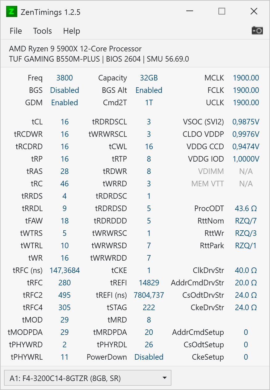

So habe jetzt noch mal was verändert, bin bis hierhin ganz zufrieden.

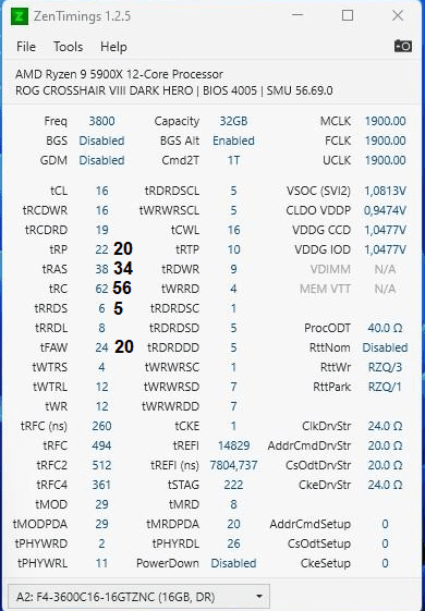

@Jay87kay
War das Setting aus #11.879 nicht stabil oder warum bist du mit einigen Timings so viel höher?
Teilweise sind sie zu vorher schon deutlich erhöht, was normal nicht notwendig ist.
Wenn du Lust/Zeit hast kannst du ja mal diese Timings noch testen:
Okay...werde ich mal testen. Danke

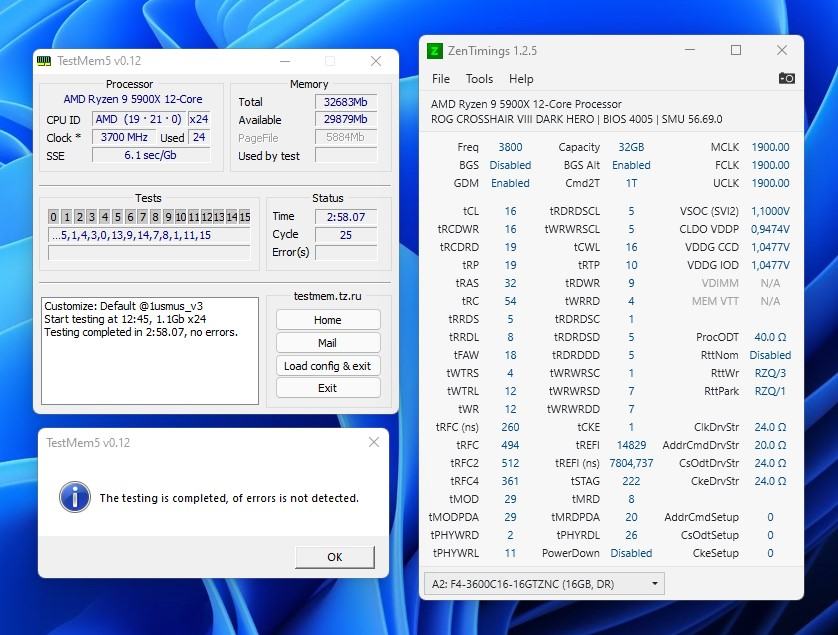

Das sind praktisch die Werte die ich jetzt kriege, es lag an der Spannung. Allerdings kriege ich weder 4000/2000 ans Laufen noch 3800 CL14. Liegt es eventuell an meinen 4 x 8?
Der Zen 3 ist schon verdammt geil, mit curve OC läuft er nun minimal schneller bei weniger Lautstärke und Hitze. Das Teil ist absolut brachial. Ich bin mir auch nicht mehr sicher ob ich das Board noch wechseln soll, eigentlich wäre es ja eher kosmetisch da mATX + heiße Soundkarte über der GPU.

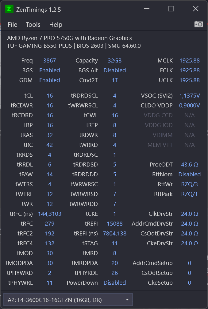

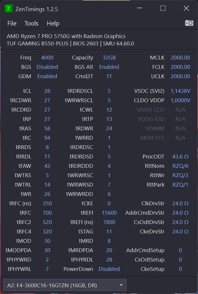

hab mal den 5750g vom Freund in meine Kiste gepackt, booten geht ohne viel Firlefanz mit IF2100.
Stelle ich den RAM b-die 3600c16 dr auf syncron geht das Board in den save-mode.
Hab meine alten timings wieder eingehämmert, damit startet das Teil mit 1966 schonmal ohne zu entschärfen.
Hat jemand nen Tip was ich noch probieren kann? und warum ist BGS enabled, war beim 3900x nicht?
bei 1966 geht die Latenz in den Keller

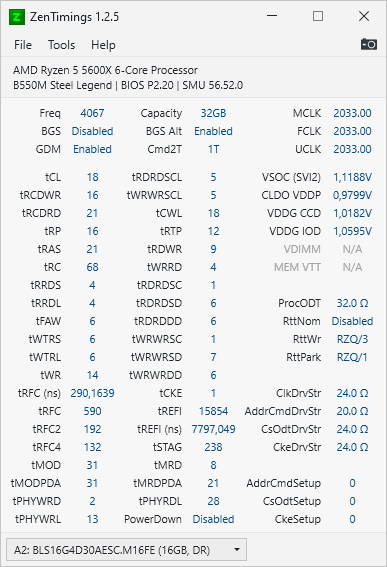

@Kammi
Hast du die Timings/Vdimm dann entsprechen für 4000+ angepasst? Am wichtigsten sind wohl CL und tRFC.
Des weiteren benötigt er vielleicht auch schon einen höheren ProcODT Wert und andere RTT Werte.
bisher ohne Erfolg. der IF scheint jedenfalls nicht das Problem, aber die sticks lassen sich nicht über 1933 booten.
Spannung bin ich bis 1,52V gegangen, timings alle entschärft procODT bis 60, etwas mit den RTT experimentiert hab ich auch.
Vielleicht hast Du noch ein setting in der Schublade, sonst spare ich mir die Zeit, und steige wieder mit 5800 3D ein
selbst FCLK 2267 scheint stabil, andere sticks müsste man haben
Mal 4/1/6 für die Widerstände probiert?
mit 6/3/1 bekomme ich wenigstens 4000 gebootet, mehr Aufwand werde ich nicht betreiben, sollte ja nur ein Test sein was mit meinen b-die so geht. Am Ende kann das Board/Bios usw. ja auch limitieren. Der IF ist allerdings extrem, ob man den wohl synchron bei 2267 betreiben kann, da müsste man wohl Glück bei der Silicon-Lotterie haben.
Wenn die CPU den IF packt sollte es machbar sein. Ich würd mal den IF auf 1900 festnageln und dann einfach mitm RAM hoch testen wieviel geht.
So grottig kann das Binning doch gar nicht sein :hmm:
bis 2000Mhz bekomme ich gebootet, darüber hinaus, trotz 1,65V, keine Booterfolg gehabt. Das weiter auszuloten macht aktuell kaum Sinn.
Morgen kommt die CPU ins dafür vorgesehene setup. Mal sehen was mit dem dazu bestellten
https://www.mindfactory.de/product_...arz-DDR4-3600-DIMM-CL16-Dual-Kit_1333992.html geht.
Der RAM wird noch viel mehr können aber irgendwann limitiert auch das Board/UEFI. Selbst mit dem Asus ITX fängt es schon ab ca. 4266 an zu zicken bzw. braucht Feineinstellungen. Wenn die 4000 zuverlässig booten, dann bastle dir da ein gutes Setup.
