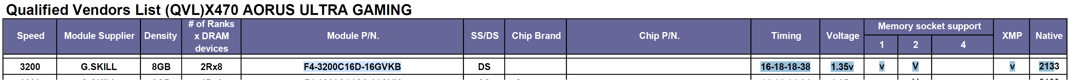

Was für ein Ram Kit ist es genau und steht es auf der qvl von deinem Borad?

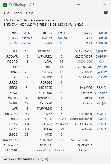

Ich hab von hier aus jetzt auch nochmal weiter rumprobiert, aber mit DDR4-3800 kommen immer WHEA-Fehler in OCCT, auch mit entspannten Timings. DDR4-3600 ist stabil.

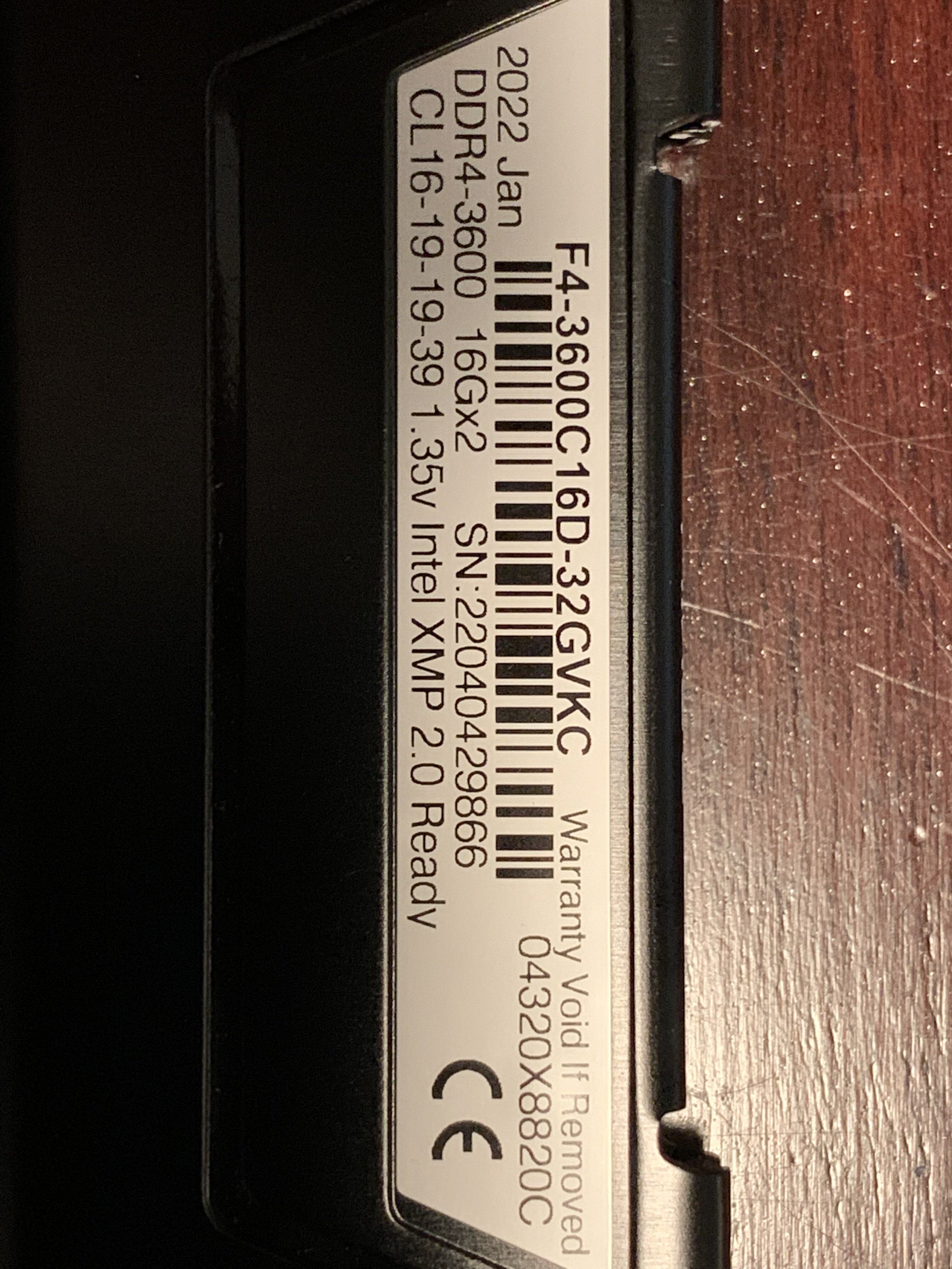

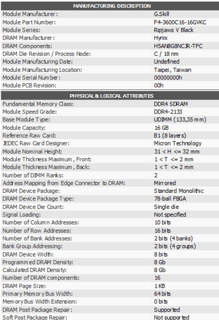

C16 bei 3.600 MHz werden keine Samsung C-Die sein.
"20C" sollte für Hynix-ICs stehen, ich nehme mal an CJR.
richtig, vermutlich lohnt es nicht wirklich, aber wenn jemand was anderes zum probieren hat würde ich mal gucken.
Doch na klar die 16-16-16 sind immer B-Die exklusiv. Aber eben nicht 16-19-19 das ist immer Samsung C-Die/Hynix.
Muss da @Krümel natürlich recht geben, dass das eigentlich keine Samsung C-Die sein können, selbst mein 16GB C-Die set konnte noch nicht mal tCL 18 bei 3600 geschweige denn tCL 16! :hust:
Kam wohl durch das C und die 19 irgendwie auf Samsung C-Die.
Leider bekomm ich immer noch 1 Error....im TM5 1usmus v3 .... Error Code ist 2...soll wohl ein Timeout issue sein, weil er erst nach 2 Stunden auftrat...
Ist das ein Voltage oder Widerstand problem?
Der Hersteller der Ram Chips.
tRCDRD und tRP mal auf 20 versuchen. Zu niedriger Wert verursacht gerne späte Fehler.
Auf was war die Vdimm?

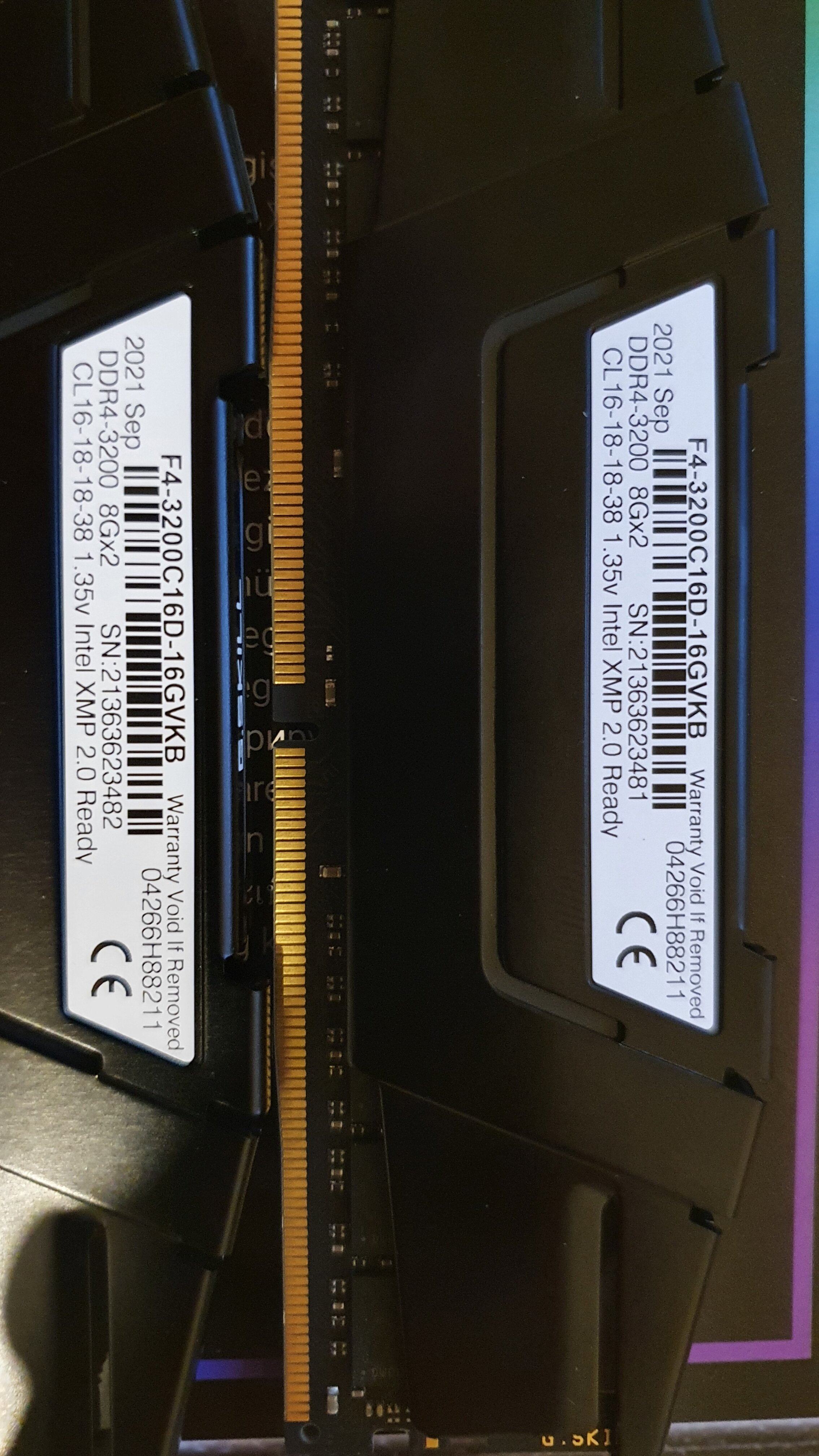

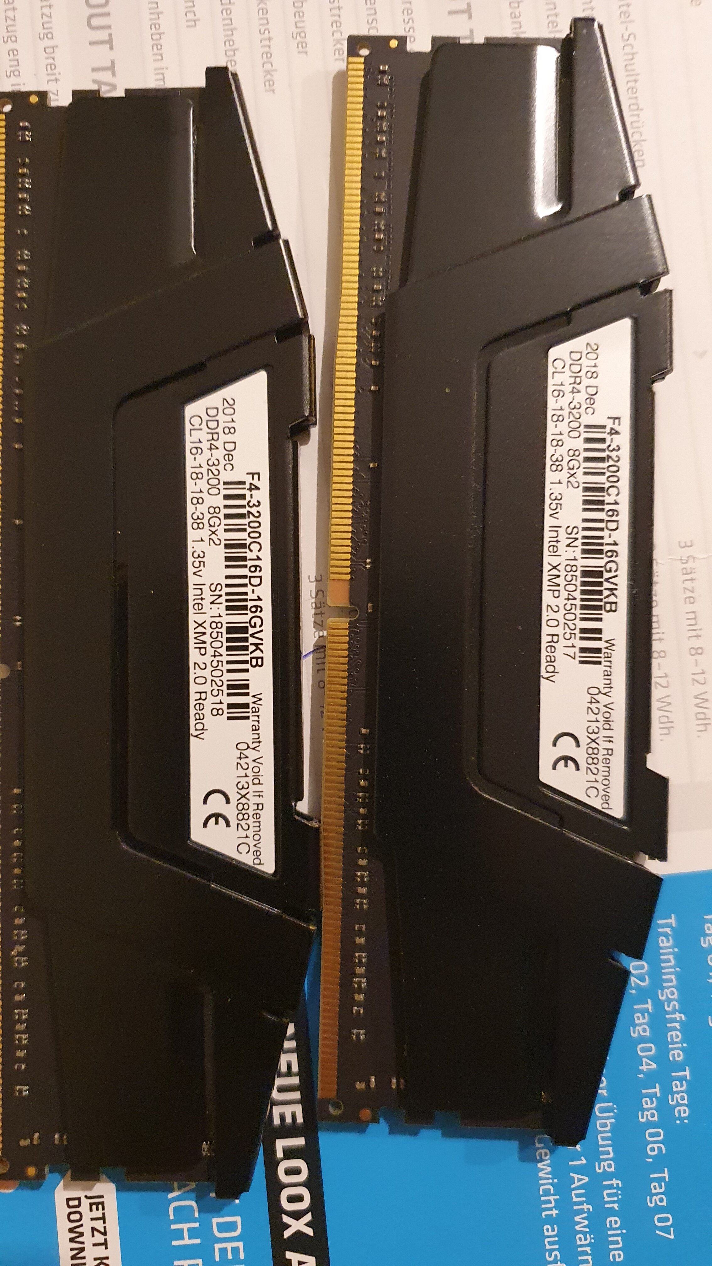

Bitte mal von jedem Kit ein Bild vom RAM Sticker posten. Dann kann man das genauer herausfinden.
