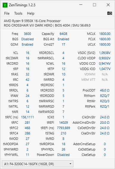

CL 16 kann ich auch mal probieren.
Kann man die Timings aus Lorettas Stube benutzen?
tCL 16 tRDRDSCL 4
tRCDWR 16 tWRWRSCL 4
tRCDRD 16 (17) tCWL 16
tRP 16 tRTP 12
tRAS 32 tRDWR 10
tRC 42 tWRRD 4
tRRDS 4 tRDRDSC 1
tRRDL 6 tRDRDSD 5
tFAW 24 tRDRDDD 5
tWTRS 6 tWRWRSC 1
tWTRL 12 tWRWRSD 7
tWR 14 tWRWRDD 7
tRFC 304 tCKE 1

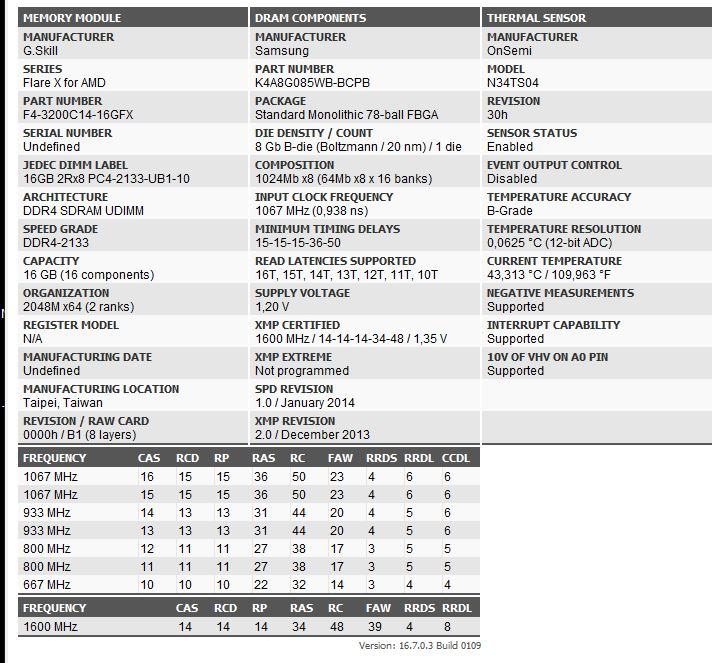

Das 3200 CL14 scheint sogar besser zu sein. Ich habe ein 4266 CL19, das hat laut Ryzen Calculator schlechtere Güte. Für 3800 CL16 wird es reichen, aber möglicherweise ist es der Grund wieso CL14 nicht läuft. Was meint ihr dazu, sollte ich versuchen das Kit gegen ein zweites 3200 CL14 zu tauschen? Es ist unwahrscheinlich dass ich nochmal eine neue CPU auf AM4 bekomme, daher wären 3800 oder 4000 angestrebt. Besser wird es auf Zen mit 1:1 nicht mehr. Das erste Kit ist zudem von 2017 und war für Intel vorgesehen. Das zweite Kit wurde erst im November 2021 produziert. Sehen aber absolut identisch aus sowohl im Thaiphoon wie auch optisch (PCB).
Ryzen Calculator bitte gleich in die Tonne treten! Veraltet und die Einstellungen sind es ebenso.
Vier Ramriegel ist immer deutlich schwieriger zum laufen zu bekommen als 2.
Somit 2 Ramriegel versuchen und bitte keine Vollbestückung die auch noch unterschiedlich gute Chips beinhalten.
In deinem Fall würde ich beide Kits verkaufen, das geht sehr schnell und ein gutes "B-Dies" Kit kaufen und dann klappt es auch. Jedes 3200MHz Kit schafft 3800MHz mit scharfen Timings, wenn man selber eben auch gut genug ist es einzustellen :d

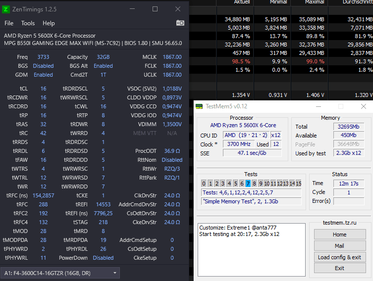

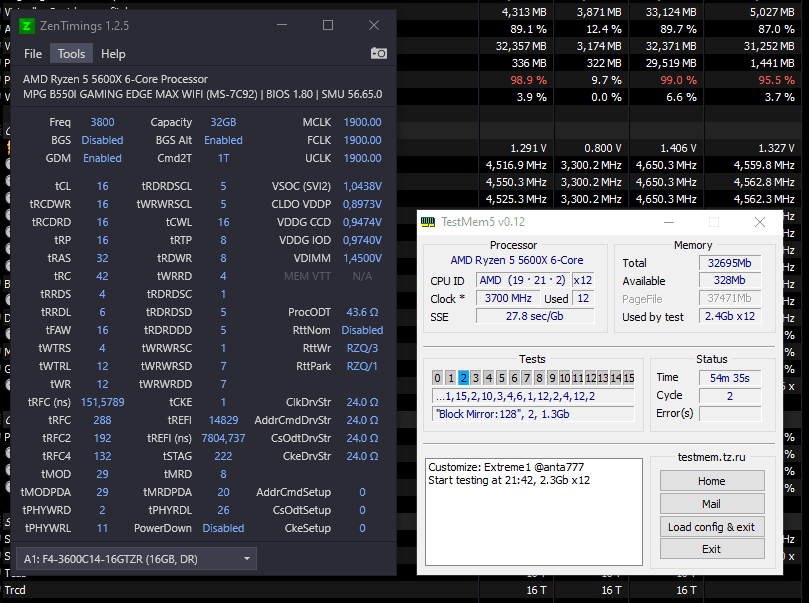

Hoiho,
hab ja gedownzided, da ich einfach zu wenig zocke :d
Jetzt drinnen ist ein MSI B550i Gaming Edge Max ITX und ein 5600x, kam gleich Ernüchterung auf, scheint als hätte der 5600x ein IF Hole bei 3800/1900MHz da bleibt der Bildschirm leider schwarz...und das trotz dem gehypten B2 Stepping :cautious:
3733Mhz laufen sofort an, kein Thema. Ne Chance das ganze Bootbar zu bekommen auf nem MSI oder abfinden und 3733MHz hinnehmen? Möglich, dass ja im Vergleich zum ASUS etwas andere Werte gesetzt werden müssen.
EDIT: hab nie auf den Karhu RAM Speed geschaut, aber mit dem MSI ist er irgendwie lahmer :unsure:
MSI rund 110MB/s
ASUS rund 142MB/s
:banana:So Gaming stable ist es nun auch...

Also 3733MHz reicht erstmal, ob nun 3733 oder 3800 kräht kein Hahn nach.
Teste jetzt einfach mal mit TM5 aber der RAM kann es eh, ging mir eher um SOC und sowas.
Manchmal nach dem Starten, bleibt das MSI hängen, dabei finde ich jetzt keine Werte wirklich "heftig" Jemand ne Idee, woran sich das MSI stören könnte?
IOD? RttNom? CADs? Vdimm? :hmm:
Vdimm ist Safe, lief auf ASUS sogar bei 3800 selbes Setting bei 1.33 :LOL:
RttNom steht auf Disable, was sollte man dort nehmen?
IOD kann ich mal etwas erhöhen auf 0.975V zb.
ProcODT kann ich nicht erhöhen, dann gibts ebenfalls kein Boot. Muss gestehen, sämtliche Widerstände standen bei meinem alten ASUS immer auf Auto und lief 1,5 Jahre ohne Problem :ROFLMAO:
Jedes Board reagiert anders auf Spannungen und Widerstände.
Mit meinem MSI läuft es besser wie vorher mit Asus.
Erhöhe doch einfach mal die RAM Spannung zum testen.
Ja da hast du Recht :)
Hab gerade mal geschaut RAM auf 3200Mhz und FCLK auf 2000MHz bootet normal durch. Denke aber das geht wohl nicht WHEA frei zu bekommen. Gibt selbst bei 1.1V SoC WHEAs raus aber das ist nicht das Ziel war mal nur zum testen.
Also IF 1900 geht ebenfalls zu booten, wären 3800MHz wie auf dem ASUS ja möglich muss ich nur noch das Board dazu bringen das zu posten
EDIT: Mit dem Werten vom ASUS, scheint es zu laufen, jedoch möchte das MSI 0,1V vDimm mehr, dass schon sehr strange. o_O
RTTnom mal mit 7 probieren ;) Proc die üblichen 36,9 für S8B, CADs könnte halt sein das er die 20er lieber mag, vorzüglich bei AddrCmdDrvStr.
Mit RTTnom disabled bin ich noch nie glücklich geworden, auch wenn es fehlerfrei durch läuft.
Bezüglich Vdimm kommts halt auch drauf an was das Board raus gibt nicht nur was man einstellt ;)
Ja gut was an vDimm real anliegt, da hilft nur messen. Was ausgelsen wird muss ja nicht stimmen, wundert mich trotzdem etwa die Abweichung aber wenn’s läuft reicht mir das. Mal die nächsten Tage mit dem booten beobachten
