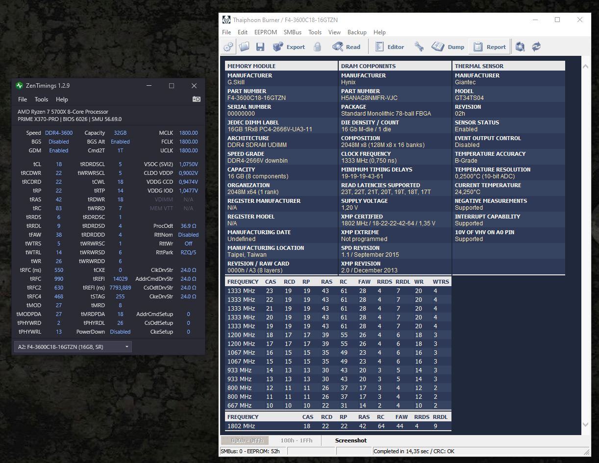

Moin,
ich habe mir vor ein Paar Tagen diesen RAM hier gekauft:
G.Skill Trident Z RGB F4-3600c18D-32GTZR
Brauchte halt dringend schnell ein günstiges Kit 32 GB Speicher. Auf das RGB Pfeife ich, sehen kann ich es nicht.
Auf die schnelle, kann man dem in den ganzen Timings noch etwas Beine machen oder wird er gleich sperren.
Habe das alles noch auf meine Asus X370-Pro und 5700x laufen.
Keine Ahnung ob die mehr Spannung vertragen, will aber erst am Wochenende da ran gehen, noch läuft der Stock.
Vielleicht hat schon jemand Erfahrung mit den Hynix Speicher gemacht und kann schon ein groben Richtwert sagen.
Gruß

Hi,
wenn es wirklich M Die ist.
Ich selber hab C Die. Die werden in der selben Leistung Kategorie angeordnet was OC angeht.

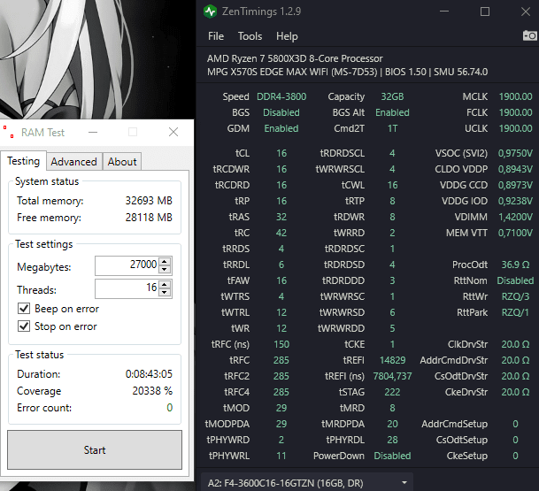

Frage an das Schwarmwissen, was hier zu ändern wäre, was falsch aussieht? (Loretta 3800 Lasch)
TM5 meldet fehler, mit Karhu hab ich noch nicth angefangen. Erstmal das Grobe glätten ... will hier keinen Rekord aufstellen, sondern nur IF 1900 flott und stabil bekommen.
Ich nehme mal an, dass das kein B-Die ist, oder...? Imho, ich würde lieber auf CL18 gehen und dann tRFC weiter runterschrauben. tWR ist auch schon ziemlich niedrig, was auch schon zu Fehlern führen kann.
@ApolloX
Vor allem mal tRC = tRAS + tRP = 48
tRCDRD bei non-B-Die mal auf 17-20, das ist das "most critical" Timing speziell bei non-B-Die
tFAW 16 bringt wirklich was und sollte klappen
tWR 12 sollte auch jedenfalls gehen, dazu tRTP 6 ( tWR / 2). Alternativ 16 / 8
Wenn immer noch Probleme, vSOC mal auf 1,15 und ggf wieder schrittweise senken.
RttNom 0/3/5 bei SR oder 7/3/1
CAD idR 24/20/24/24 bei x570 und Ryzen 5000
Erst ganz am Schluss tRFC senken.
Wenn Du experimentierfreudig bist: ich habe die These, dass meine 3800 Timings mit jedem RAM gehen sollten, sogar auf GDM off 1T.
Erfüllen genau Deine Anforderungen, kein Rekord, aber flott, stabil und effizient mit wenig Spannung. Würdest Du das mal probieren? :)
Laut Verkäufer hier im Luxx ist es b-die. Hab also Grund zur Annahme, dass b-die Timings die richtigen wären.
Danke für die Tipps, werd sie abarbeiten ...
Edit: ja, habs grad mit dem Bild im Ryzem RAM Discord vergleichen, ich hab hier die ...8810B, welche b-die sind.
Wenn B-Die dann geht tRFC auf weniger als die Hälfte runter 😉
Und dann sollten alle meine Tips klappen, und mehr. tRDWR 8 kannst auch mal reinhauen zB, unter tWRRD 4 dann 1-4-4-1-6-6-1 auch
Die ist in allen einschlägigen Foren normiert auf Nom / WR / Park ;)
Meine ( recherechbasierte und eigene ) Erfahrung ist, am besten in der Reihenfolge testen: 7/3/4 -> 7/3/3 -> 6/3/3 -> 7/3/1.
Bei SR RAM kann es ein wenig anders sein, da haben einige auch off/off/5, off/3/5, oder so.
Nope, keine Chance. Könnten auch die Riegel sein, sind ja nur 3200CL14er.
Würde auch gerne tWR weiter runterschrauben, aber sobald ich es senke(z.B. 20) crashed Windows beim Booten.
Ich bin, damits schnell geht, jetzt bei 3600 CL 16 gelandet. Möchte mir aber nochmal die Zeit nehmen, auf 3800 stabil zu kommen.

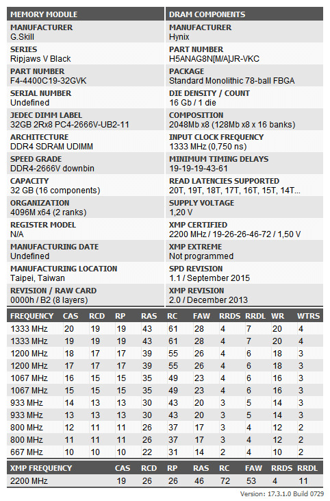

Hallo Leute,
ich habe folgenden Riegel (siehe Screenshot oder klicke hier: https://geizhals.de/g-skill-ripjaws...-4400c19d-64gvk-a2520302.html?hloc=at&hloc=de) mit meinem 3900x auf dem X570-E Gaming von Asus und dem neusten Bios (ComboV2PI 1.2.0.A) am laufen.
Ich habe das Profil geladen, den Speicher auf 3800 sowie IF auf 1900 gestellt (über 3800MHz und angepassten IF ging es nicht mehr an) und es läuft soweit mit folgenden Settings auch besser als zuvor mit dem alten RAM (kein Wunder bei 4x16GB). Benchmarks wie AIDA64, CB20 sowie Gaming-Benchmarks bestätigen, dass es besser läuft
Mein nächstes Ziel ist es an den Timings zu arbeiten.
Habt ihr da Tipps für mich wie ich rangehen soll. Weiß gerade nicht weiter bzw. wo ich anfangen soll.
Habe aber schon Formeln runter geschrieben wie diese hier:
TRAS = tRTP + tRCDRD
tFAW = 4x tRRDS
tWR bei Fehler schrittweise erhöhen (sofort +1)
tWRWRDD —> alles unter 3 führt zu schlechteren Latenzen
tRRDS & tRRDL unter 7 führt zu Instabilität
Der DRAM Calculator kann das XMP-Profil irgendwie nicht laden, damit ich wenigstens irgendeine Basis habe um dann die Formeln anzuwenden (das hat mit dem RAM vorher probiert und ich habe das Profil von dem alten RAM auch noch, weshalb ich es probiert habe und darauf schließen kann, dass es am RAM und der Version liegt. Die Settings wollte ich nur als Grundlage benutzen).
Danke im Voraus und beste Grüße
Luke

VSOC mal auf 1,1 Volt setzen
Mit den Hynix ICs habe ich jetzt nicht so viel Erfahrungen, als mit den Samsung B-Dies, denke aber dass der IMC hier limitiert.
Wozu 4400 Mhz bei Zen 2 ? Glaube der Sweetspot lag da bei 3600 Mhz
Wenn ich das richtig rauslese ist dein Speicher Dual Ranked, bei Vollbestückung wird das schon schwierig das zum laufen zu bekommen
Auch mal andere Rtt Werte testen
7/0/5 oder 7/3/1 hat bei mir oft Wunder bewirkt.
