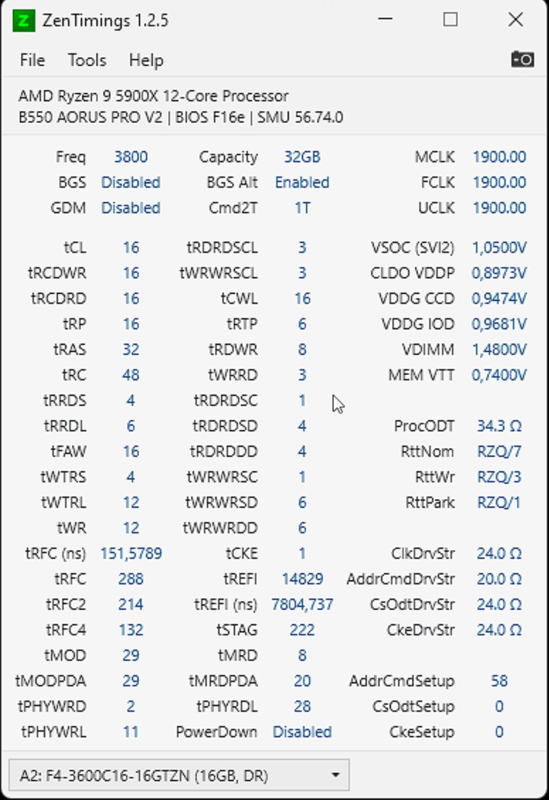

Hallo zusammen,
ich wollte einfach mal um eure Meinung bitten. Wir schauen für euch Timings, Spannungen & Co. bei mir aus?
Ich finde die 1,48V (set Voltage) für die nicht sehr strammen Timings sehr hoch. Zumal mein B550 Aorus Pro V2 im HWINFO eine Spannung am DRAM von 1,5V reportet. Ist das normal? Welcher Wert ist hier plausibler?
Zudem war es so bereits sehr schwierig den RAM stabil zu bekommen. Weiß leider nicht (außer GDM OFF) woran das liegen könnte. Evtl. habe ich ja doch etwas grobes übersehen? So scheint es zumindest im TM5 mit Absolut config stabil zu sein. Weitere Tests (Karhu, OCCT) folgen aber noch.

Bei mir war es AddrCmdSetup = 58 + RTT von 7-3-3 auf 7-3-1 + etwas mehr VDIMM. Danach lief GDM OFF soweit zumindest TM5 stabil, ohne an den Timings weiter drehen zu müssen.
1,5V (ja die Boards übervolten gern) halt ich fürn CL16 auch bisschen sehr hoch..
Die beiden anderen Setups auch auf 58.
ClkDrvStr 60 hilft auch viel um erstmal zu booten und es stabil zu kriegen.
tRTP 6 könnt natürlich dabei gut Spannung fressen... oder man kaschiert beschissene Widerstände mit mehr Spannung :fresse2:
So ganz ausgegoren ist das bei mir auch noch nicht, aber es läuft vorerst.

Mit deinen CADs und Setups sowie auf 8 gesetztem tRTP (+ tWR dann auf 16) läuft es nun mit 1,46V VDIMM anstelle der zuvor gesetzten 1,48V.
Ist 60-20-20-24 denn auch für den Dauerbetrieb geeignet? Dann wäre ich erst einmal zufrieden. Zumal ich dafür tRRDL von 6 auf 4 senken konnte.
Ich seh da keine Probleme solang es stabil läuft..
VTT könnt man auch etwas anheben wenn das Board eh so übervoltet. Obs das jetzt bei mir noch die Probleme löst muss ich aber noch ordentlich gegentesten.
Anta Absolut rennt erstmal durch, dafür Karhu nicht mehr. Vorher wars anders rum :fresse:
Da G.Skill einige ihrer B-Die Kits mit 1.55v Spannung verkauft sehe ich auch kein Grund, das man sich das nicht als maximale Grenze für daily settings setzt, solange die Riegel entsprechend kühl bleiben.

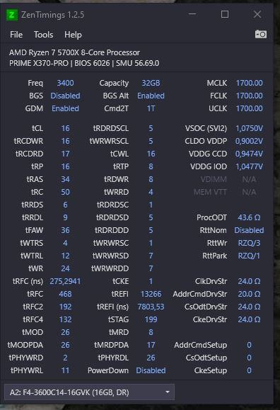

Irgendetwas mache ich wohl falsch mit meinem RAM, da will DOCP nicht mal laufen.
Ich musste die Timings und Speed etwas entschärfen, sonst wird es mit einem CMOS Clear quitiert.
Sind die RAM, obwohl Samsung B-Die, so schlecht oder liegt es an meinem Uralt Mainboard?
Spannung ist schon auf 1,45 Volt

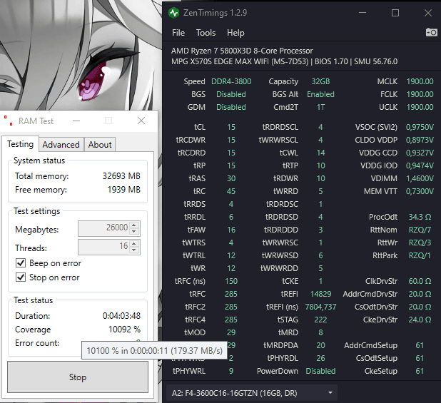

Danke dir! Die SCLs habe ich ebenfalls noch runter bekommen.
Leider jedoch kein POST sobald ich tCL auch nur auf 15 setze. Selbst bei einer gesetzten Spannung von 1,55V nicht. Habt ihr da Tipps oder ist das einfach das Limit meiner B-Die's?
Perfekt - sehr schönes Ergebnis dann!
Ja, das wird wohl an tCWL, tRDWR und tWRRD liegen. Die hängen an tCL, Mach die mal alle auf Auto. Ich würde vermuten, dass dann tCWL 14, tRDWR 7 und tWRRD 3 rauskommt?

Das wars tatsächlich. Tausend Dank!!
Es lief sogar 14-14-14-14-28-42. Aber leider kriege ich den in TM5 so nicht stabil.
Auf 15 scheint es bisher aber stabil, TM5 ist noch nicht durch und Karhu wartet auch noch auf seinen Einsatz. Danach berichte ich nochmal mit dem Ergebnis :d:hail:

@zitterhand
hast du mal die RAM stix vertauscht, also RAM von A2 auf B2 und B2 auf A2? habe auch ein Kit vom gleichen RAM und hatte massive probleme, die beim vertauschen der stix, nicht mehr vorhanden waren.
vorher gingen die 3600C14 garnicht, danach gingen bis zu 4200 im ungekoppelten modus, ( weil ich testen wollte, was die dinger schaffen) .
Ich glaube es nicht. Jetzt kann ich 3600 MHz mit etwas entschärften timings setzten ohne das Windows mir es gleich mit einem Bluescreen dankt.
RAM Test muss ich noch machen, sieht aber schon mal gut aus.

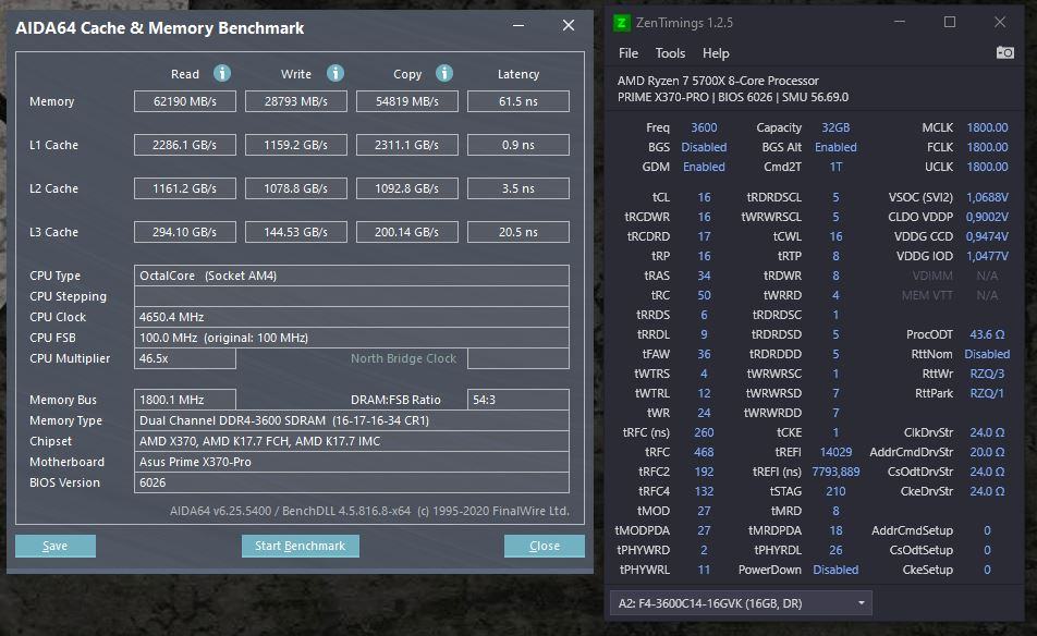

Schaut doch erstmal nicht ganz verkehrt aus (y)
Da ist aber noch einiges an Potential, Read kommt mir ungewöhnlich hoch vor und die L3 Latenz ist ziemlich fürn Popo.
Da es ist eh S8B ist mal folgende Timings:
tRAS 32
tRC 48 oder gleich 42
tRRDS 4
tRRDL 6
tFAW 16
tWR 16 oder 12
frisst beides gern Spannung:
tRFC 160ns und drunter
*SCL 4 / 3 / 2
ProcODT 36,9
Dürfte alles nicht mehr als 1,45V brauchen, eher weniger.
Gegen die L3 Latenz mal höhere VDDG CCD testen. IOD könnt bestimmt weniger sein (CCD +25mv).

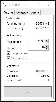

Da MEMTEST64 bei mir immer rum gesponnen hat, kam ständig eine Meldung das eine Instans von MEMTEST noch läuft, habe ich mir daraufhin Karhu gekauft.
Dieser wirft mir immer an unterschiedlichen stellen Fehler raus. Mal schon bei 5%, auch schon mal bei um die 160% und jetzt der letzte bei 268%. Habe jetzt fünf mal versucht mal an die 1000% zu kommen.
Die 5% waren als ich HWLuxx im Browser Aktualisiert habe, zwei mal bei ca 160% war, als meine Monitore nach 10 min in den Energiesparmodus gegangen sind.
Jetzt beim letzten Test habe ich die 10 min der Monitore raus genommen und das Programm einfach machen lasen. Leider kam trotzdem nach 268% ein Fehler.
