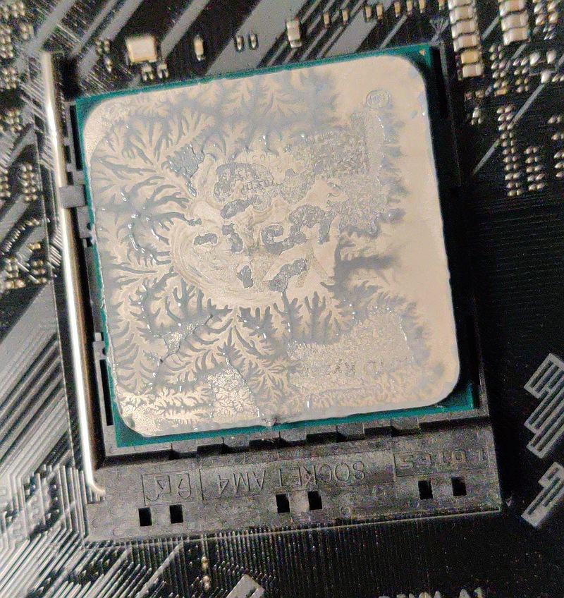

Gegenseite/IHS war leider die "Bestätigung" und sah ebenfalls so aus. Diese kleinen "Flecken" in der Mitte waren noch WLP, der Rest war quasi "blank". Als ob es sich dort "zusammenzog/sammelte". (Das Muster rundherum in der WLP ist wahrshc. einfach vom abnehmen, da war die WLP noch gut.)
Wie gesagt, ich hatte so etwas auch noch nie. Das die Pasten mit der Zeit mal "fester" wurden und die Temps (leicht) stiegen (nach 4-5Jahren+), ok - hab ich immer gekonnt ignoriert. Das es wirklich Probleme macht, war nun das erste Mal.
Das ich den Kühler runternahm, war wirklich eine letzte Verzweiflungstat.

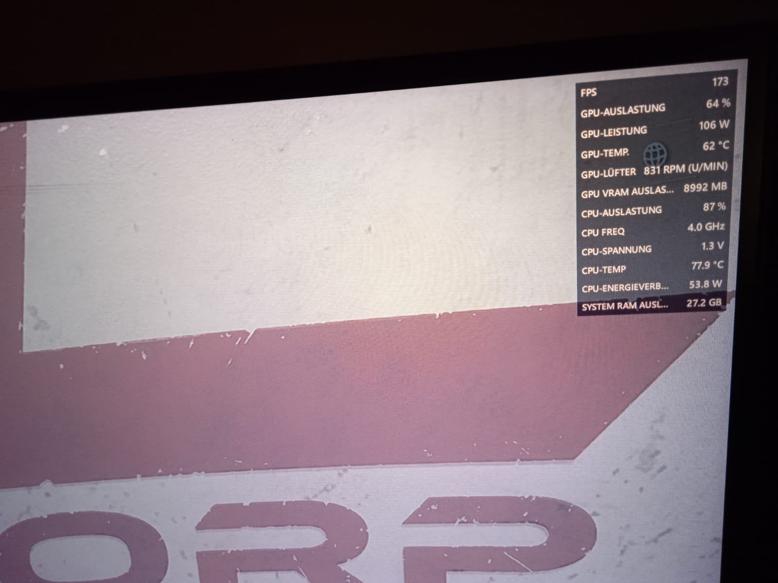

Dein Overlay kannte ich nicht, geile Sache. :d Hast du das dauerhaft ingame laufen? Würde mich glaube ich dezent nerven. :fresse: Mir fiel es bei den Temps ingame nicht wirklich auf (hwinfo im Hintergrund). Vielleicht wärs mir mit direkten Vergleichsruns aufgefallen, aber ich hab leider vor dem Wechsel keine gemacht, weil ich eig. nicht daran glaubte, dass da wirklich ein Problem ist. :fresse:
Denke ich mache nachher mal ein paar CB runs (SC/MC) und notiere mir die Temps, damit ich Vergleichswerte für die Zukunft habe.
Hab nach der Phobya HeGrease Extreme mal geoggelt. Gehe ich recht in der Annahme, dass die eher auf der zähen/dicken Seite ist? Klingt ja dann passend. Ich war schon am überlegen, ob ich einfach Artique Ceramique 2 draufschmieren soll. Da weiß ich das die auch mit 10 Jahren kein Problem hat und pack die daher gerne in Notebooks. Da sind 2-3°C einfach egal und über die Jahre hat sie am Ende dann sogar die besseren Temps ...

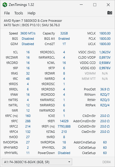

Vsoc erhöhen auf mindestens 0,9900V bis 1,1000V. (Mein 58X3D läuft mit 1,0600V Vsoc.)
tWR = 12
ggf. tRRDS / tRRDL / tFAW = 4 / 6 / 16
ggf. *SCL = 4 / 4
ggf. tRDWR / tWRRD = 8 / 4 (oder 8 / 3)
Grüße

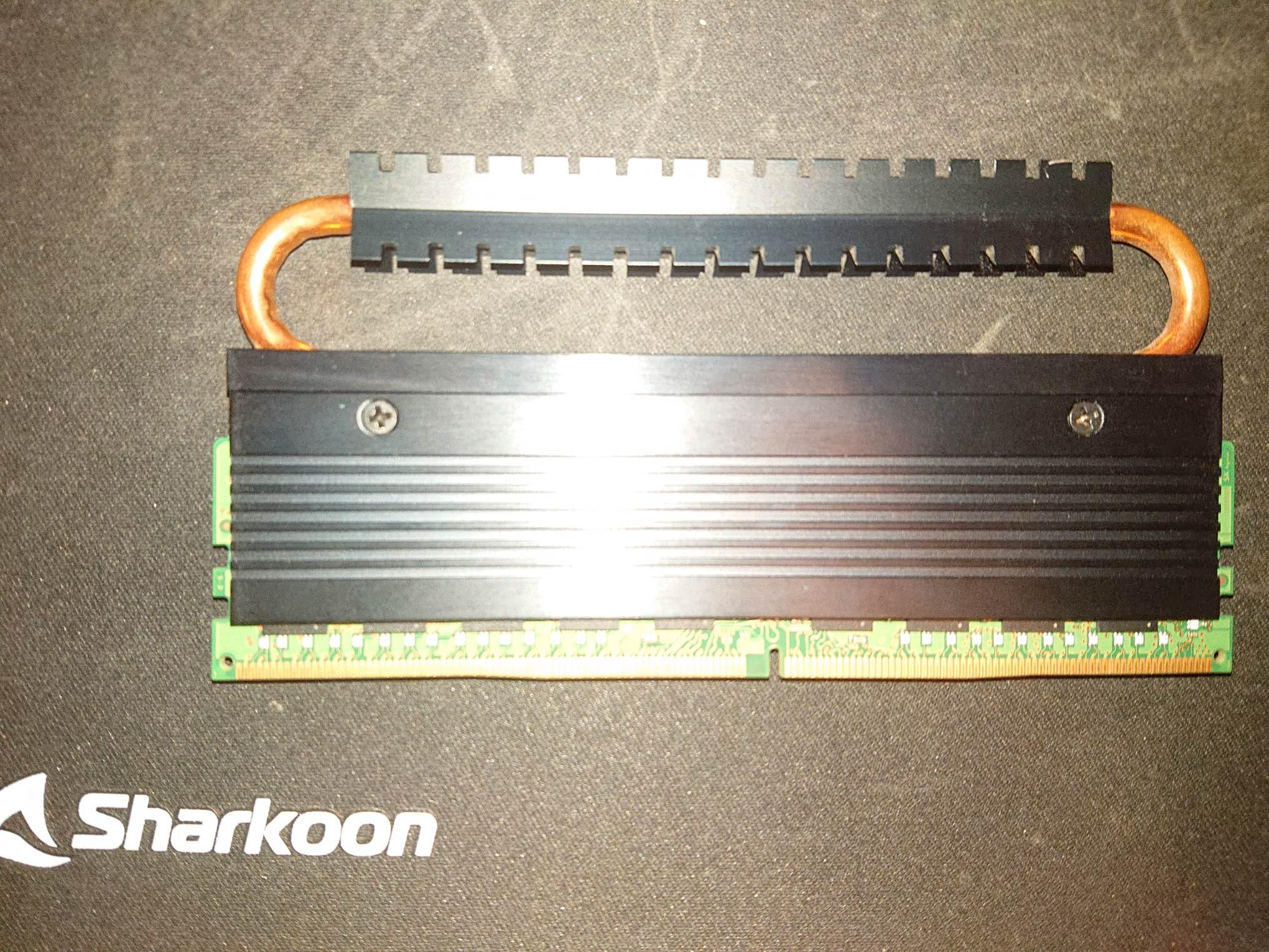

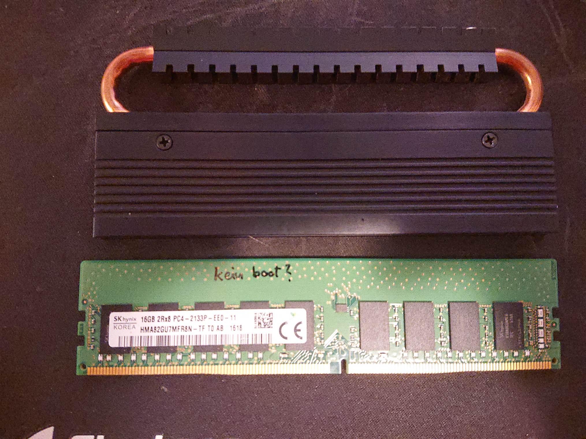

Lohnt es sich so einen DDR2 OCZ Kühler auf DDR4 (für ggf. OC) zu montieren? Oder macht es das gar schlimmer / ist egal und man kann es entrümpeln?
Die Chips sind ja auch nur zum Teil bedeckt.
Wollte mal OC betreiben und hatte die Kühler dafür besorgt es dann aber nicht viel weiter verfolgt.
Da wär wohl einfach nen Lüfter davor sinnvoller. Ist eh die Frage ob die so warm werden dass das relevant wird :hmm:
Ok. Kommen Schäden dann häufiger tatsächlich von zu hoher Spannung und nicht zu hohen Temperaturen? Wenn sie denn auftreten am Ram?
Kommt halt auf die ICs an.. manche kommen mit hoher Spannung gut klar, andere eher weniger :shot:
Ob Instabilitäten an der Temperatur liegen kann man eben ganz einfach mitm Lüfter davor rausfinden.
Meine S8B mögen keine Temps über 42°C bei niedriger tRFC -> ergo Wakü drauf
Anhang anzeigen 1020638Anhang anzeigen 1020639
Das wäre was für mein DDR5 mATX System, wenn die halbwegs passen.
Ich schaue mal, ob ich welche günstig auf Kleinanzeigen bekomme. Werde berichten, ob es was bringt : )
Hab welche gefunden : ), wäre die Lösung für das kleine System.
RAM Bank A bekommt keinen Luftstrom ab, wäre nicht so tragisch, aber das kleine System macht echt Spaß beim RAM OC.

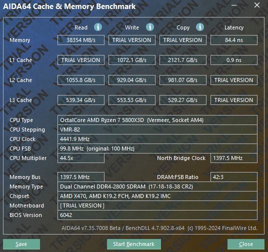

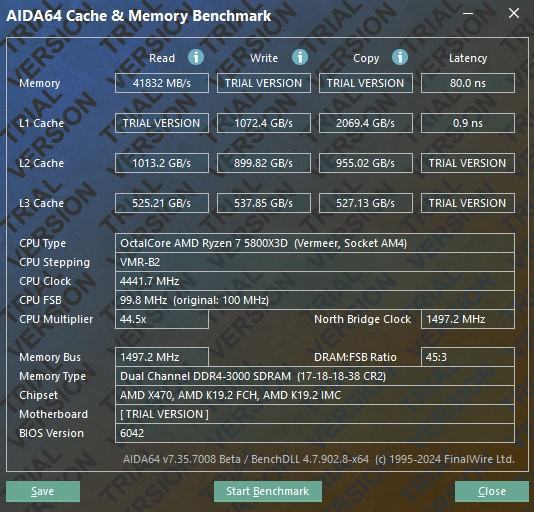

Habs jetzt 2x erfolgreich gemacht, schätze ich. Also Aida 64 Speicher Benchmark hat zu keinen Problemen geführt.
Aber merkwürdig ist, dass der Test mit 2800mhz besser bei L1 und L2 und L3 Cache war, als mit 3000mhz.
2800mhz
3000mhz
Was soll mir das sagen ?

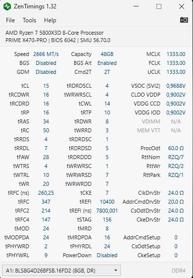

Ram mit 1,22V
2800mhz
17-18-18-37
Mir wurde geraten von 2800mhz zu 2666mhz zu gehen und stattdessen die Timings zu schärfen weil der X3D eher von besseren CL timings profitiert als von mehr Ramtakt.
Hab daher jetzt folgende.
15 16 16 34 50
OCCT war 30 min ohne fehler. Denke das ist Stable.

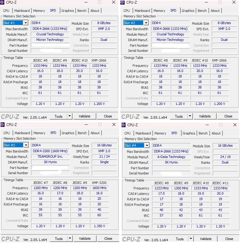

Das hier war mein Ram.
Komischer Tipp - komischer RAM.
Kauf dir gebraucht 32 GB 3200er b-die und lass ihn auf 3800 laufen.
@Nighteye
Dein RAM Mix ist auch eine Herausforderung für jeden MEM Controller, 4gbit Micron B-die, 8gbit Hynix AFR und 16Gbit Hynix MJR.
Entweder neu/gebracht kaufen oder damit Leben.
Sind meine Timings denn Brauchbar, also Relativ flott ? Da ich einen 5800X3D habe, und nur Star Citizen zocke, wurde mir gesagt Latenzen sind wichtiger als Ramtakt, wegen dem X3D Cache.

Für den Takt sind die Timings wohl eher mies... Für 3600 wär das so Mittelmaß

Was empfiehlst du mir. Hast ja meine 4 Rams gesehen.
Denkst du ich kann da noch was rausholen ?
Zb gleiche Latenzen und Takt erhöhen auf 2733mhz ?
Edit: Habs jetzt mal erhöht, läuft auch Stabil soweit.
Hat jemand noch Vorschläge zum Tuning ?
