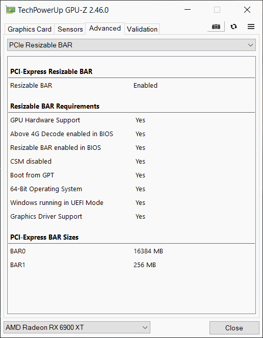

Dennoch zeigt GPUz an das Above 4g aus sei und SAM aus sei im Bios ??? habe irgendwie keine Ahnung was ich machen soll. Habe doch nur Windows nur neu installiert.

Ich stelle nachher mal einen Screenshot rein vom GPU z

Prüf mal mit GPUz woran es liegen könnte.
