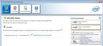

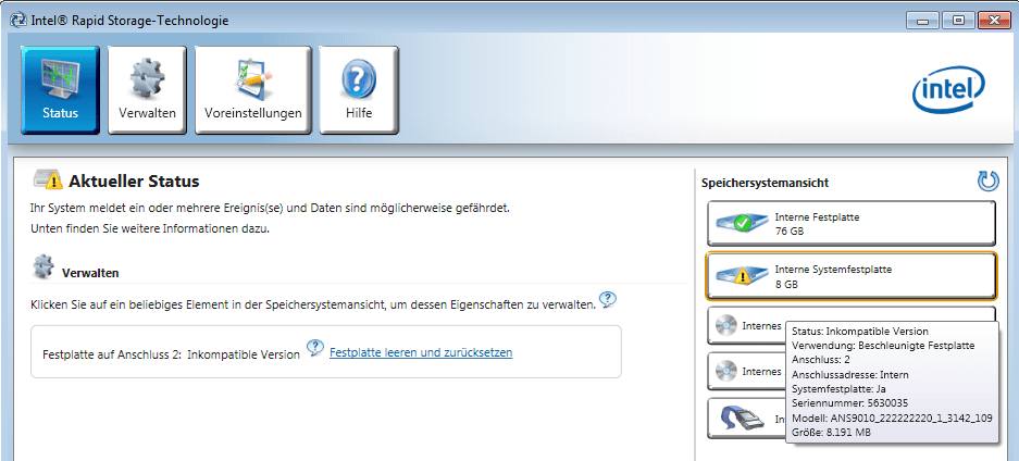

Hallo an alle mit einem Acard!
Ich habe mir heute eine Postville gegönnt und in diesem Zuge auf Intel RST + Toolbox aktualisiert.
Nun warnt allerdings RST mit einem "Status: Inkompatible Version".
Siehe Screenshot.
Die 8GB ist die eine Hälfte des Acards... die andere Hälfte bemängelt er nicht.
Jemand eine Idee bzw. ähnliche Phänomene?
