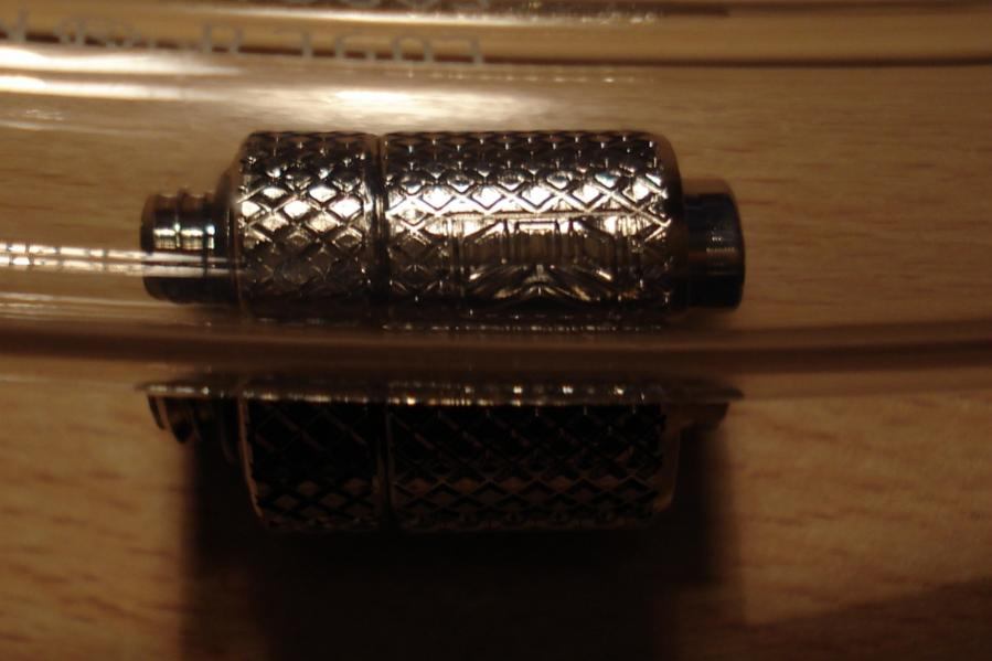

Anschraubtülle unterm Schlauch. Den ersten will ich nochmal haben.

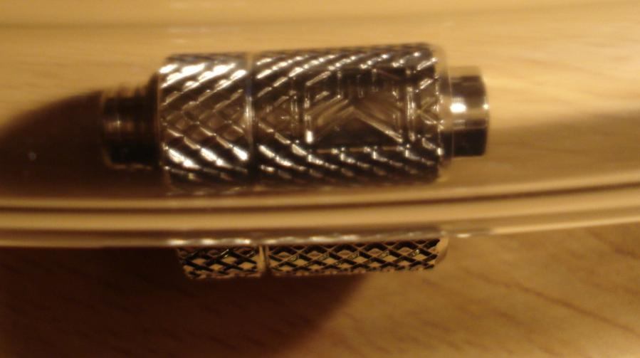

Ist ne Option. Nur, ich möchte einen klaren Schlauch wie auf meinem ersten Bild haben. Das ist ein Tygon.
Primochill in klar, der sieht auf den Bild nicht sehr gut aus und matt.
Habe 24 Euro für den trüben Tygon bezahlt also währe es mir egal wenn mir einer einen klaren Tygon für 30 Euro anbieten würde.
Warte mal, ich such eben mein Teststück Primochill. ;)
So...
Man könnte ihn noch weiter biegen, ohne dass er einknickt.

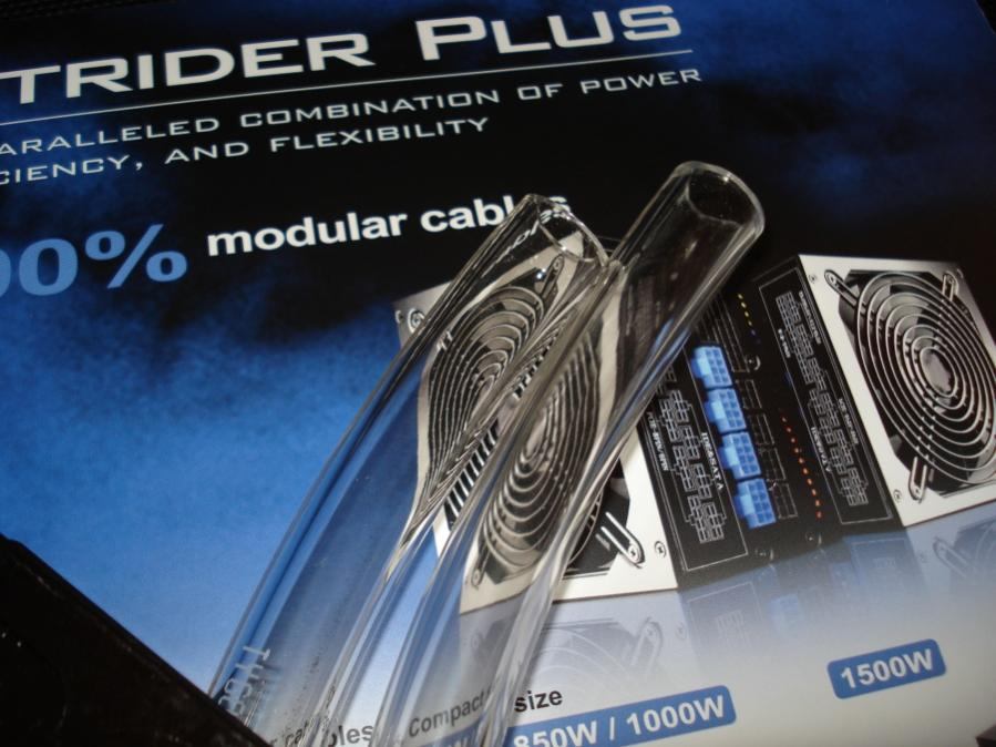

Der Schlauch ist bestimmt sehr gut. Mir geht es um die Transparenz, und da gibt es beim Tygon unterschiede. Ich will aber nur den Tygon den ich mit 2 Meter zuhause habe.....
Links, Klar...Rechts, Matt.
attachment.php
Ich bin etwas verwirrt. Gibt es beim Tygon 3603 auch unterschiede in der Verarbeitung?
Erster Schlauch 2 Meter hier aus dem Forum "Glasklar":banana:
Zweiter von Aquatuning etwas trübe. Man sieht den Unterschied. Dachte schon er währe dreckig, aber dem war nicht so. Schade :motz:
Leider gibt es Tygon, der eben nicht glasklar ist und den hast du offenbar bekommen :( Der Tygon aus meinem V: Thread ist glasklar und dürfte zu den EK Schraubis passen - ich müsste noch mehr davon haben, ca. 10m -> PN
