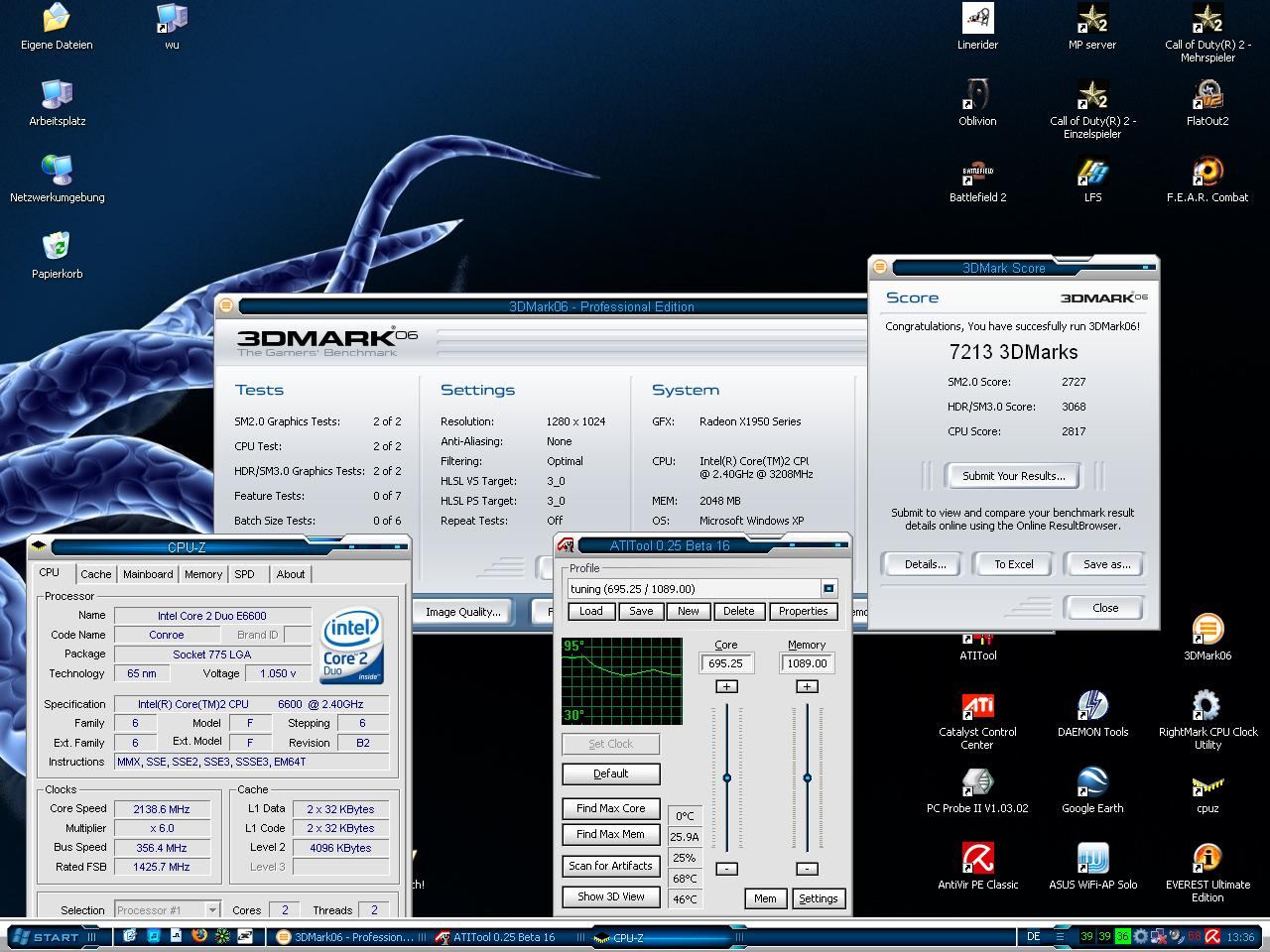

Soooo, neue Ergebnisse.
Bin jetzt bis auf die Temps ganz zufrieden (wird aber eh bald mit Wasser gekühlt, könnt ihr mir da einen Kühkörper empfehlen? Aquagratix sieht ganz lecker aus, find ich, oder gibbet bessere?)
7213P Im 3dMark06 auf Standarteinstellungen.
Karte: 695/1089Mhz
Timings, wie von konrat beschrieben.
Die CPU wird von RMClock gedrosselt, also ned wundern ;)
@Konrat, welchen Wasserkühler benutzt du? Hast du Erfahrungen mit verschiedenen??
