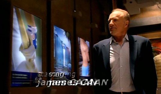

ich verwende zur zeit dieses script hier:
MT("
a = last
b = FluxsmoothST
SeeSaw(a, b, NRlimit=2, NRlimit2=1,Spower=2, Sdamplo=8)
LimitedSharpenFaster(strength=60, Lmode=7)
SPresso(bias=25, biasC=25)
super = MSuper(pel=1,hpad=16,vpad=16)
backward_vec = MAnalyse(super, blksize=16, chroma=false, overlap=4, isb = true, search=3, searchparam=1)
forward_vec = MAnalyse(super, blksize=16, chroma=false, overlap=4, isb = false, search=3, searchparam=1)
MFlowFps(super, backward_vec, forward_vec, num=2*FramerateNumerator(ffdshow_source), \
den=FramerateDenominator(ffdshow_source), mask=0, ml=53)
",5)
ich denke das meintest du, ich habe damit allerdings kein zucken...
damit erreiche ich die bildquali von meinen geposteten bildern. ich denke avisynth ist sehr hardwarewählerisch. es kann ja nicht sein das bei einem ein script läuft und beim anderen nicht.

ich denke mit dem "zittern" ist das auftreten solcher schlechter zwischenbilder gemeint:
attachment.php
hier wird der text von links nach rechts ins bild eingeschoben und die beiden benachbarten originalframes sind eben so weit auseinander dass dieses zwischenbild berechnet wird.
im TV-betrieb läuft der framedoubler bei mir auch nicht wirklich stabil.
mit den paar sekunden problemen beim spulen hab ich mich soweit abgefunden, die gelegentlichen freezes scheinen nach rumspielen an den puffereinstellungen verschwunden zu sein. anbei mal mein aktuelles preset, mit dem es so wies aussieht relativ problemlos läuft.
ich frage mich aber ob es eine möglichkeit gibt das skript im TV für alle szenarien wirklich sinnvoll zu nutzen?
bei filmmaterial ist es ja optimal, aber bei videomaterial!?
