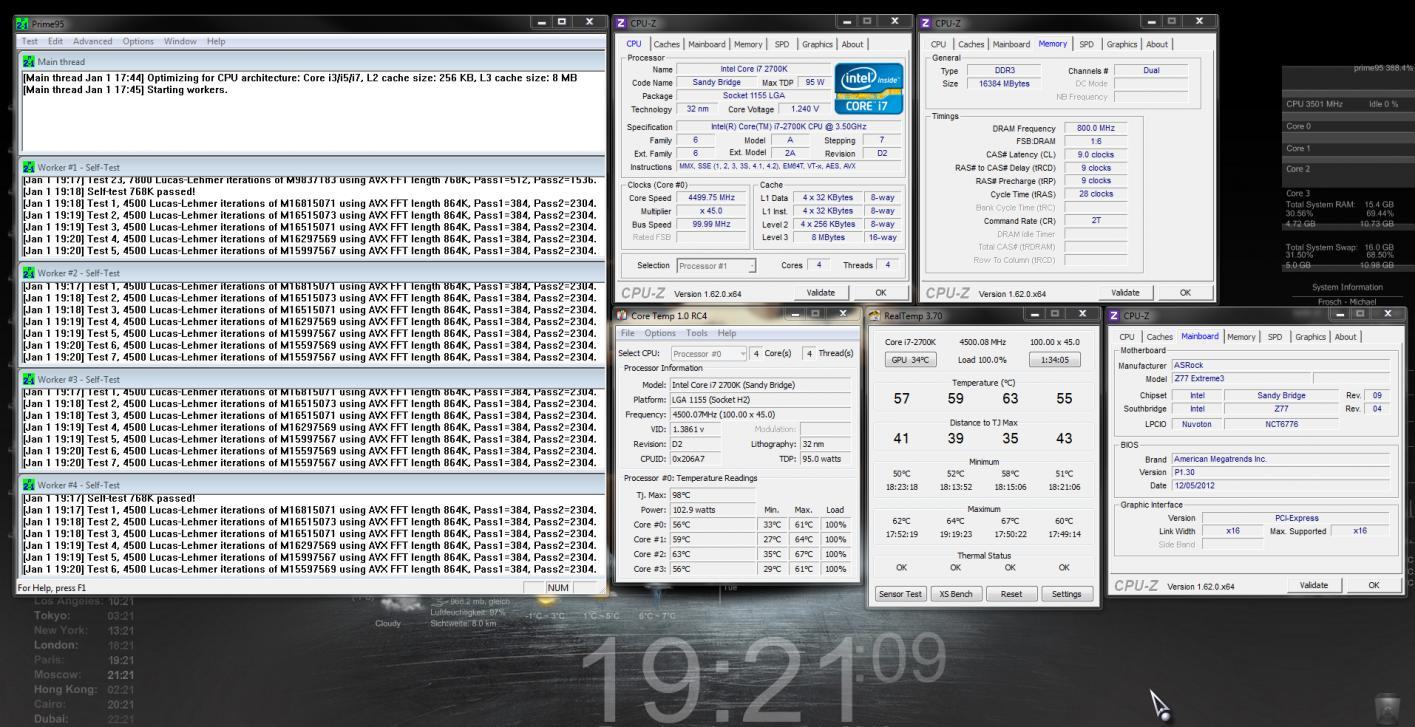

Hi zusammen,
ich bin vor 2 Tagen von AMD auf Intel i7 2700k umgestiegen und hab mal ein bissl geprimmelt und will nun wissen ob die Werte OK sind ?!
Hier der Screen nach 1 Std. und 45min Prime 27.9!
Mobo ist ein AsRock Z77 Extreme 3 Rev. 04 Bios Vers. 1.30
Stock Vcore 3,5 Ghz sind 1,152 und Vid 1,1709 alles auf Intel Standart eingestellt und Offset auf -0,045V
Passt das so oder geht da noch was ? Mein Ziel sind 4,5 Ghz als 24/7 zu nehmen !
cuuuuu
Jo passt alles, die VCore ist sogar relativ gut, kannst zufrieden sein!
Den Prime Screen.
Stock VCore (auf Auto) sagt eh nix aus, da dir jedes Mainboard da ne andere Spannung anlegen wird (siehe HWLuxx Mainboard Tests) :)
