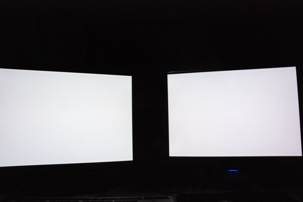

- einmal komplettes Weißbild (RGB 255,255,255) zum Abgleich der Helligekeit

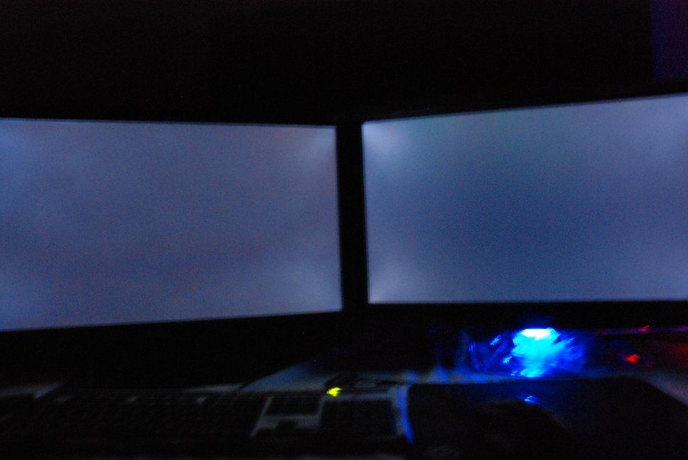

- einmal komplettes Bild schwarz geschaltet (RGB 0,0,0) und mit der Kamera aufgenommen. Man sieht, dass die Lichthöfe beim Samsung doch etwas ausgeprägter sind. Und man sieht auch dass sie sich beide nicht mit Ruhm beckleckern bezüglich Ausleuchtung. Von "Schwarz ist richtig Schwarz" kann (wie bei jedem LCD) keine Rede sein. Dazu muss man aber sagen dass es eine teure DSLR-Kamera war, die einfach so lange exponiert hat bis was auf dem Bild zu erkennen war (hier über 10-Sekunden, siehe auch die glühende Einschalt-LED). In Wirklichkeit sieht das Schwarz nicht so schlimm aus.

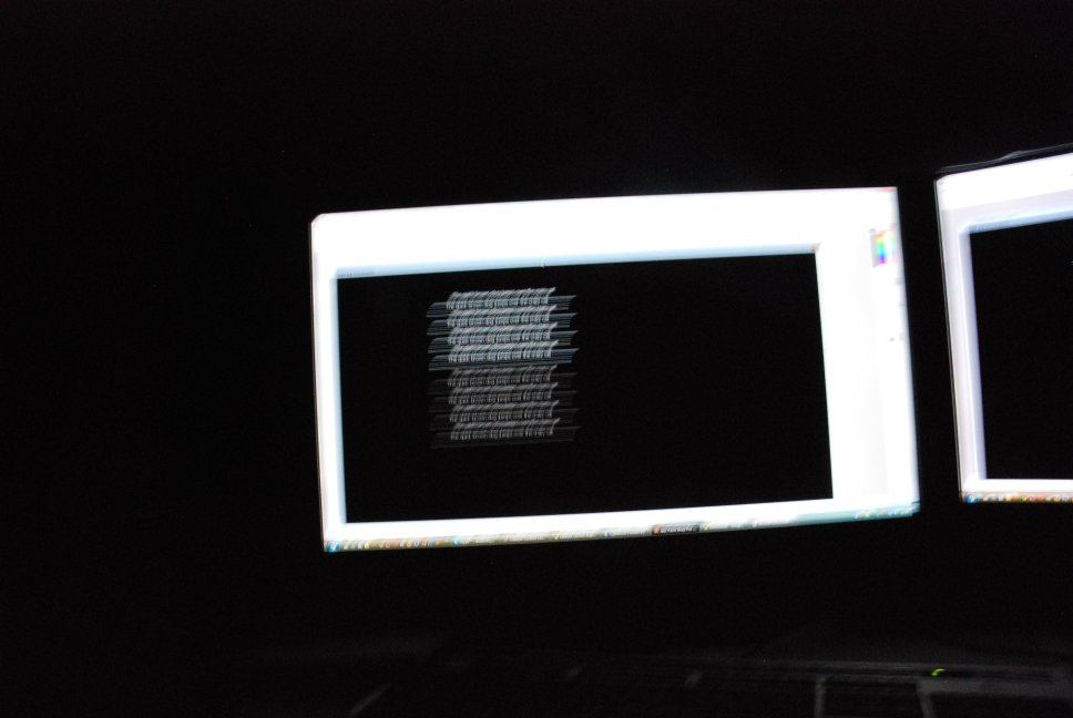

- Habe noch mit grauer Schrift auf schwarzem Hintergrund einen Schlierentest gemacht (Fenster damit verschoben), und muss schon sagen, dass man hier _deutliche_ Unterschiede zwischen den beiden sieht. Zwar wird's bei beiden etwas unscharf je nach Bewegungsgeschwindigkeit, aber beim Samsung wird der graue Text noch zusätzlich dunkler. Das geht so weit dass man beim Eizo den Text noch problemlos lesen kann, während das beim Samsung nicht mehr möglich ist (weil er durch die Verdunklung wegen Bewegung schon fast schwarz ist). Wie man die Einstellung "Reaktionszeit" im OSD des Samsung einstellt spielt dabei keine Rolle (es scheint die Einstellung hat gar keine Wirkung). Bei normalen Videos und in Computerspielen sieht man aber nicht so einen Unterschied, nur bei diesem Testbild (grauer Text auf Schwarz) merkt man's deutlich.

- schlechteres Reaktionsverhalten bei Testbildern.

- besseres Reaktionsverhalten

Beide haben einen sehr guten Schwarzwert. Würd mich jetzt nicht mehr trauen zu sagen welcher da besser ist - hab auch Lichtverhältnisse gehabt da hat der Samsung scheinbar besseres Schwarz hinbekommen - würd eher darauf tippen dass die Kontrastwerte identisch sind. Jedenfalls bekommt mein Philips 190P7Eg der jetzt daneben steht eindeutig nicht so tiefes Schwarz hin, und ich hatte mir den damals wegen 1300:1 statischem Kontrast gekauft, und hab lange Zeit keinen Monitor mehr gesehen der dunklere Bilder besser hinbekommt, bis jetzt.
