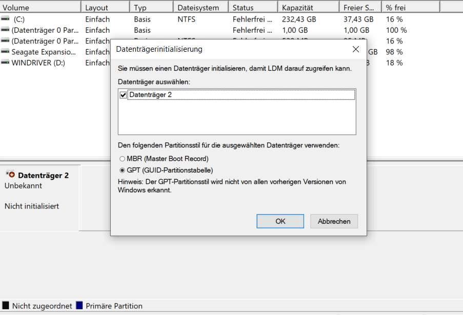

so jetzt ist der richtige Adapter angeschlossen. leider kommt bei der installation eine Fehlermeldung: "unzulässige Funktion".
Diese Information bekomme ich wenn ich in die Eigenschaften des Adapters gehe:
Das Gerät USBSTOR\Disk&Ven_Realtek&Prod_RTL9210B_NVME&Rev_1.00\012345678995&0 wurde aufgrund einer teilweisen oder mehrdeutigen Übereinstimmung nicht migriert.
ID der letzten Geräteinstanz: USBSTOR\Disk&Ven_SanDisk&Prod_Cruzer_Micro&Rev_8.01\11004018FA40D93E&0
Klassen-GUID: {4d36e967-e325-11ce-bfc1-08002be10318}
Speicherortpfad:
Migrationsrang: 0xF000FC000000F120
Vorhanden: false
Status: 0xC0000719
ich denke die ist wirklich kaputt. deshalb lässt sich auch das Medium nicht initalisieren. oder bin ich einfach zu blöd?
