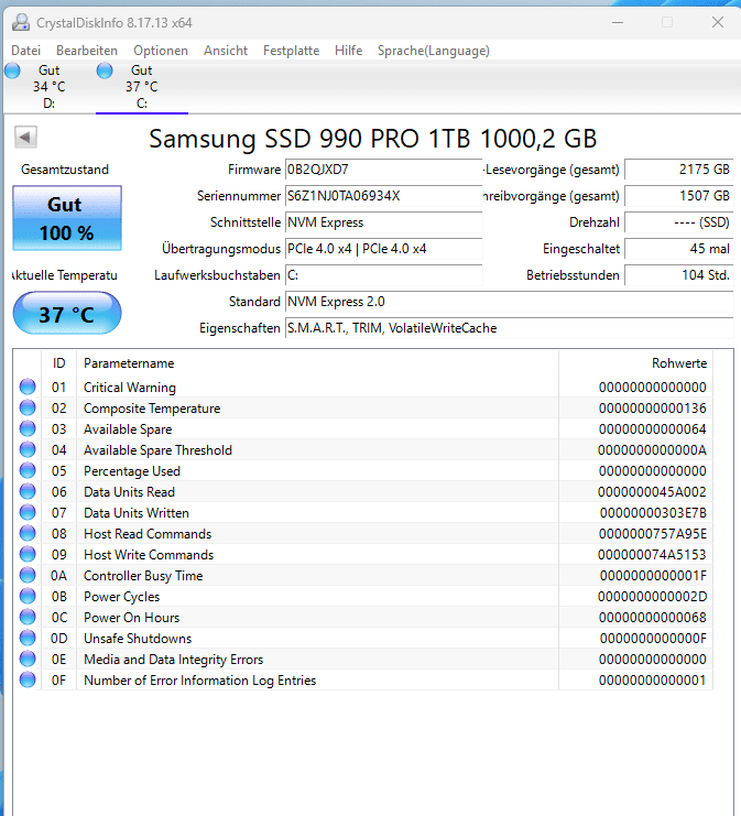

Samsung 990 Pro wenige Betriebsstunden aber nur noch 94%
Heute bin ich schon bei nur noch 93%😧 jetzt gehts rasant dahin.
2033GB Lesevorgänge, 3350GB Schreibvorgänge, 46x eingeschaltet, 142 Std.

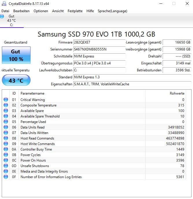

Hier mal meine Samsung 970 Evo zum Vergleich, aber ich würde auch einfach mal bei Samsung anfragen.

Danke dafür. Nun bei fast 16TB Host Writes für eine 1TB SSD wurde mit Sicherheit mehr als ein P/E Zyklus der NANDs verbraucht, womit klar ist, dass Samsung bei den NVMe SSDs den Zähler nicht mehr wie früher ab dem ersten P/E Zyklus auf 99 senkt. Wie viele P/E Zyklen genau verbraucht wurden, kann man schwer sagen, die einfache Rechnung die Host Writes durch die Kapazität zu teilen, ist nämlich sehr ungenau. Da fehlt nämlich einmal die Write Amplification, die u.a. von der Art der Schreibvorgänge und dem Füllstand der SSD (aus Sicht des Controller, wenn sie z.B.. verschlüsselt ist kann dies deutlich von dem aus Sicht des Users abweichen) abhängt, womit das Ergebnis höher ausfallen würde und dies kann im Extremfalls auch mehr als um den Faktor 10 sein.
Andererseits gibt es den Pseudo-SLC Schreibcache und die P/E Zyklen dort werden ggf. gar nicht mitgezählt, so ist es zumindest bei einigen SATA SSDs während andere für diese extra Attribute haben und würden Dateien die gelöscht oder überschrieben wurden bevor sie aus dem Pseudo-SLC Schreibcache in den normalen NAND Bereich übertragen wurden. Zu den Host Writes würden diese dann natürlich trotzdem zählen. Aber wie viel dies ausmacht dürfte selbst für den Benutzer schwer abschätzbar sein, denn es hängt ja nicht so sehr davon ab wie viel Zeit zwischen dem Schreiben und Löschen (oder Überschreiben) vergeht, sondern eher viel lange die SSD in der Zeit Idle ist. Wenn man was installiert und dabei erstmal Dateien entpackt und dann an ihre Ziel kopiert und danach gelöscht werden, stehen die Chance wohl meist ganz gut das diese temporären Dateien nur im Pseudo-SLC Schreibcache stehen, weil die SSD ja dabei die ganze Zeit beschäftigt ist. Aber schon wenn in der Zeit eine Interaktion des Users nötig ist, hängt es nicht nur davon ab wie lange dies gedauert hat, sondern eben auch was sonst noch auf die SSD zugreift.

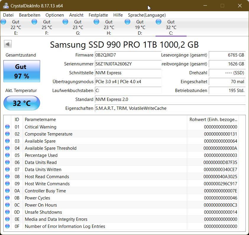

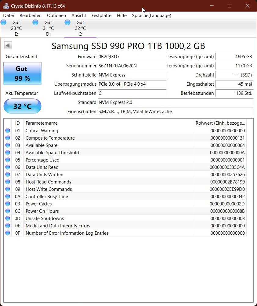

Es geht weiter bergab:

Dann ist scheinbar nicht nur meine 990 Pro davon betroffen. Bin inzwischen bei 90% Restlebensdauer. Exeplodiert das Teil dann bei 0% (Selbstzerstörung) ? :oops:
Frohe Weihnachten !
Betreibst Du Deine auch im FullPower Mode ?
Das ist definitiv nicht normal!

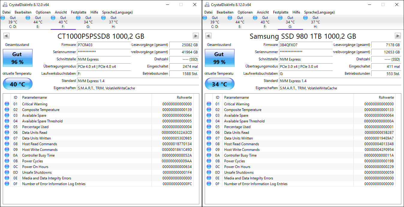

Meine älteste Crucial P5 Plus hat rund 26x soviel geschrieben und dümpelt immer noch bei 96%, laut CDI herum.
Die 980er mit der höheren Schreiblast von beiden hat auch knapp 8x soviel geschrieben und liegt bei 99%.

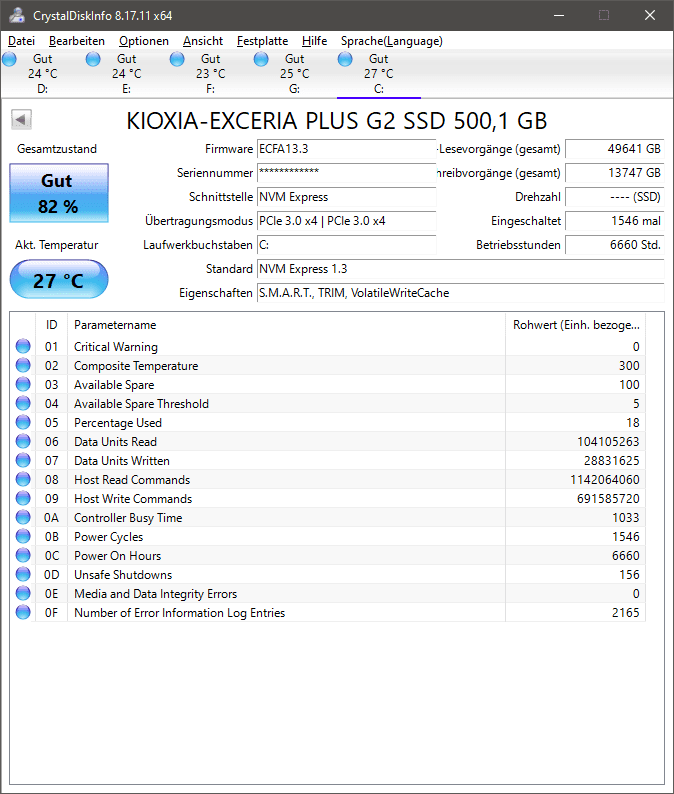

Bei der Kioxia hier rattert der Verschleißzähler auch gut runter.
Die kommt so vielleicht gerade mal auf 50% der versprochenen TBW.
Bis der Zähler auf 0 bzw. 1 ist, bei manchen SSDs geht es ja nie auf 0 vielleicht, aber dann muss die SSD ja nicht am Ende sein. Aber ist komisch das SSDs großer Hersteller wie Kioxia und Samsung so ein Verhalten zeigen, zumal beides auch noch selbst NAND Hersteller sind.
Nun gut, dass ist ja auch nur eine 500GB SSD, die nutzt halt schneller ab.
Auch wenn ich 82% jetzt für gerade einmal 13800GB written nicht so berauschend finde.
Ich weiß noch, meine alte 500GB P5 Plus hatte bei ca. 15000GB written noch 96 oder 95%.
