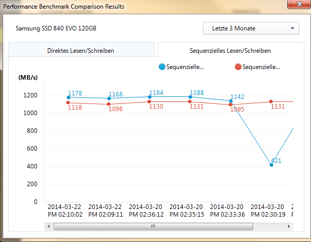

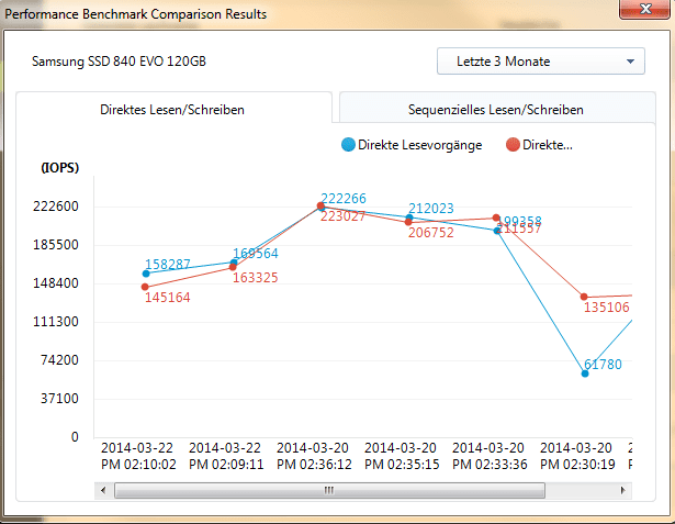

Magician Speedtest immer wieder mal ausgeführt:
AS SSD im Rapid Modus:
AS SSD ohne Rapid Modus:
Ich streame meine Spiele und hab bei meinem Stream ein Bild mit meiner Systembewertung und dieses verdammte 5,9 zieht meine Gesamtbewertung auch noch runter -.- sieht einfach SCHEISSE aus und ich bin mir immer noch unsicher, ob alles optimal funktioniert... hoffentlich könnt ihr mir nun endlich helfen

Stell einmal das Samsung Rapid aus, und Benche nocheinmal. Was du im momment testet ist dein Speicher in verbindung mit der SSD, evt. kommt damit das Windows Tool nicht klar.
Und du kannst auch einmal im Bios schauen, ob Sata Treiber auf SSD Modus steht oder auf SATA.
Hab dem Rapid Modus im Magician deaktiviert.
bench
im asrock uefi kann ich zwischen solid state drive modus oder festplattenspeicher auswählen. solid state drive war aktiviert. win7 leistungsindex weiterhin 5,9
Sieht doch super aus. Und was sagt der Leistungsindex jetzt?

Der Leistungsindex mag nicht aussagekräftig sein, dennoch kann Windows nur so feststellen, daß es auf einer SSD und nicht auf einer HDD installiert wurde. Geht der Index nicht über 5,9 (5,9 ist das Maximum für rotierende Magnetplatten), werden die Dienste nicht entsprechend eingestellt.
Der Rapidmodus legt eine 1GB-RAMdisk an und fängt erstmal alle Zugriffe ab. Dadurch benchst du defacto nur noch den Hauptprozessor, den RAM und die verwendete Software, aber nicht mehr die SSD ansich.

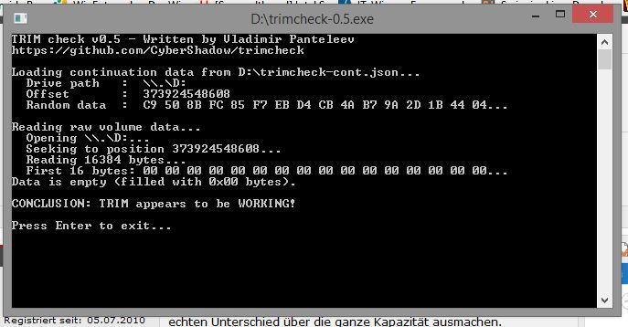

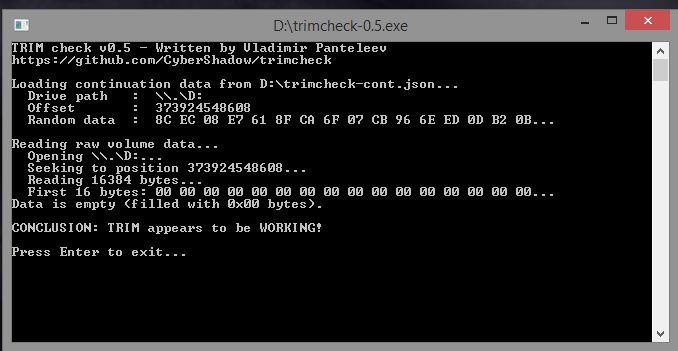

butcher1de, dann benche mal Deine SSD mit und ohne RAPID mit AS-SSD und prüfe mit TrimCheck ob TRIM wirklich funktioniert. Bei einer 8GB Datein dürfte es egal sein, ob RAPID aktiv ist, denn RAPID nimmt sich maximal 1GB RAM, Windows puffert schon von sich aus im RAM und damit kann also RAPID auf so großen Datenmenge keinen echten Unterschied über die ganze Kapazität ausmachen.

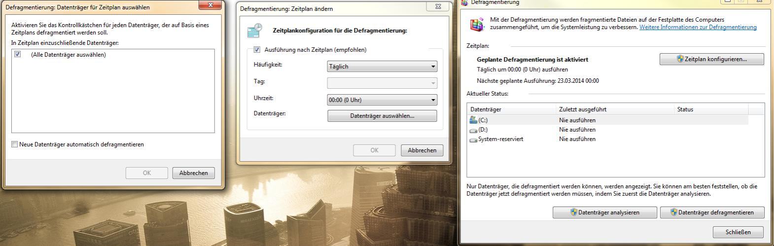

Dieser Mist lässt sich wirklich nicht ausrotten! Die Services werden nicht deaktiviert sondern für SSD passend konfiguriert. Wenn die SSD als solche erkannt wurde, kannst Du diese nicht in den Zeitplaner des Defragmentierdienstes eintragen! Schau da also mal rein und prüfe, ob Du bei Win7 die SSD dort zum automatischen defragmentieren eintragen kannst, bei Win 8 geht das, da wird aber die SSD nicht defragmentiert sondern ein Offline TRIM ausgeführt.
Die OS Optimierungen bei Magnician setzt auch nur die ganzen unsinnigen bis kontraproduktiven "Optimierungen" aus den Anleitungen im Netz um, nicht mehr und nicht weniger. In den syn. Benchmarks mag es damit teilweise deutlich Gewinne geben, aber in der Praxis wird die SSD dadurch i.d.R. langsamer. Tomshardware hat das mal getestet und auch wenn die damals verwendeten SSD inzwischen veraltet sind, so stimmt das Ergebnis immer noch:
Hab ich das richtig verstanden... ich soll den wert bei superfetch nicht auf 0 setzen?

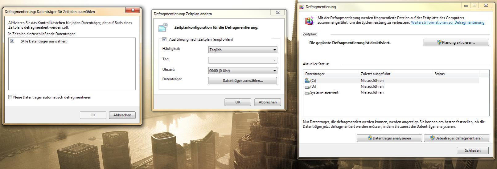

Sieht so aus als könnte ich den Zeitplaner starten oder? Obwohl unter "Datenträger auswählen" wird nur "Alle Datenträger auswählen" aufgelistet. Sollte da nicht auch meine SSD mit Namen aufgelistet sein?
Wenn nur die SSD im Rechner ist, sollte es eigentlich so schon passen, aber gehe mal in dem Fenster des mittleren Screens auf dem Screenshot auf "Datenträger auswählen" und schaue ob da die SSD erscheint. Wenn nicht, wurde sie als SSD erkannt.
Bzgl. der Services gilt dass Windows ab Win7 SSDs schon sehr gut unterstützt und es vollkommen genügt, wenn man Windows auf der SSD installiert. Windows bencht die SSD ja sogar extra um die Services passend zu konfigurieren und da was von Hand einzustellen ist wie wenn man das Essen eines 5-Sterne Kochs mit Maggi und Ketchup nachwürzen würde.
der linke bildschirm ist der bidlschrim, der erscheint, wenn man auf "datenträger auswählen" klickt.
- - - Updated - - -
die automatische defragmentierung konnte ich aktivieren und ich denke das sollte nicht passieren? du meintest nur unter windows 8 wird das defragmentieren dann durch einen trimm ersetzt.... windows benchmark ist zudem doch falsch... 5,9 ist normalerweise der maximale wert für HDDs
c ist 55 Gb groß... manchmal lese ich is wäre von der größe abhängig manchmal lese ich es wäre nicht von der größe abhängig
butcher1de, wie viel Platz war auf der SSD vorher frei? Wie man sieht, ist mit RAPID am Anfang die Datenrate sehr und dann, wenn der RAM Cache voll ist, fällt die Schreibrate ab. Wieso das nun ohne RAPID so viel langsamer läuft, ist schwer nachzuvollziehen. TRIM geht und wenn man denn vorher mehr als genug Platz frei hatte, sollte die 840 Pro nach mehr als einem GB die gleiche Schreibrate erreichen. Es könnte an der Art der Zugriffe beim Kopieren übers Netz liegen, wenn als ein Puffer aus dem Netz kommt und erst dann der nächste angefordert wurde wenn dieser auf die SSD geschrieben wurden, dann wäre dieses Verhalten verständlich.
