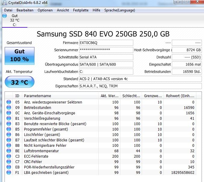

Poste doch bitte mal die Screenshots von CrystalDiskInfo für die SSD und alle anderen internen HDDs und SSDs, ziehe aber bitte das Fenster soweit auf, dass alle Attribute und auch die Rohwerte vollständig sichtbar sind.
so meinst du?
Die Firmware ist nicht die aktuellste. Update die mal.
Außerdem hast du ein paar CRC Fehler. Die kommen meist durch ein defektes Sata Kabel. Beobachte den Wert einige Tage. Wenn er sich verändert wechsel mal das Sata Kabel aus.
ok, danke. werde ich beobachten. Firmware Update gemacht, aber die Kiste ist immer noch langsam. :(
Und hat sich der Rohwert vom Attribut C7 geändert? Wenn ja, gibt es ein Problem mit dem SATA Datenkabel. Die Performance wird nicht sofort nach dem FW Update besser, erst mit der Zeit oder wenn man diese Performance Recovery Tool drüber laufen lässt.
der wert C7 ist bei 10 geblieben.
edit, aber win sagt wieder 7,9. :love:
