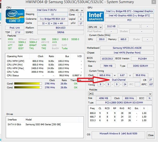

Ok, danke Euch für die Infos soweit. Ich werde mir dann jetzt erstmal 4GB Ram bestellen. Wie genau sorge ich denn dafür, dass diese dann im "Dual Channel" laufen?
Die EVO SSD kommt dann danach aber trotzdem... allein aus Platzgründen. Evtl. steige ich dann auch auf Windows 7 um.
Ich meine einfach nur reinstecken und freuen :P
WElches Modul hast du dir denn gekauft?
Das System stellt automatisch auf Dualchannel um, wenn ein Modul eingebaut ist. Überprüfen kannst du das leicht mit HWinfo64:
