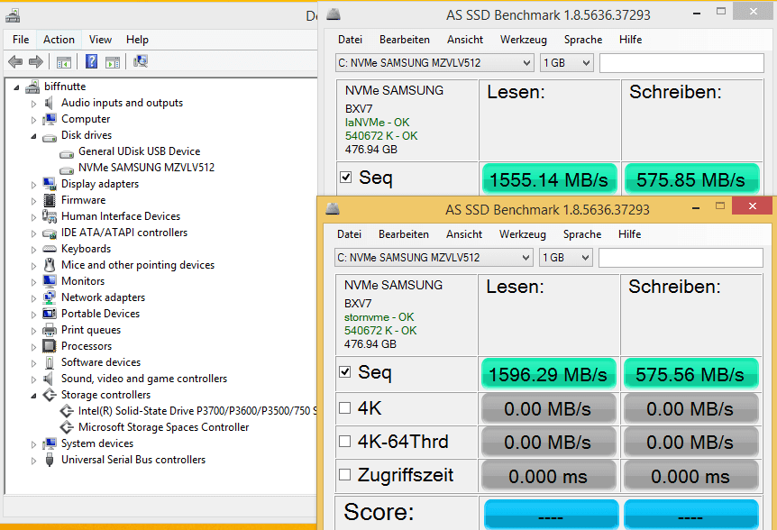

Nein habe ich nicht, nach der Installation des Intel Treibers wird der NVME Controller halt als "Intel Solid State Drive" angegeben.
Wie du oben bei Disk drives siehst ist nur die PM951 NVMe und ein USB Stick angeschlossen.

Wenn du FW BXW7300Q drauf hast macht es keinen Sinn.
Davor kann es Sinn machen, muss aber nicht. Wichtiger ist, dass du bei alten FWs das write-buffer flushing deaktiviert.
Du kannst eben den schon verlinkten Intel Treiber verwenden oder den Open Fabrics.
Merken: Du installierst den Treiber für den NVMe Controller, NICHT für das NVMe Laufwerk!
Den Treiber dann über den Gerätemanager manuell installieren, nicht über die exe!
Open Fabrics: https://svn.openfabrics.org/svnrepo/nvmewin/releases/revision_1.4/installations/
Da der Treiber nicht signiert ist musst du Windows ohne Treibersignaturcheck starten. Lohnt also nur zum mal Testen, nicht für den Praxiseinsatz.
Intel: https://downloadcenter.intel.com/do...ate-Drive-Data-Center-Family-for-PCIe-Drivers
