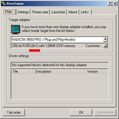

Also nochmal die Aktion wie ich sie gemacht habe ...
1. Ich habe erst den ORIGINAL Catalyst 3.7 installiert, ohne Mod ...
Bei der Installation entpackt sich der Treiber in ein temporäres Verzeichnis i.d.R. c:\ati\support\....
2. Ich habe den Rivatuner installiert (nur um zu schauen ob jetzt schon die 8 Pipes benutzt wurden. Dem war nicht so im Main Menue vom Rivatuner stand:
"256-bit R350 (4x1) with 128 MB DDR Memory"
3. Ich habe in dem temporären Verzeichniss c:\ati\support\... die Datei ati2mtag.sy_ gesucht, in dem entsprechenden Verzeichnis gelöscht, dort die modifizierte ati2mtag.sys Datei abgelegt, und diese dann nach ati2mtag.sy_ umbenannt. Die beiden Dateien waren bei mir nicht gleich groß soweit ich das noch im Kopf habe, kann mich aber auch irren.
4. Catalyst 3.7 erneut installiert, danach war im Rivatuner
"256-bit R350 (8x1) with 128 MB DDR Memory"
zu sehen, und im 3Dmark 2003 hatte ich etwa 2000 Punkte mehr, wenn ich das noch richtig im Kopf habe, habe mir die Punkte mit 4 Pipes nicht gemerkt...
So funktionierte es bei mir, Garantie kann ich aber keine geben, wie gehabt ... :fresse:
Viel Erfolg ...

Hier siehst du, ob es funktioniert hat:
Bei mir steht da nur "no addition information available" :fresse:
