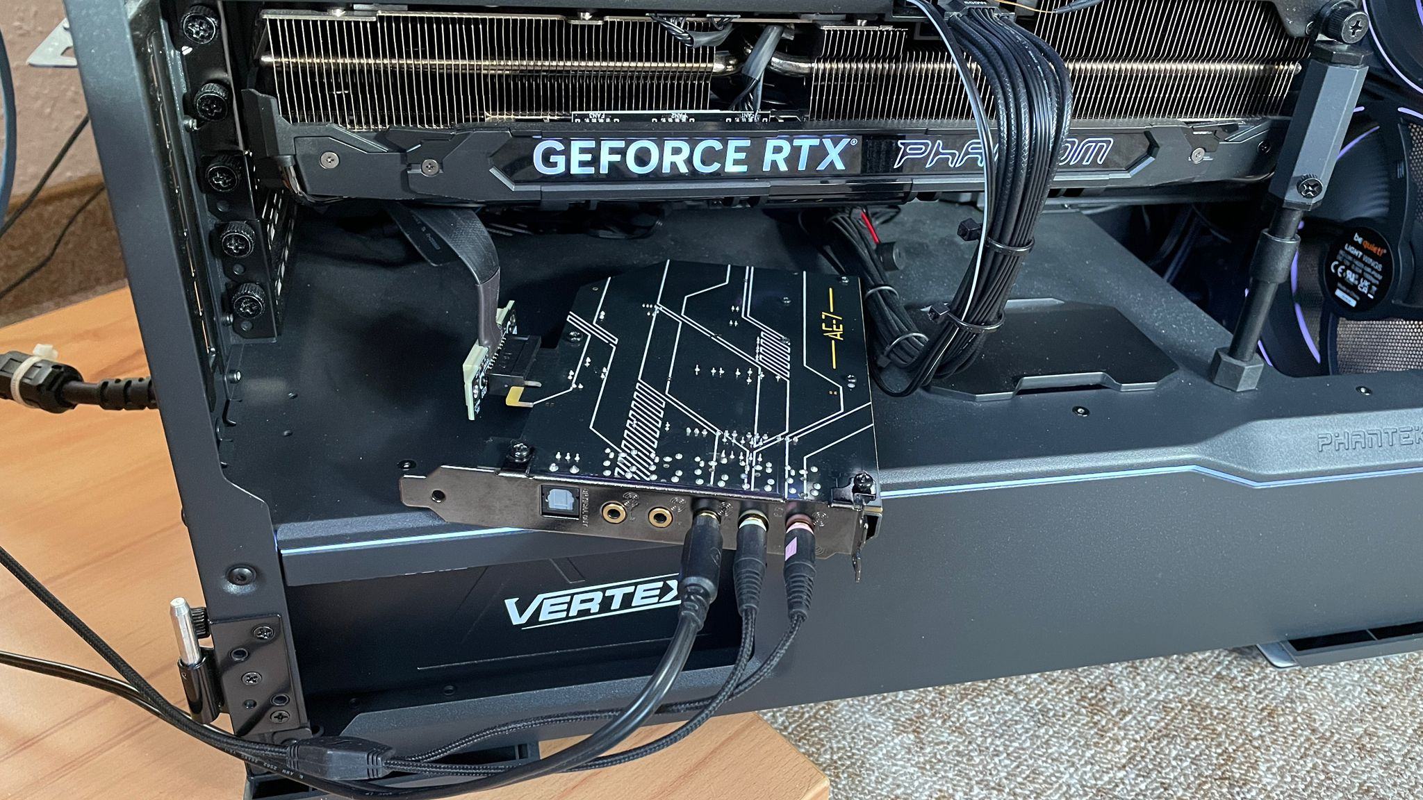

Danke nochmal @Zyxx für den Ansatz, denn der hat mich auf eine Spur gebracht:
Sobald die Soundkarte nicht galvanisch (über die Slotblende) mit dem Case verbunden ist, ist der Fehler weg und sie wird nach Reboot oder Herunterfahren stets top erkannt.
Also sie liegt jetzt (über ein Riserkabel verbunden) auf der Netzteilshroud, welche aus Plastik ist und funktioniert einfach.

Das EMI-Shield ist ja aus Metall und die Slotblende wird damit verschraubt. Nun ist das Shield ja noch an 6 anderen Punkten auf dem PCB verschraubt, genug Plätze, wo was im Argen liegen kann.
Hättest Du mich nicht mit der Slotblende dahin gebracht... :hail:
