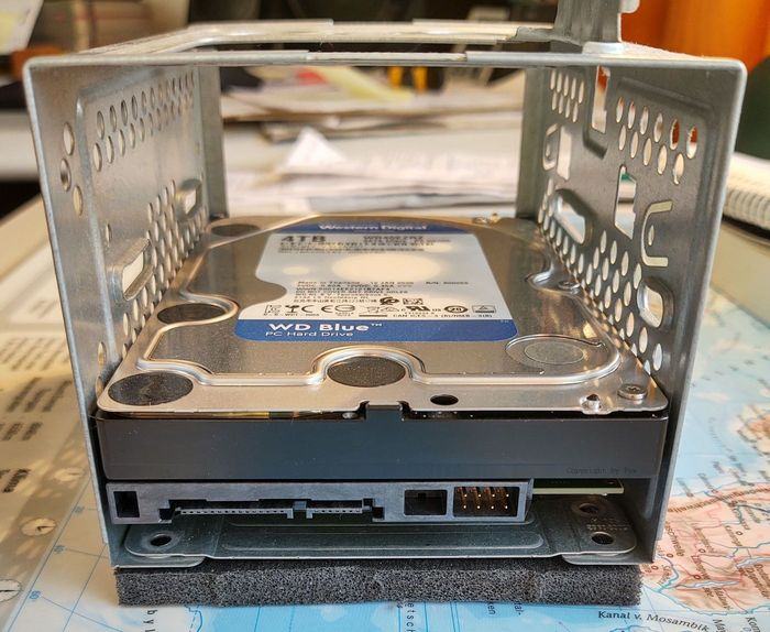

Die Wärmeableitung an den Seitenflächen mit Metall ist effektiver als über die Luft. Momentan habe ich eine nackte 3,5" HDD liegend in einem offenen Gehäusekäfig aus einem alten PC verschraubt, mit Schaumstoffstreifen darunter entkoppelt und über einen USB-SATA-Adapter mit dem PC verbunden. Funktioniert gut, ist aber eher vorübergehend.

Die Platte hat Kontakt zum Käfig, siehe Foto. Das kommt so an eine geschützte Stelle auf den Fußboden und dort dran dann der Adapter. So schwingt darunter auch nichts mit. Das Problem bei den billigen Gehäusen ist, dass Plastik ein schlechter Wärmeleiter ist und sich ohne Luftaustritte die Wärme im Gehäuseinneren stauen kann.

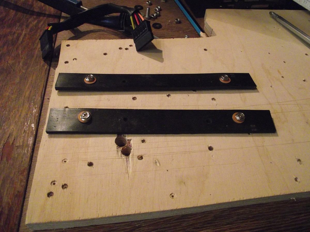

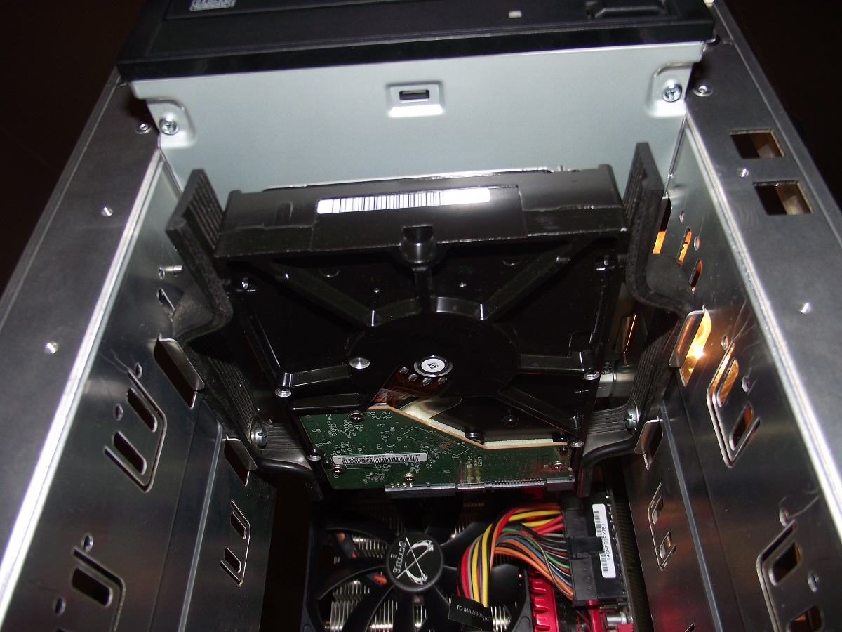

Hatte mir da auch mal ne Entkopplung gebastelt, hab ich in irgendeinem Forum gesehen.
Sieht ja recht aufwändig aus. Mit Holz offenbar.
Nein, nur die Gummistreifen angeschraubt, jeweils 4 Löcher pro Streifen und dann in einen 5,25er Schacht geschraubt.

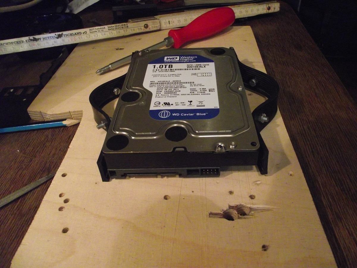

Und dann gibts auch noch die Methode, für sparsamere Gesellen (y),
