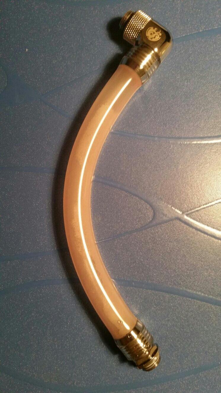

Welchen klaren 16/10er Schlauch kann man nehmen? Möchte Pastel verwenden und suche nun einen der nicht trüb wird und den man noch schön verlegen kann. Setzt sich der Weichmacher arg ab?
Primochill Advanced LRT, hat kaum Weichmacher drin und ist schön klar.
Sicher?^^
Er war echt superklar, und mit DP Ultra nie Probleme. Das Pastel Red war jetzt 5 Monate drinnen, nie über 32° Wasser. Ist ein ganz komischer Belag, geht mit Spülen nicht mehr raus. Wenn ich mit nem Pfeifenreiniger durchfahre wird es bisschen besser.
Na ja, bei Pastel oder Aurora wundert mich das ehrlich gesagt nicht.
Die meisten Leute sind happy mit dem Zeugs, bist du halt nun mal der A-Karten Besitzer :fresse:
Joa ich war ja auch happy,bis ich gestern das ganze entleert hab xD
Fand die Farbe und die Optik super. Im CPU-Kühler oder ähnlichem war auch null Rückstand. Keine Ahnung warum im Schlauch ;)
