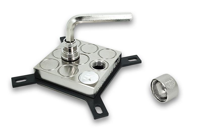

Hab gestern die neuen EK Fittings eingebaut: EK-ACF Fitting 10/16mm - Black - For 10/16mm (3/8" - 5/8") Tubing - Compression Fittings - Fittings - Accessories .
Muss sagen dass die echt gelungen sind, vorallem an Stellen wo man mit den Händen nicht so gut ran kommt, Inbusschlüssel rein und anziehen!
Wie funktioniert das mit dem Inbus? Sieht man den Anschlüssen an den Bildern nicht unbedingt an, die sehen nach typischen EKWB HD Fittings aus. Mit welchem Schlauch benutzt du sie?
Ich möchte meinen MoRa weiter vom Rechner entfernt aufstellen und brauche dafür reichlich 16/10 Schlauch. Bisher habe ich Norprene benutzt, den ich auch sehr gut finde. Der kostet aber ein bischen was ;-) Ich würde jetzt gerne EK ZMT dazu nehmen, weil er gut 50% günstiger ist. Spricht was dagegen, die beiden Schläuche zu mischen?
Hab den PrimoChill PrimoFlex Advanced LRT Schlauch 16/10 mm Schlauch. Die Anschlüsse sind innen so gemacht dass ein Inbus(glaub 8 oder 9) rein passt. Auf dem Bild sieht mans am besten:
