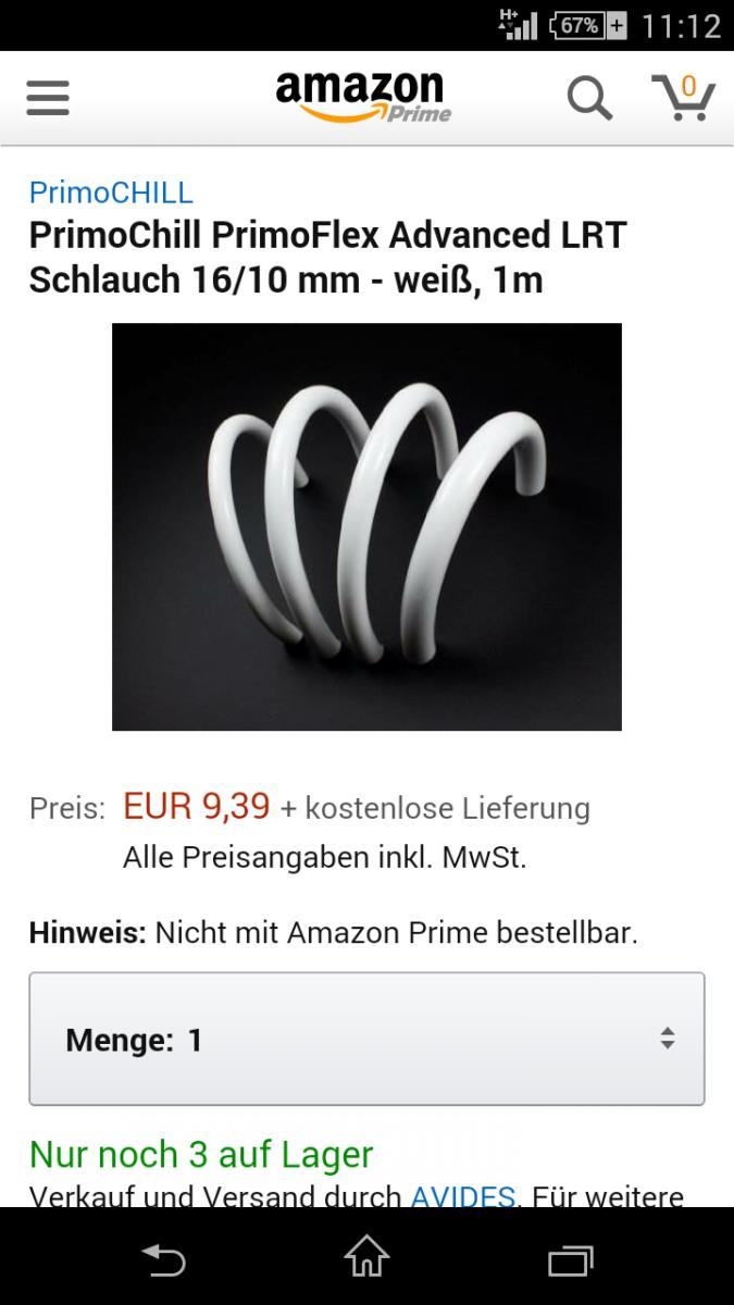

Das Problem ist nicht, dass ich die Ü-Muttern anknalle möchte, sondern das diese überhaupt packen. Wenn sie einen Gewindegang packen reicht mir das schon.
Schau mal bei Amazon....
:wink:
Gibts fast überall, MF, CK,.....
Ist doch ein Schnäppchen :fresse:
