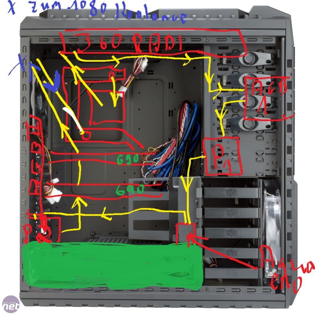

Ich mach das doch anders.Hab hier mal ein Bild wie ich den Kreislauf mit 2 Laings strukturieren würde.Ausgangspunkt ist der Agb im 5 1/4" schacht.Auf der anderen Gehäuseseite ist ein 1080 Koolance montiert in dem das Wasser aus den Grakas zuerst reinläuft.
Die Frage ist jetzt.Ist der Druck der von den beiden doch sehr nah angeordneten Pumpen zu Groß?Und ist es ein Problem dass die 1.Pumpe quasi direkt in den 2 Agb(Röhren AGB )reinpumpt?coolermasterhafx7-1280x1024.jpg
Je nach dem wie sich die Förderleistung der Pumpen unterscheidet, füllt die eine Pumpe den jeweiligen AGB der anderen.
Besonders der "erste" Abschnitt mit nur dem Aquaero als Widerstand halte ich für nicht sinnvoll. Wenn zwei Pumpen, dann gleich hintereinander oder zwei getrennte Kreisläufe.
