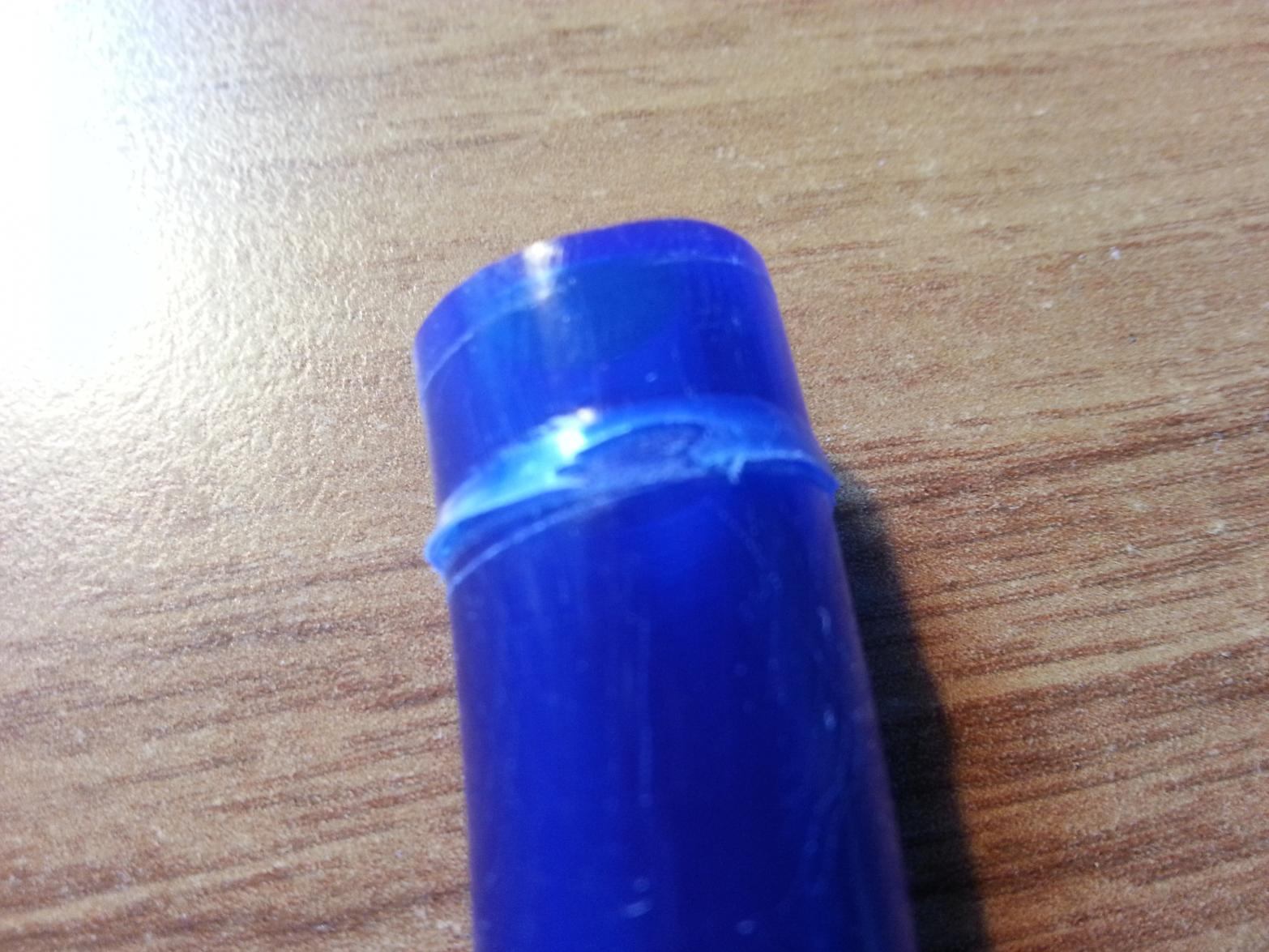

Hallo.
folgendes Problem...
Ich verwende diese Anschlüsse Aquatuning - Der Wasserkühlung Vollsortimenter - Alphacool HF 16/10 Anschraubtülle G1/4 - Chrome Alphacool HF 16/10 Anschraubtülle G1/4 - Chrome 62376
und diesen Schlauch Aquatuning - Der Wasserkühlung Vollsortimenter - Primochill Schlauch PrimoFlex Pro 16/10 (3/8"ID) UV-aktiv Blue Primochill Schlauch PrimoFlex Pro 16/10 (3/8"ID) UV-aktiv Blue 59077 .
Der Schlauch scheint einfach zu dick zu sein. Die Überwurfmuttern lassen sich einfach nicht gescheit auf das Gewinde drehen und fressen sich dabei förmlich in den Schlauch und beschädigen diesen. Man bricht sich bald die Finger und die Anschlüsse drehen sich dabei teilweise wieder aus den Kühlern raus wenn man versucht, die Mutter darauf zu bekommen.
Das es an den Anschlüssen liegt, kann ich mir nicht vorstellen. Habe extra hochwertige genommen. Hat schonmal jemand so ein Problem gehabt?
Könnt ihr mir einen guten 16/10er Schlauch empfehlen, bei dem das besser geht? Masterkleer vllt?
Ich hab mit Mastercleer sowie dem XSPC Schlauch keine Probleme gehabt! Der neuere LRT Primo soll eh besser sein, vielleicht versuchste mal den.
Kann jemand sagen ob der LRT auch so schön klar ist wie der Tygon? Möchte diese Woche bestellen und kann mich net recht entscheiden :)
Ok danke dir. Werde wohl den Masterkleer mal testen. Mit dem Primo ist es fast unmöglich die Mutter rauf zu bekommen. Und mit würgen ohne ende, das kann wohl nicht Sinn der Sache sein...

Meinste mit schwer überhaupt gar nicht erst drauf, oder lässt sich nicht komplett festziehen? Die Mutter muss nicht komplett unten ankommen, handfest reicht!
Also drauf stecken geht ohne Probleme. Nur die Mutter bekommt man nur mit würgen ohne Ende auf den ersten Gewindegang und auch nicht viel weiter.
Sie frisst sich dabei dann richtig tief in den Schlauch. Hab sie teilweise halb drauf bekommen dann. Aber nur mit extremen würgen. Dabei drehen sich die Anschlüsse teilweise wieder mit aus den Gewinden oder noch mehr fest. Habe Angst das dabei ein Gewinde kaputt gehen. Der Schlauch ist definitiv zu dick.
Hier mal ein Foto wie es dann aussieht...
Ich werde es jetzt mit Masterkleer probieren und hoffen das es dann besser geht...
