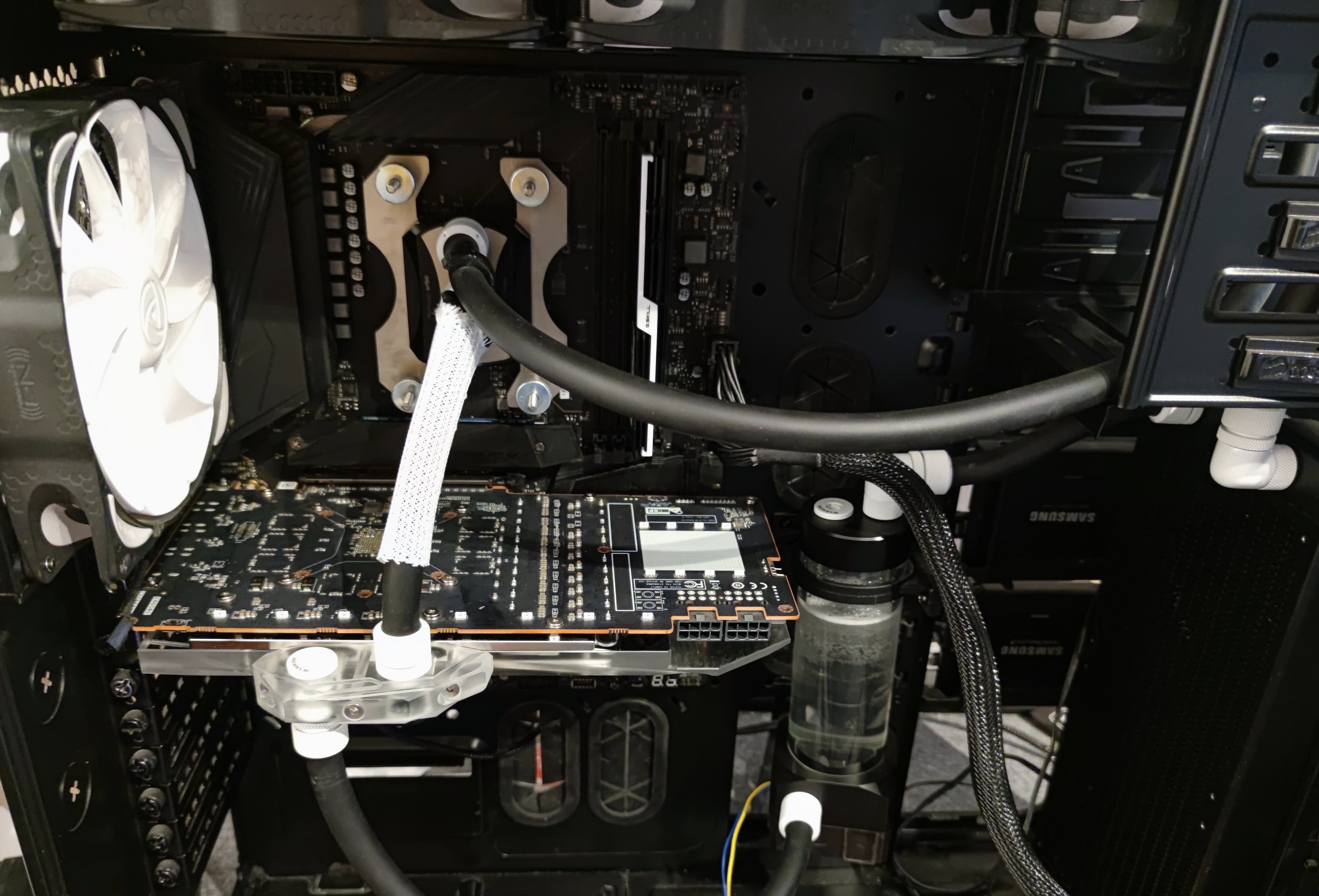

Aktueller Baufortschritt anbei. Nun hab ich noch nen Doppelnippel bestellt, damit ich noch einen Kugelhahn einbauen kann...zieht sich alles
