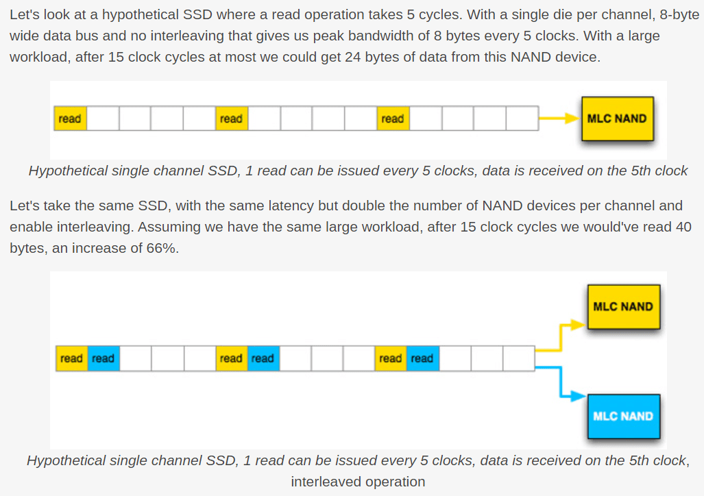

habe genug billo-SSDs gesehen, die halt den billigsten TLC-NAND haben, der an 2 Kanälen hängt. Die brechen auch gerne auf 40 bis 75 MB/s ein, da ist sogar Samsungs QVO mil QLC schneller.
Beim sequentiellen Schreiben? Da sollte selbst so ein S11 mit TLC in der 500GB Klasse mehr schaffen, aber es würde mich nicht wundern, wenn diese Billig-SSDs schon auf QLC NAND umgestellt wurden. Diese Billig-SSD sind ja nicht billig weil die Hersteller so lieb sind auf Gewinn zu verzichten, sondern weil sie überall sparen, auch an FW Updates (gibt es welche für diese Verbatim?) und eben am Material und da machen die NANDs einen umso größeren Anteil aus, je höher die Kapazität ist (bei kleinen Kapazitäten spielt z.B. auch der Controller eine zunehmende Rolle) und in der 500GB Klasse sicher schon den Löwenanteil. Aber bei den Phison Controllern kann man das ja mit einem Tool auslesen, irgendwer hier wird ja sicher den Link dazu haben oder ihn über google finden.

Ich vermute, bei den M.2 hat Crucial an Cache eingespart oder ähnliches...
Nein, die haben die gleichen Controller und den gleichen DRAM Cache, aber die Anordnung der NAND Dies über die Kanäle des Controller dürfte anders sein und die Lese- vor allem aber die Schreibraten bei vollem Pseudo-SLC Schreibcache hängen eben sehr von der Parallelität ab, also davon mehrere NAND Dies parallel beschreiben zu können. Dies geht optimal nur wenn sie an unterschiedlichen Kanälen angebunden sind, bei mehreren Dies pro Channel, normalerweise werden bis zu 8 unterstützt, kann man immer nur mit einem der Dies zur Zeit kommunizieren. Dies nennt sich Interleave:
Deshalb werden auch die Interfaces der NAND Dies selbst immer schneller, denn je schneller diese werden, umso geringer ist einmal die Latenz, zum anderen aber auch der Nachteil von Interleaving gegenüber der Ansteuerung an unterschiedlichen Kanälen des Controllers.
