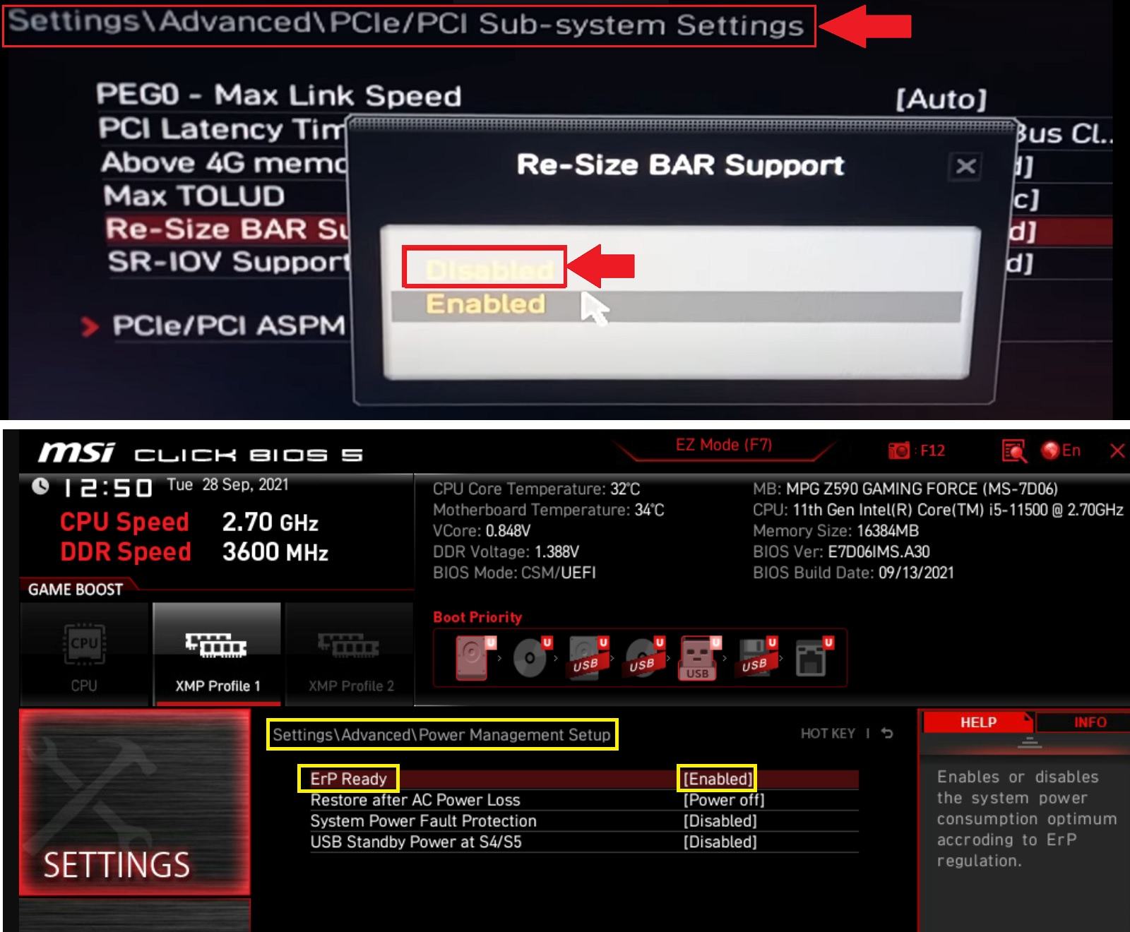

Ich würde Secure Boot und Resizable Bar im Bios deaktivieren und ErP S4 + S5 im Bios aktivieren.
Ah wunderbar, vielen Dank :d

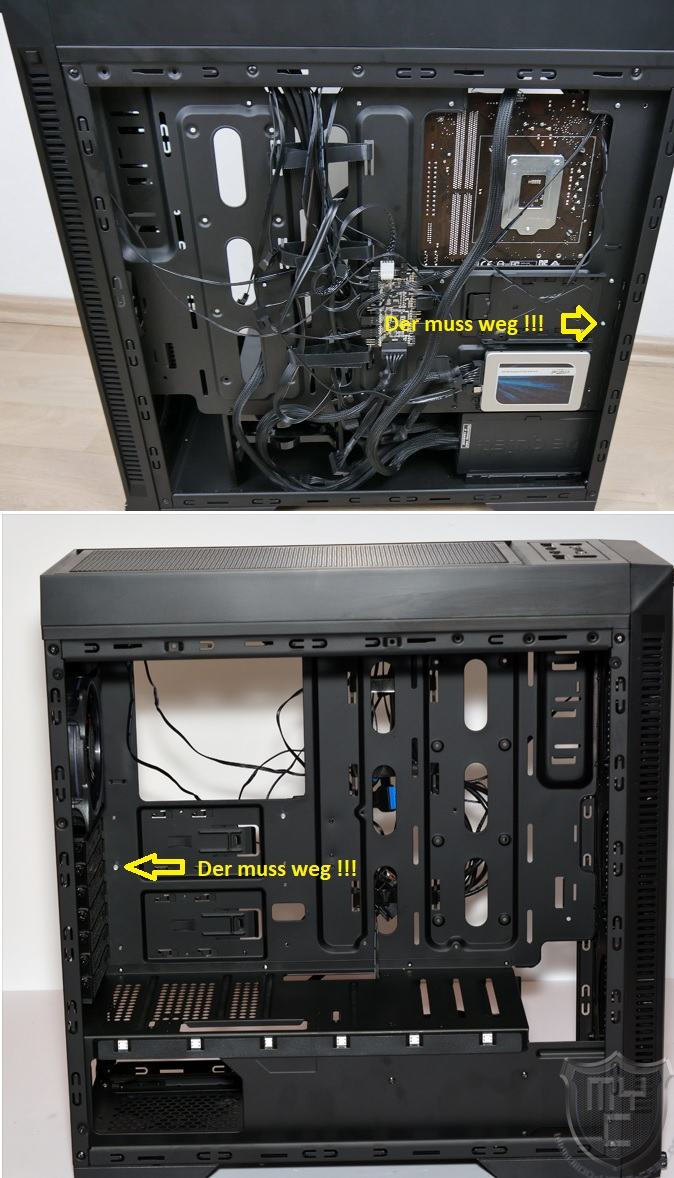

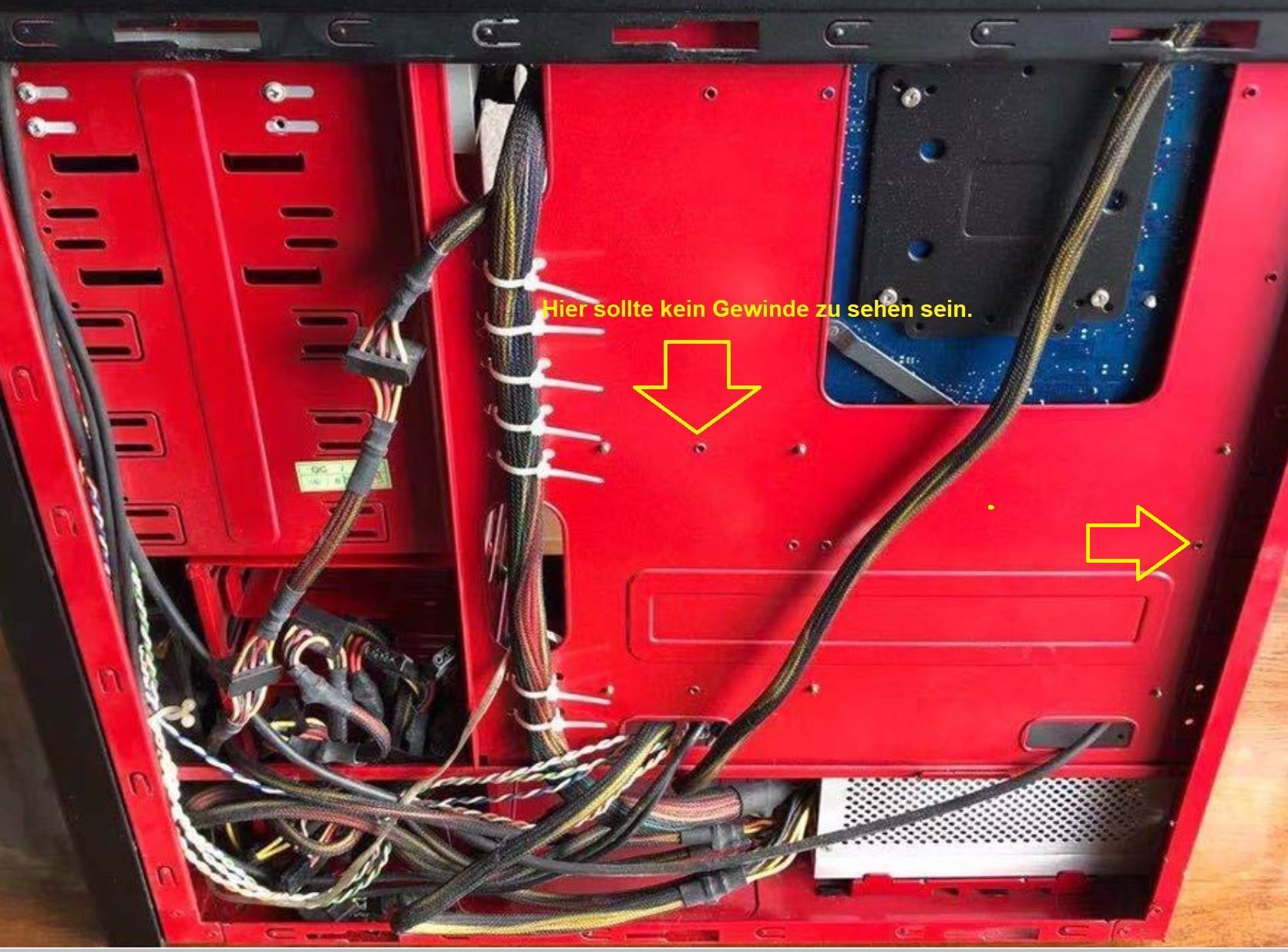

Welches PC Gehäuse verwendest du?
Manchmal sind mehr Abstandhalter im PC Gehäuse eingebaut als Löcher im Mainboard vorhanden sind, dann kommt es zum Kurzschluss.
Meistens wurden die Abstandhalter vom alten Mainboard die einen Kurzschluss verursachen nicht entfernt, häufig war vorher ein ASRock Mainboard verbaut, dann muss rechts der im Bild unten gelb markierte Abstandhalter entfernt werden.
An den gelb markierten stellen unten auf dem Bild sollten bei deinem PC Gehäuse keine Gewinde vom Abstandhalter zu sehen sein.

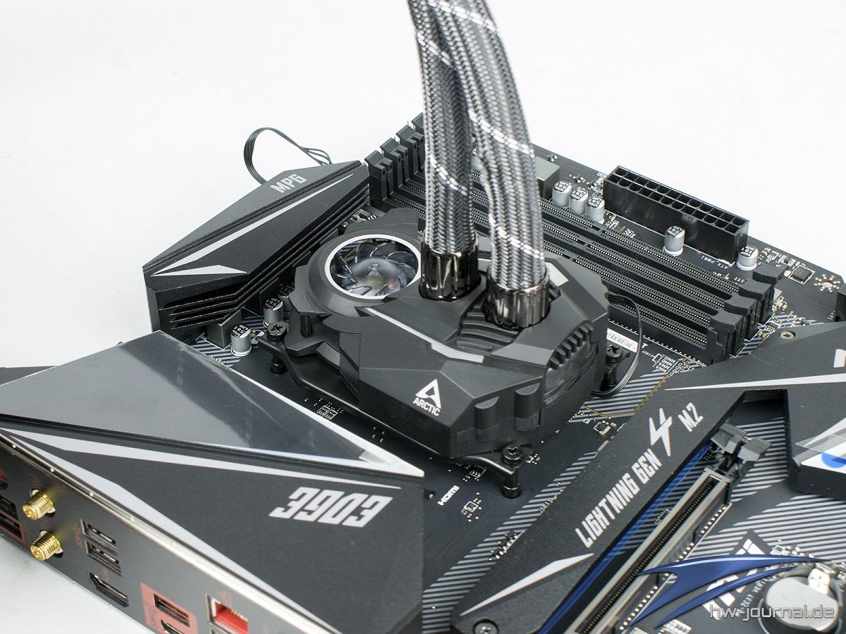

Den Arctic Freezer II AIO CPU Kühler so wie unten auf dem Bild zu sehen montieren, um 90 Grad nach Links oder rechts gedreht kann es Probleme geben.

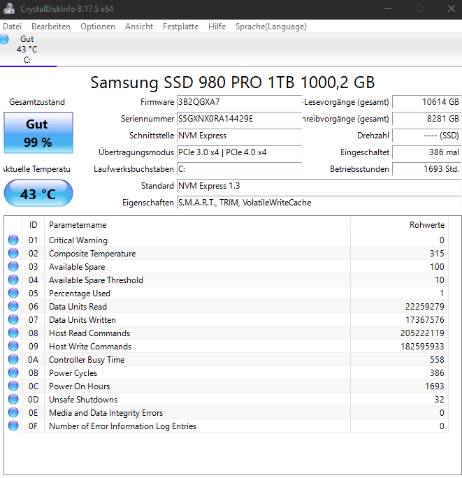

Möglicherweise ist ein Laufwerk defekt und verursacht die Probleme, wie du die Smart Werte mit CrystalDiskinfo auslesen und interpretieren kannst ist unten im Spoiler erklärt.
CrystalDiskInfo listet C7 CRC-Fehler nicht als Problem, du kannst also 100% Laufwerk Gesamtzustand haben obwohl C7 tausende Einträge hat und den PC abstürzen lässt oder andere Probleme verursacht.
Bei C7 CRC-Fehler sollten hinten bei Rohwert keine Einträge (0) sein, außerdem sollten keine Einträge gelb oder rot markiert sein.
Sind bei C7 CRC-Fehler Einträge vorhanden, deutet das auf defekte SATA Kabel, defekte Controller im Laufwerk oder auf dem Mainboard, Software Fehler, Probleme mit der Stromversorgung des Mainboards oder des Laufwerks.
CrystalDiskInfo auf Dezimal umstellen, die Standard Einstellung in CrystalDiskInfo ist Hexadezimal (Anleitung Bild unten).
CrystalDiskInfo portable (Zip Version): https://crystalmark.info/en/download/#CrystalDiskInfo
Screenshots machst du mit der Taste STRG+ DRUCKEN, mit STRG + V kannst du den Screenshot in Windows Paint einfügen bearbeiten und als .jpg Datei speichern.
Das Bild dann hier im Forum hochladen (unten links in deinem Post Datei anhängen).

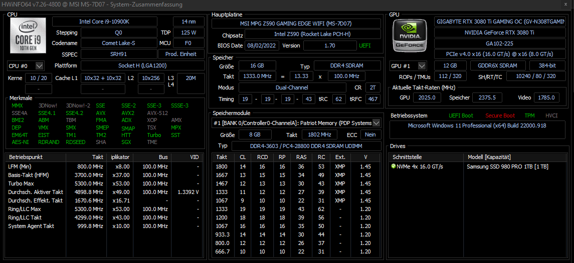

Liste mal bitte einen HWiNFO64 Screenshot so wie unten auf dem Bild, da kann man alles wichtige erkennen inklusive Windows Version, Bios Version, TPM Status, Uefi Status, defekte Laufwerke, Ram takt.
HWiNFO64: https://www.hwinfo.com/download/

Die AIO ist auch genau so verbaut, also 1 zu 1 wie auf dem Bild zu sehen.
Nachfolgend einmal Crystal:
und einmal HWInfo
Für deine Samsung 980 Pro gibt es ein Firmware update auf Version 5B2QGXA7 installiert ist bei dir Firmware Version 3B2QGXA7.
Möglicherweise verursacht die alte Samsung 980 Pro SSD Firmware die Probleme.
Mit Samsung Magician kannst du die SSD Firmware updaten.

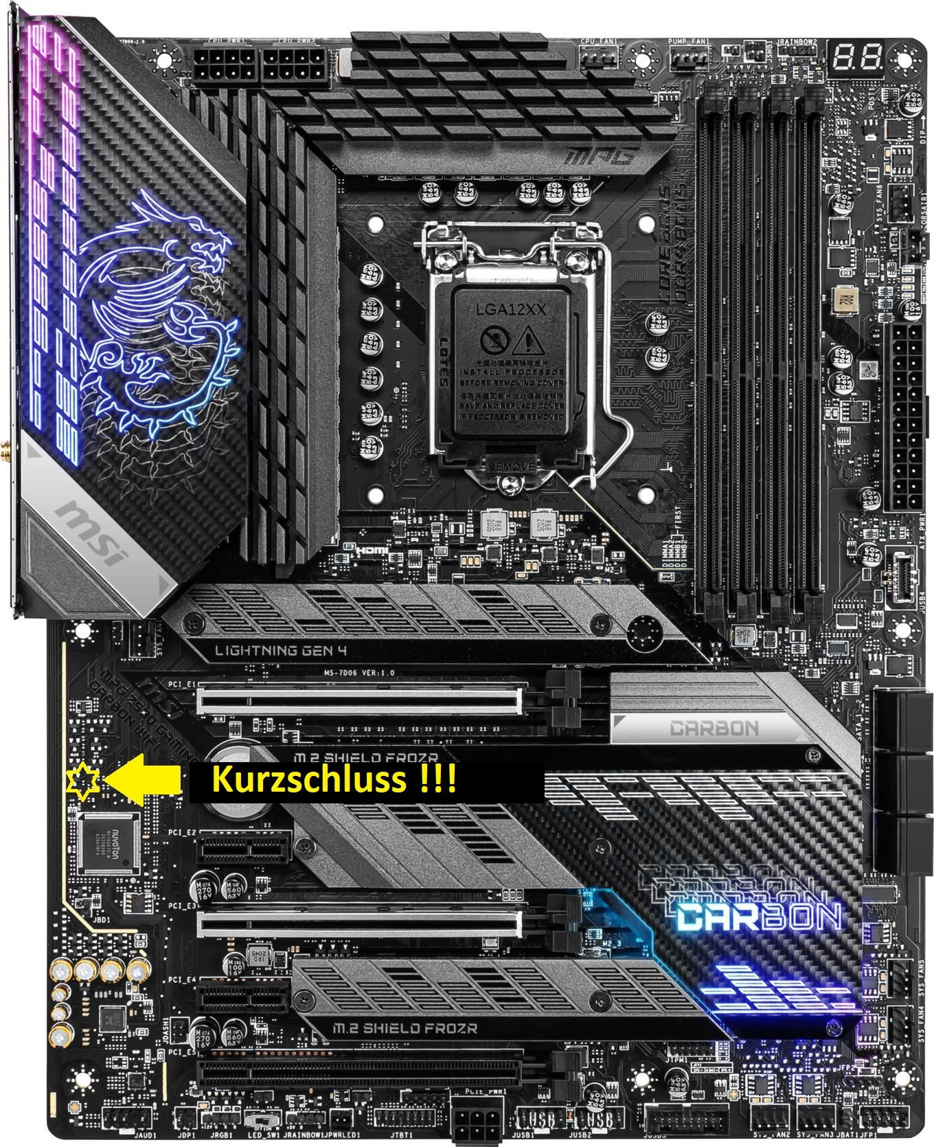

Dann schau dir mal die Abstandhalter im Inter-Tech X-908 Infini2 Mirror an.
Auf allen Bildern die ich vom Inter-Tech X-908 Infini2 Mirror Gehäuse gesehen habe war immer ein Abstandhalter falsch eingebaut.
Dieser Abstandhalter wird nur bei µATX oder ASRock Mainboards gebraucht, bei deinem MSI MPG Z590 Gaming Edge WIFI Mainboard verursacht dieser Abstandhalter einen Kurzschluss.
Check, war der Fall, hab ich ausgebaut. Zusätzlich hab ich mal die Interne GPU vom CPU aktiviert und 2 Monitore daran gemacht und den Hauptmonitor an die Nvidia. Ich werde ein wenig testen und später berichten
Check, war der Fall, hab ich ausgebaut...
Wenn es immer noch Probleme geben sollte hat das MSI Z590 Mainboard durch den Kurzschluss einen Schaden.
Wenn an der Stelle mit dem Kurzschluss nichts verbrannt ist sollte eine RMA (Garantie) für das Mainboard kein Problem sein.

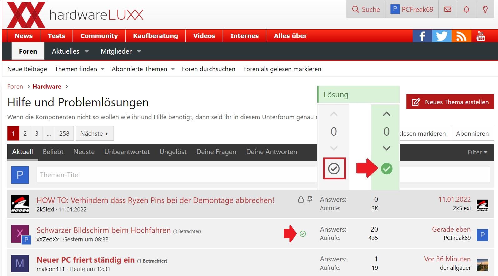

Wenn alles funktioniert kannst du den Thread als gelöst markieren, einfach rechts auf den Haken klicken im Post mit der Lösung.

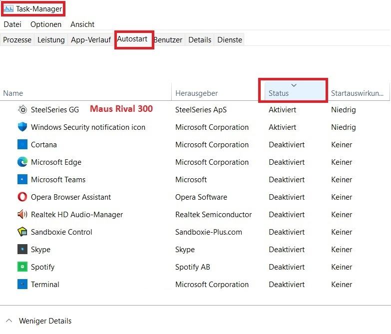

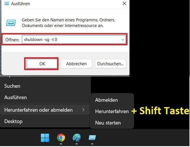

Den Windows 10 oder 11 Schnellstart in den Windows Energieoptionen oder über die Windows Registry deaktivieren, den PC danach neu starten (nicht zu verwechseln mit Fast Boot im Bios).
Anleitung: Deskmodder: https://www.deskmodder.de/wiki/inde...n_der_Systemsteuerung_deaktivieren_aktivieren

Sowas passiert häufig wenn der Windows 10 oder 11 Schnellstart aktiviert ist oder wenn der PC nicht komplett Heruntergefahren wird, wenn du z.B. den Energiesparmodus oder den Ruhezustand nutzt.
Das kann auch ein Treiber oder Software Problem sein, wenn der PC aus dem Energiesparmodus oder dem Ruhezustand nicht aufwacht.
Vollständig fährt der PC Herunter wenn du die Shift Taste drückst beim Herunterfahren, oder shutdown -sg -t 0 bei ausführen eingeben.

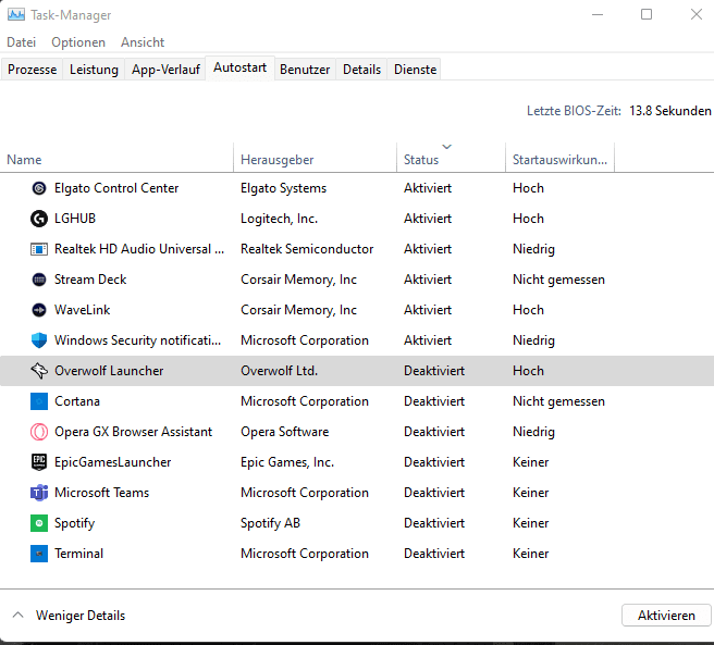

Wie sieht denn dein Windows 11 Autostart aus, was fährt da alles mit hoch?

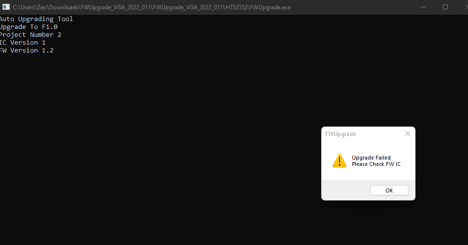

Es gibt außerdem für die Gigabyte RTX 3080 TI Grafikkarte eine neue Firmware.
Also mein Autostart sieht wie folgt aus :
Treiber soeben neuinstalliert, ohne experience.
die Firmware habe ich geupdated. Zumindest hoffe ich das, einmal gibt es die Datei "switchinstall, dann gibt es zwei ordner, da hat er beim Ordner "HT52342" die installation vorgenommen, beim anderen sagt er :
bei beiden steht jedoch "upgrade to F1.0 oben
Herunterfahren tue ich den PC tatsächlich immer mit diesem Befehl, da ich meinen PC über das Streamdeck ausschalte, wo genau dieser befehl hinterlegt ist.
