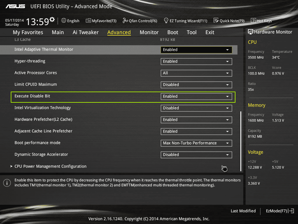

Moin,
habe auch ein ASUS Mainboard, allerdings mit Intel Plattform. Seit einem der letzten Updates bekomme ich auch immer wieder diese Problem beim Booten und sogar mitten im Windows-Betrieb. Es hilft bei mir allerdings, wenn ich im Bios unter CPU Configuration das "Execute Disable Bit" auf deaktivieren setze, dann ist das Phänomen komplett verschwunden....ich hoffe das wird bald gefixt.
MfG
Hab eben ein Bild ergoogelt wo man die Einstellung sieht:

Moin,
MfG
Hmm, bin zuhause und habe keinen Zugriff auf das TUF-Bios. Ich kann mich nicht erinnern in dem TUF-Bios so einen Punkt gesehen zu haben. Allerdinsg hatte ich darauf bisher auch noch nicht geachtet. Wird später gleich nachgeholt :)
Danke auch für den Hinweis auf Windows. Der PC lief letztes Wochenende bei mir zuhause 2 Tage ohne Probleme unter Windows 10 Version 1809, dann am Sonntag Abend das Upadate auf die Version 1903 und seither die Probleme. Wobei ich hier zuhause einen anderen Monitor habe - Samsung BX2431
