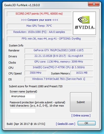

Habe jetzt noch auf Nachlesen im Netz einen Test gemacht. Zuerst Prime 95 Test gestartet, und dann versucht, den Furmark-Test paralell laufen zu lassen, um meinen Rechner 100% auszulasten. Hat nicht funktioniert, denn nach dem Starten von dem Furmark Test wurde sofort der Bildschirm schwarz
