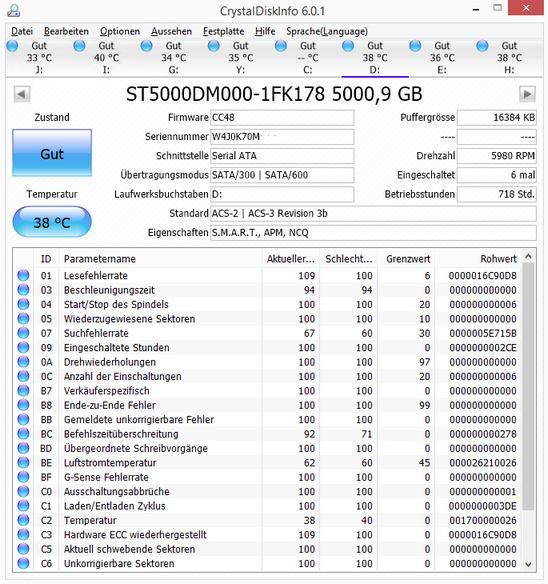

Hier noch ein Screenshot aus CrystalDiskInfo:
Kann mir jemand sagen, was genau der Platte fehlt?

Poste noch mal den Screenshot von CrystalDiskInfo, ziehe aber bitte diesmal das Fenster soweit auf, dass alle Attribute und auch die Rohwerte vollständig sichtbar sind. Desktop HDDs sind übrigen nicht für so eine Anwendung mit 24/7 Betrieb und dazu so viele HDDs in einem Gehäuse gedacht.
