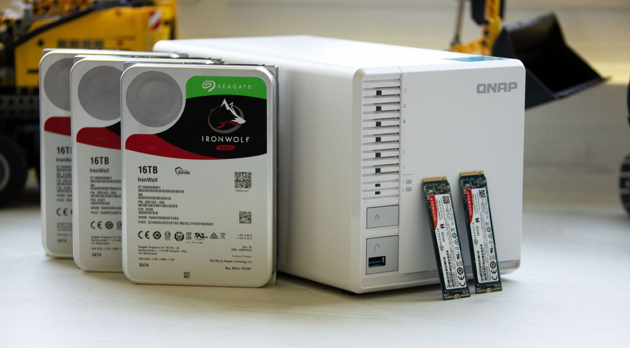

HardwareLuxx rief Ende April zusammen mit QNAP & Seagate zum Lesertest einer kleinen NAS Bestie auf. Auf Basis des QNAP TS-351 wurde ein System aufgestellt das keine Wünsche offen lassen sollte. Seagate steuerte zwei Ironwolf 510 SSDs bei mit jeweils 960 GB und rundete das Paket mit zwei Ironwolf NAS HDDs mit 16 TB Speicher ab. Nach Ablauf der Bewerbung konnte ich mein Glück kaum Fassen, ich wurde ausgewählt und zwei Tage später stand das System schon da. 😀

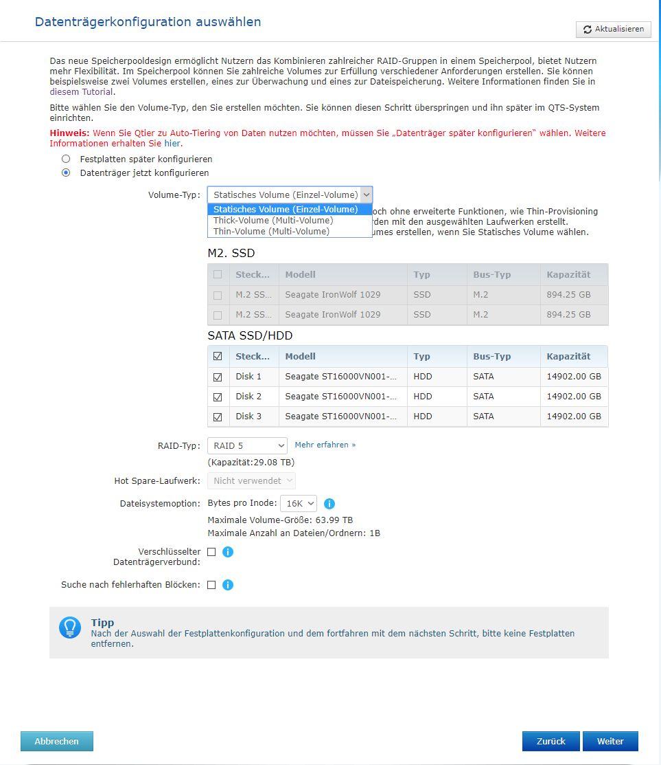

Das QNAP bietet drei Slots für 2,5/3,5" Laufwerke, ist mir bisher noch nicht bewusst aufgefallen. Also Systeme mit drei Slots - entweder zwei oder min. vier Laufwerke...
Drei sind natürlich eine klare Ansage für Raid 5, deshalb hab ich mir noch eine dritte 16TB HDD gekauft. Raid 5 @ 30TB effektiv…

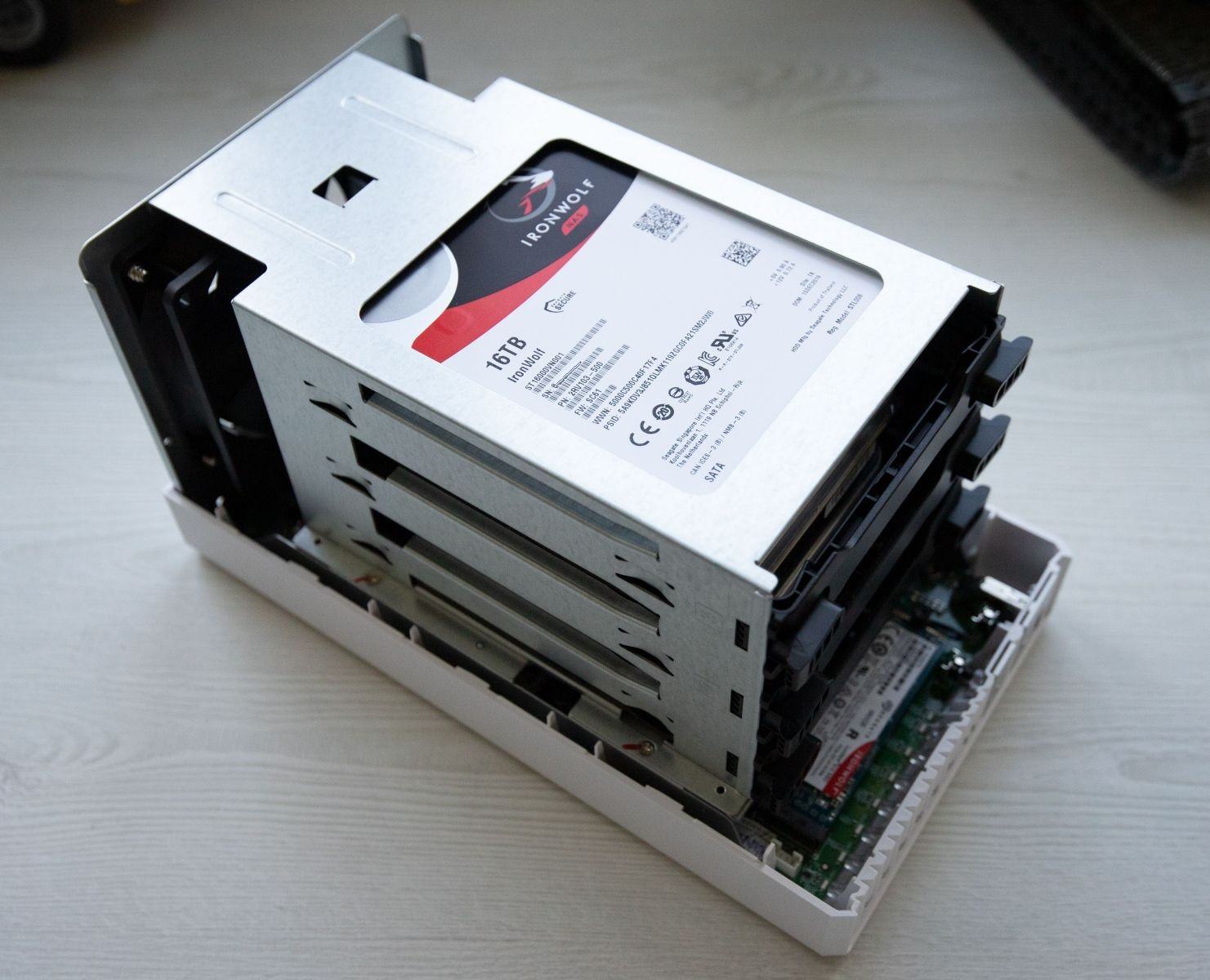

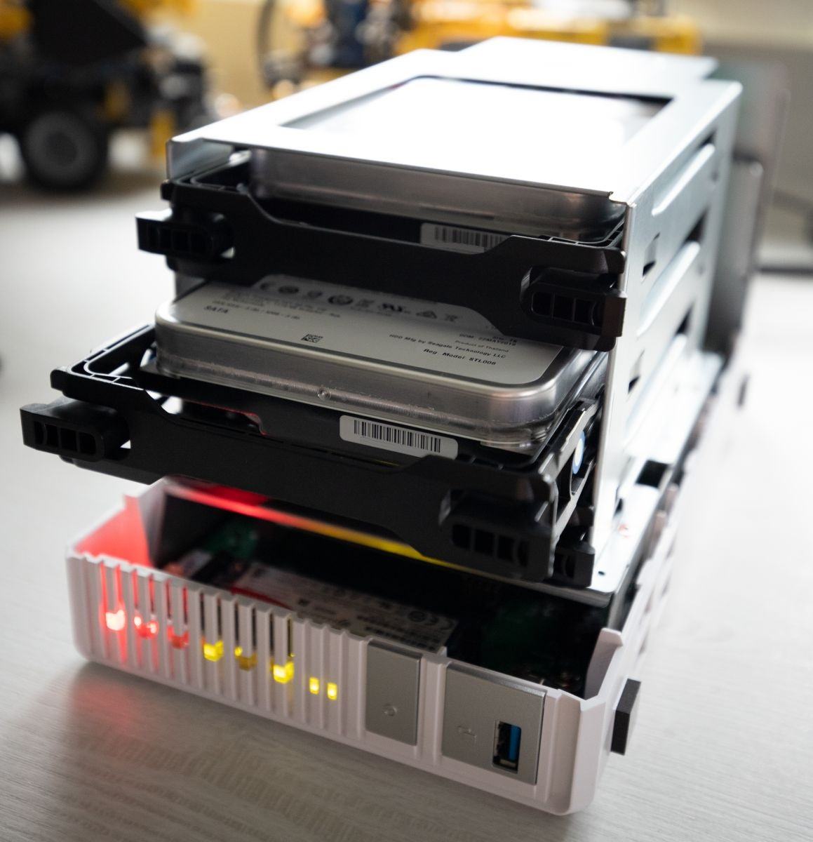

Das QNAP bietet auf der Rückseite 3 Schrauben, sind diese gelöst, lässt sich das NAS einfach öffnen. Der Rahmen für die Festplatten ist mit weiteren Schrauben befestigt, lässt sich nach dem dem entfernen auch einfach abnehmen und das Innenleben zeigt sich.:
Links liegen die zwei Einbauplätze für die M2 SSDs ink. zusätzlichen Temperatursensoren, die von unten gegen die SSD drücken. Die M2 Platine selbst wird nicht verschraubt, sondern mit einen Kunststoffstift verriegelt. Funktioniert erstaunlich gut.
Mittig liegt die CPU samt den beiden RAM Steckplätzen und rechts sitzt der Aufnahmeslot für den Festplattenrahmen.
Der Einbau von RAM & M2 SSDs funktioniert auch während der Rahmen noch montiert ist, ohne ist es aber deutlich einfacher.
Die Festplatten selbst nehmen in einem passenden Rahmen platz, ohne Verschrauben und werden vorne in den Käfig geschoben.

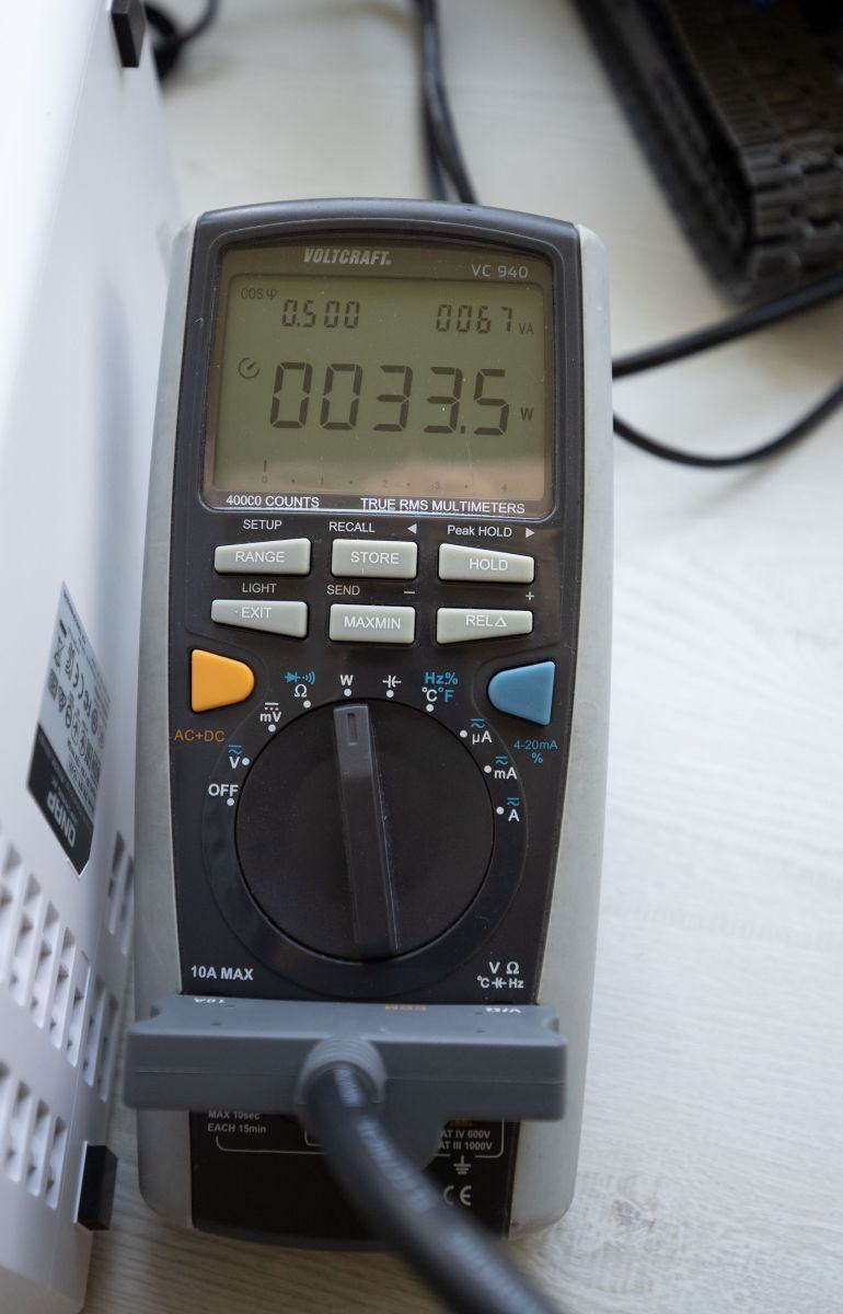

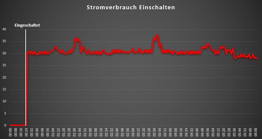

Stromverbrauch effektiv (Aus, Idle, Last)
Gemessen habe ich die Stromaufnahme mit meinem Voltcraft VC940.
Aus: 0,1W
Leerlauf: ~10W
Betrieb, alle HDDs laufen und CPU Vollast 36,3W;
Aufzeichnung: Stromverbrauch beim Einschalten des NAS

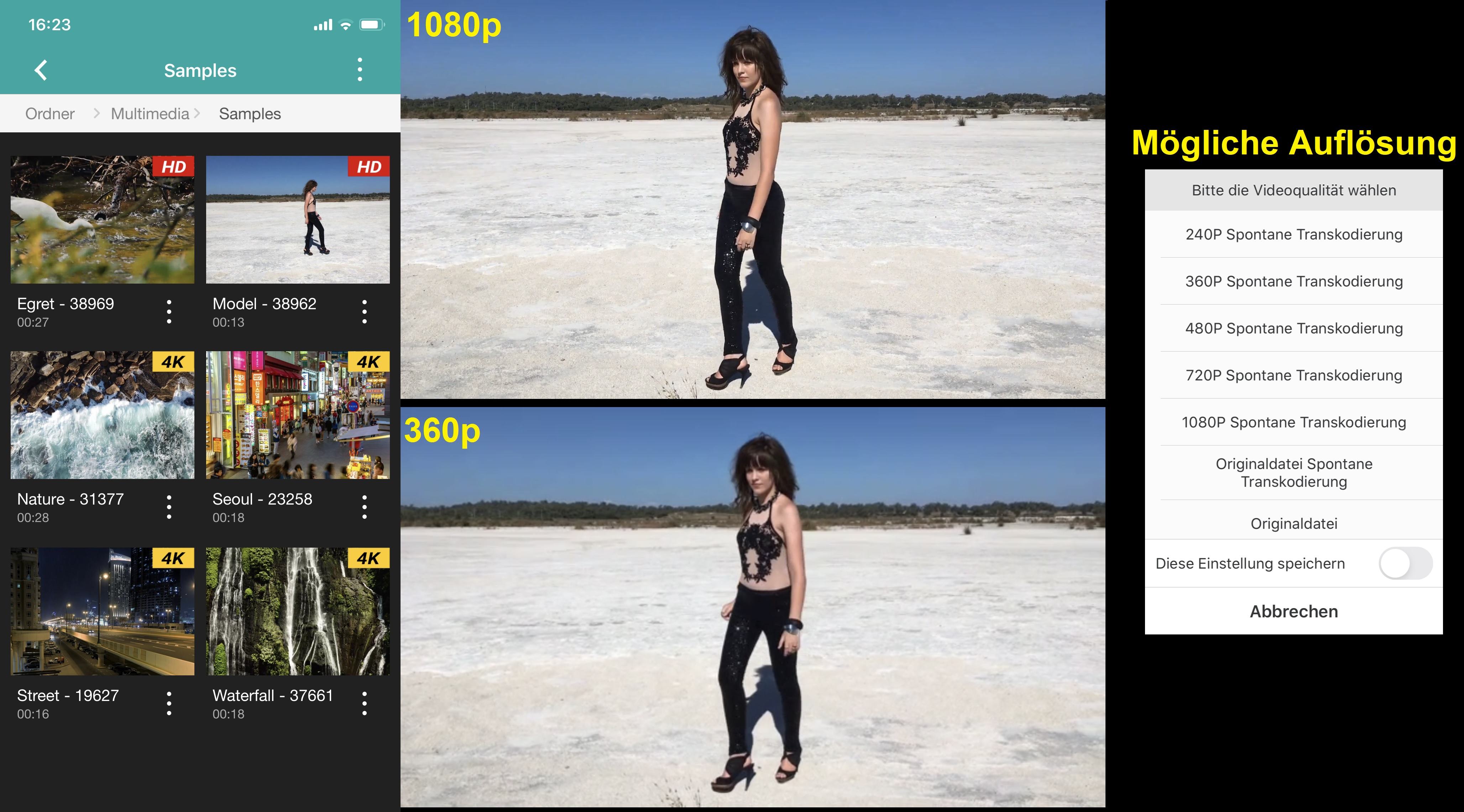

Video Transcoding
Für mich eine viel genutzt Funktion, da ich auf Dienstreisen oft vom heimischen NAS auf iPad oder iPhone stream.
Ich habe folgende Formate als Ausgangsmaterial probiert:
- HEVC - V_MPEGH/ISO/HEVC (4k)
- AVC - V_MPEG4/ISO/AVC (1080p, 720p)
- AVC - avc1 (1080p)
- MPEG Video - V_MPEG2 (DVD)
- MPEG-4 Visual - XVID (DVD)
- MPEG-4 Visual - DX50 (480p TV)
1080p und kleiner wurde Flüssig aufs iPad/iPhone gestreamt.
Ein kleiner Wermutstropfen sind allerdings die unterstützen Tonformate. DTS Ton wird gar nicht verarbeitet, Dolby Digital nur wenn er ohne Kodierung übertragen wird, ansonsten heißt es auch: Kein Ton.
Die App für IOS gefällt mir sehr gut, zum Vergleich der Streaming Kodierung hab ich auf dem iPad Screenshots erstellt.
Ausgangsmaterial ist ein 1080p Video, dass ich einmal ohne Transkodierung nativ gestreamt habe (650 kbyte/s). Unten sieht man es in 360p Auflösung (90 kbyte/s)
Auf dem Bild siehts schlimmer aus, wie in Realität bei Bewegung.

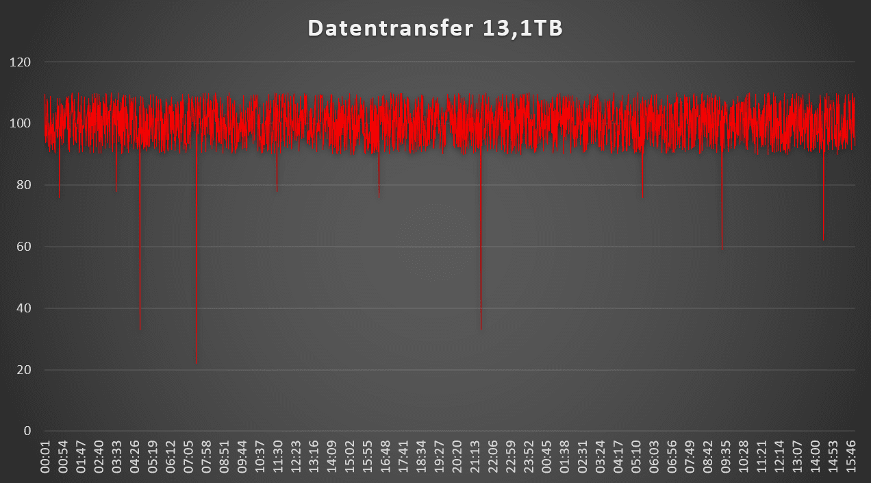

Datenrate bei großen Datentransfers (mehrere TB)
Hier habe ich von meinem PC einen FTP Transfer auf das QNAP mitgeloggt.
Es handelt sich um mehrere VHD Image Dateien die lokal auf meinem PC liegen, diese hab ich unter verschiedenen Namen nacheinander aufs QNAP kopiert und jede Minute die Transferrate mitgeloggt.
Insgesamt wurden 13.836.153 Mbyte (13,1TB) in 147410 Sek (40,94h) transfertiert.
Durchschnittlich 94 Mbyte/Sek über 40+ Stunden - da gibt’s nichts dran auszusetzen…

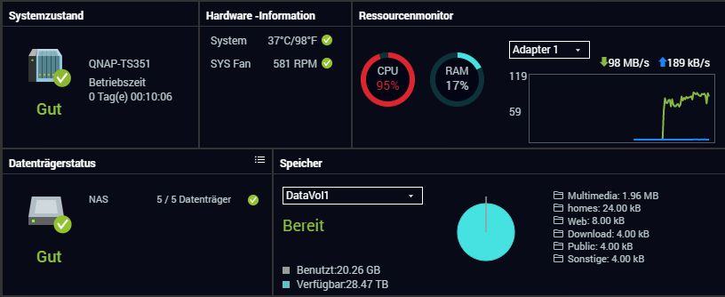

Auslastung während des Transfers.:

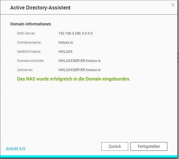

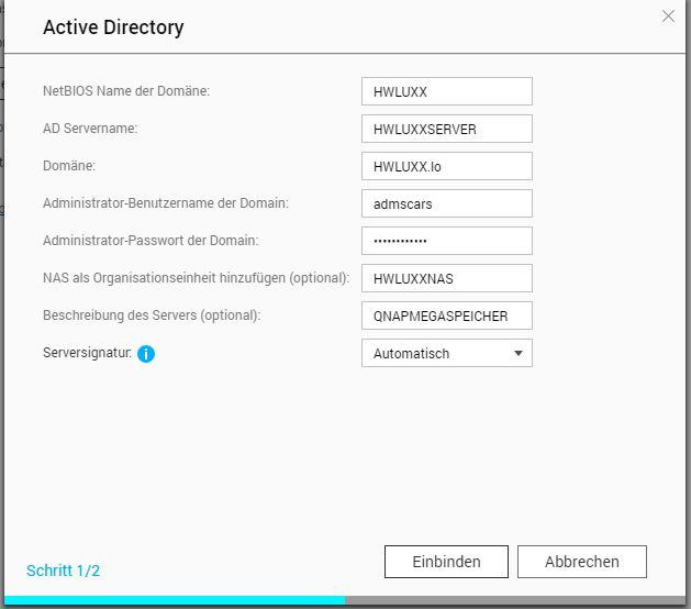

Wie lässt sich das QNAP in die Domäne integrieren?
Ich hab für den Test Server 2019 Std. in eine HyperV installiert und die Domäne HWLUXX.lo aufgebaut. Dazu mehrere User und Gruppen.
Die Integration ist sehr einfach dank des Assistenten. DNS und Zugangsdaten müssen angegeben werden, schon ist das NAS in die Domäne HWLUXX.lo integriert.
Der Home Service funktioniert 1A, es wird zu der Benutzeranmeldung der eigenen Home Ordner gemountet unter \\x.x.x.x\home.
Die Ordner selbst liegen auf dem NAS alle unter dem Ordnerpfad \homes\

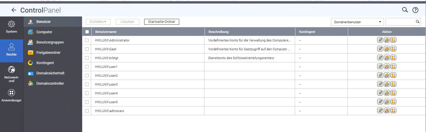

Berechtigungen auf dem NAS
Berechtigungen sind einfach und verständlich. Zu jedem Ordner lassen sich entweder einzelne User (lokal/Domäne) berechtigen oder Alternativ auch Gruppenberechtigungen hinterlegen.
Ebenfalls sehr positiv finde ich die Möglichkeit Dienste die das NAS bereitstellt für jeden User zu berechtigen.

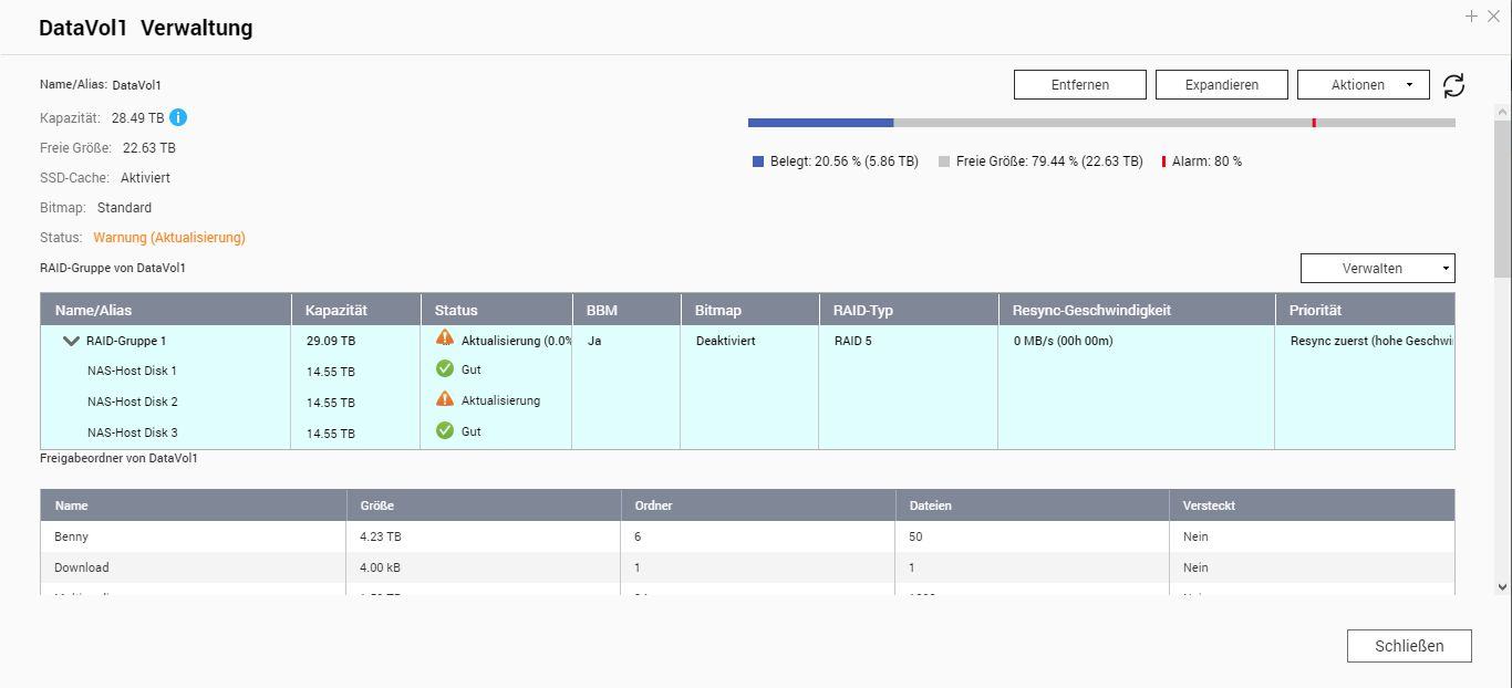

Wie verhält das NAS sich bei Festplattenausfall?
- Das QNAP spricht: "Raid degraded"
- Emails landen im Postfach:
Fehler 2020/05/24 19:59:18 "Host: Disk 2": Disconnected. - Auf dem iPhone kommen Push Up Benachrichtigungen an
Nach dem einschieben der Festplatte folgt ein "Host: Disk 2": Connected und der Rebuild beginnt sofort...
Der Rebuild der 16TB HDD dauert ca. 24 Stunden.
Zusätzlich hab ich vorher einen Datentransfer bekommen über Windows mit Samba, der völlig unbeeindruckt weiterlief.
